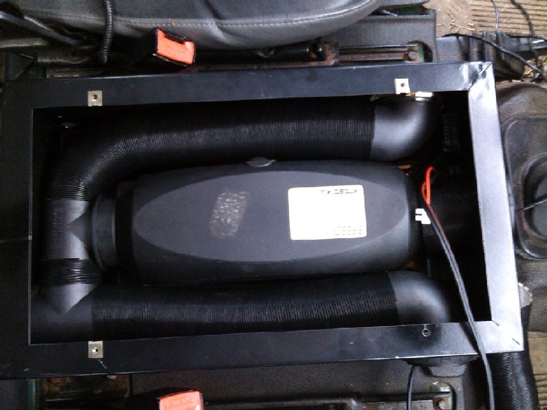

mne se to taky nevypinalo. akurat ted premyslam jestli do pumy vubec dat bufika. je tam trplo jak v prdeli. maximalne pod zadni sedadla pro cestujici vzadu. takze za mne tahle mobtaz uz asii pase. akurat je naprd mit cuby box nizko bez te schranky tak ji tam dam asi jako dalsi suflik. cerpadlo jsem mel hned u ramu a tam prerusenu hadicku na palivo co jede z nadrze.

Já jsem tam potom ještě udělal dokola další díry pro lepší odvětrání prostoru. Čerpadylko bylo uchyceny přes maly silentblok odspodu auta vedle toho topeni.

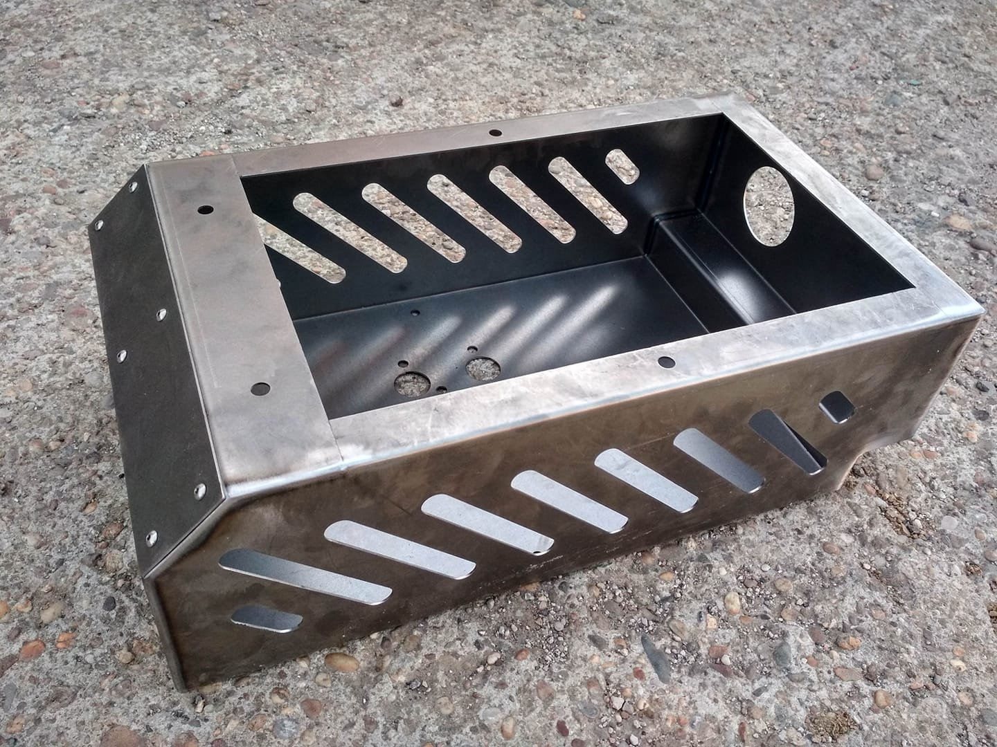

#29 Příspěvek od Martin Š. » 11 kvě 2021 13:35
moja verzia

Too Martin Š. Mal by si viac foto toho kastlíka? Ja som si vyrobil doma z " odpadu", foto časom pridam..
