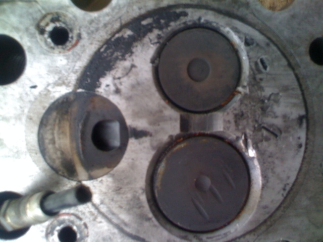

Po rozdělání i třetí hlavy jsem zjistil, že žhavička je kus ulomená, hlava je v pořádku. Na foto je 4tá hlava s 3tí žhavičkou. Jenom mi to není jasné, nejspíš to není příčina

merlin píše:Po rozdělání i třetí hlavy jsem zjistil, že žhavička je kus ulomená, hlava je v pořádku. Na foto je 4tá hlava s 3tí žhavičkou. Jenom mi to není jasné, nejspíš to není příčina
Keby si mal poblémy s motorom mám z roku 1996 z osobného Rovra 800 a tam je už celá hlava v jednom kuse ,motor je plne funkčný ešte je v aute a je to pojazdné.Ked na tom skončí STK a EK tak to hodím dole z EVC čiže zatial sa to dá doviest kde sa dá a jazdí to zatial na 8,5L +/- 0,5L

v 800 nemuzes mit hlavu v celku na dieslovem VM....to se nikdy nedelalo az cdr VM 2,5 DOHC
