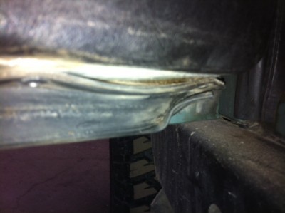

Re: Těsnění dveří
Originál spodní těsnění dveří s břitem - zdeformované.
Dano, až se uzdravíš, nafot nám ty finty
