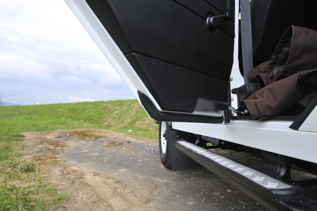

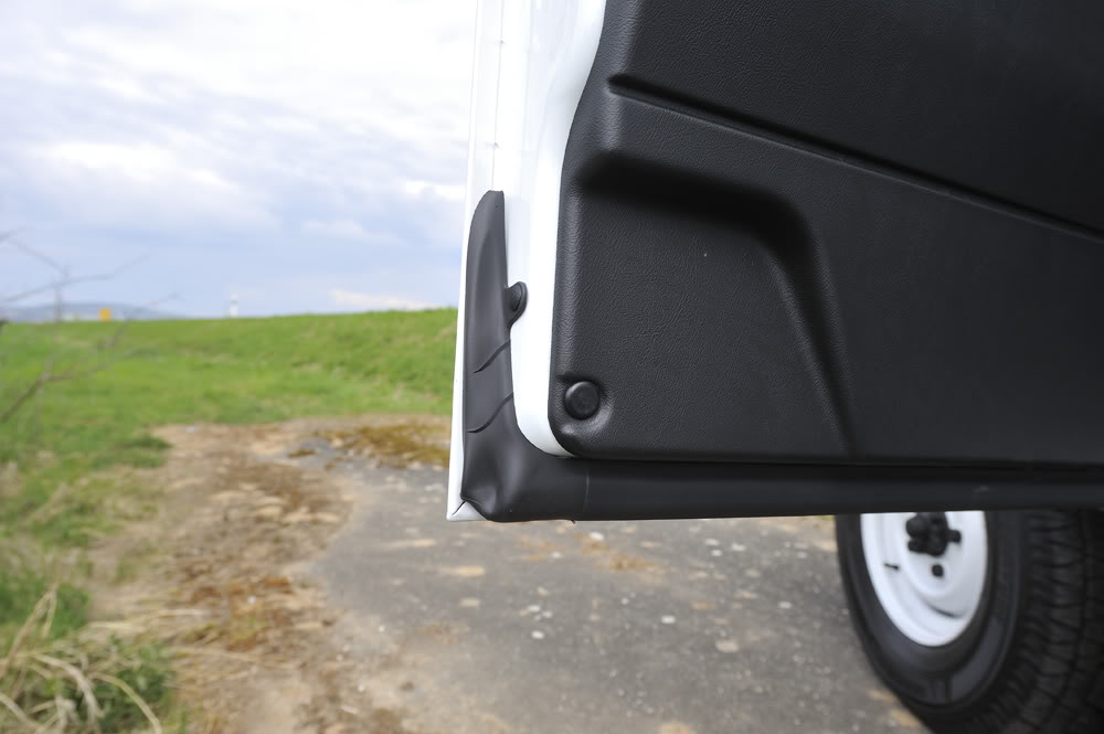

Na Defíkách do 2011 je ve spodu dveří pouze takový gumový břit. Od 2011 je to, co je na obrázcích níže. Domnívám se, že to je opět něco pro zvětšený komfort v Defíkovi :mrgreen: Při jízdě po nerovnostech, když dveře vibrují se do auta práší. Zvláště u aut, co mají starší typ svařovaných dveří. U těch novějších, lisovaných dveří které jsou pevnější a tolik už nevibrují, se domnívám, že když se dovybaví tímto novým těsněním, bude zase o problém méně a prašnost v autě se sníží.
Má někdo z prodejců tato těsnění k prodeji ?

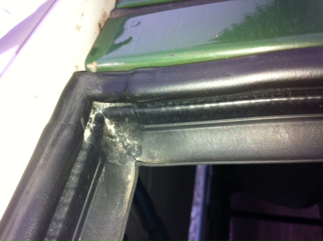

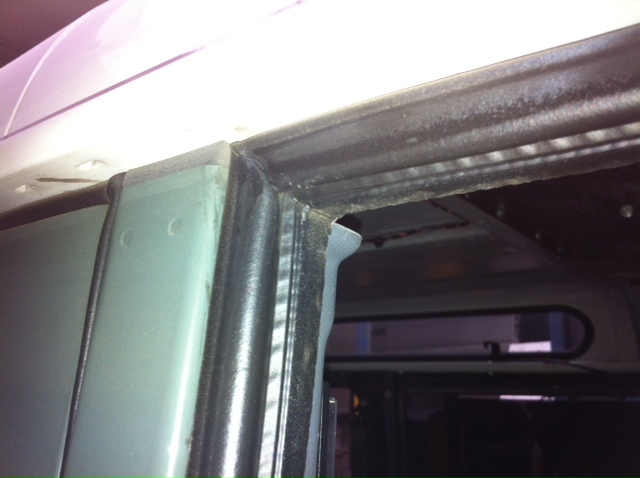

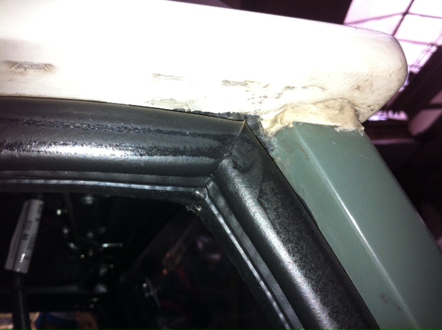

To ze santany je na obrázcích níže.
Jak jsme psal já i Jenda, je měkké a to hlavně v rozích.

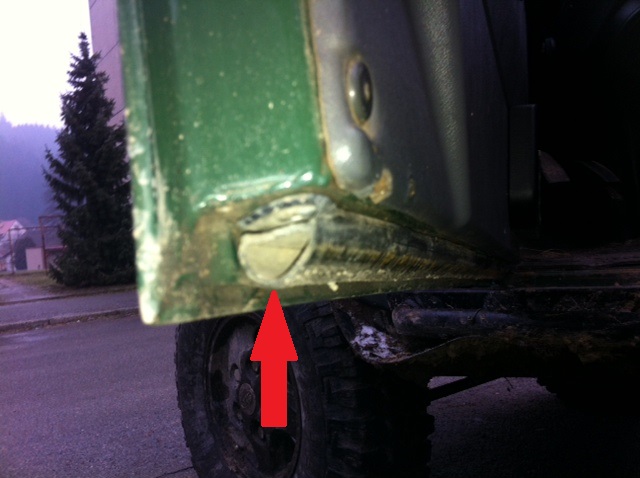

Tohle je spodní profilové těsnění jak psal Jenda. Před lety se to řešilo, tak jsem si ho potom pořídil také.
Původní těsnění s tím břitem, se často zdeformuje při zavírání dveří, pak nedrží tvar a už netěsní.
Na fotce je vidět, jak profilové těsnění těsní po celé ploše.

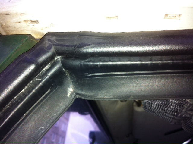

Originál spodní těsnění dveří s břitem - zdeformované.
Dano, až se uzdravíš, nafot nám ty finty :wait

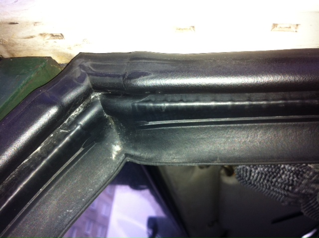

#15 Příspěvek od MOPADŽI » 14 bře 2013 11:22
Originál "tvrdé" dveřní těsnění Land Rover.
Dano, čím jsi to po rozřezání a vložení zpevnující vložky do těsnění ze santány slepil ?
