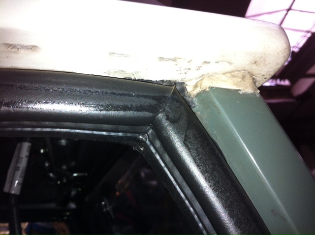

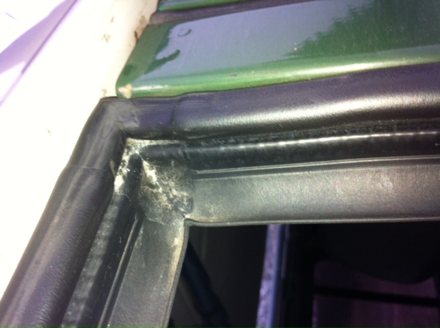

To ze santany je na obrázcích níže.
Jak jsme psal já i Jenda, je měkké a to hlavně v rozích.

MOPADŽI píše:Domnívám se, že to je opět něco pro zvětšený komfort v Defíkovi :mrgreen:
... jo jo Jardo uz iba krok od Diskosky. :mrgreen: To si bohuzial mozes dovolit iba na Pume lebo zeleny Defik ma zvarane dvere. (ale dovod preco si zaobstarat novsie dvere :mrgreen: )
MOPADŽI píše:Jo jo, je uplne stejne,....... Oproti originalu, nema vystuzene rohy.
...ale ta vystuz sa da prehodit z originalneho tesnenia. :mrgreen:

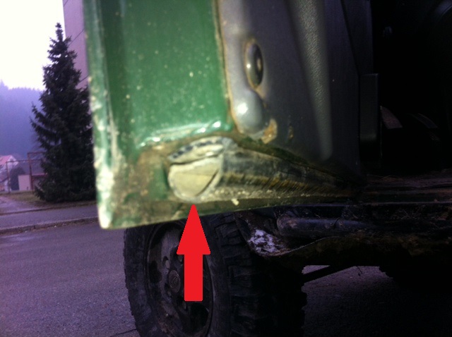

Tohle je spodní profilové těsnění jak psal Jenda. Před lety se to řešilo, tak jsem si ho potom pořídil také.
Původní těsnění s tím břitem, se často zdeformuje při zavírání dveří, pak nedrží tvar a už netěsní.
Na fotce je vidět, jak profilové těsnění těsní po celé ploše.
