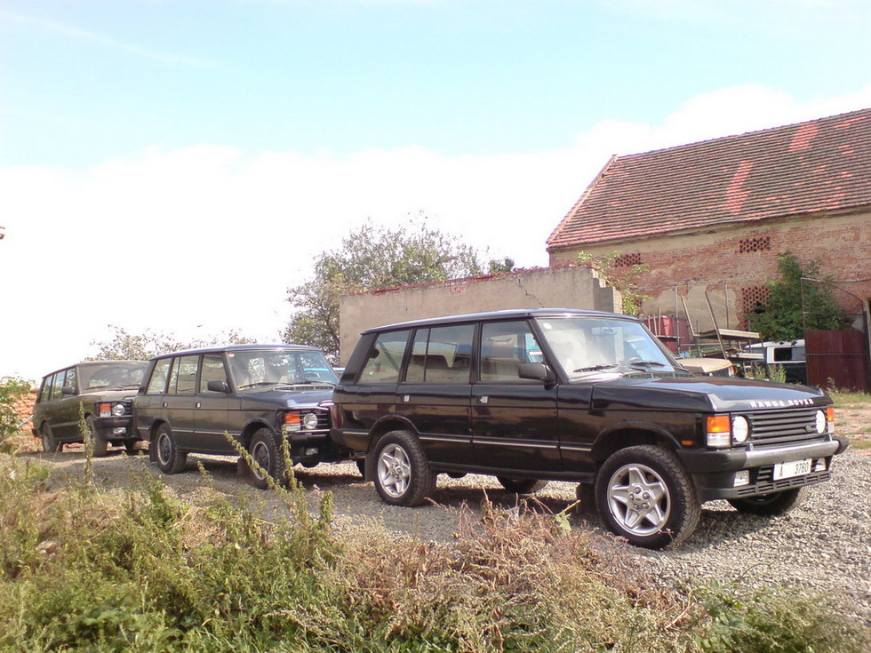

P38 je druhá generace RR:
následně je třetí generace zvaná L322
a nyní je aktuální čtvrtá generace L405
LP39 asi myslíš L322, tzn třetí generaci?

No jestli nemáš žádného z těchto fotek (na což jsi mohl odpovědět hned), tak máš Classica.
Nebo si z nás děláš srandu a máš Freelandera :ty jeden...:
Sem dej pár fotek a mi ti řekneme hned. :wink:
Nejlepší se je ptát na závady, když ani nevíš co máš za auto. :sad

Ne, že by mě sledování Sherlocka Holmese nebavilo, ale Classic by mu nenapsal "airbag failed" nebo "cokoliv jiného failed". Classic by prostně failnul...
