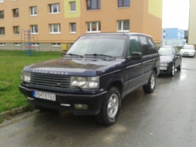

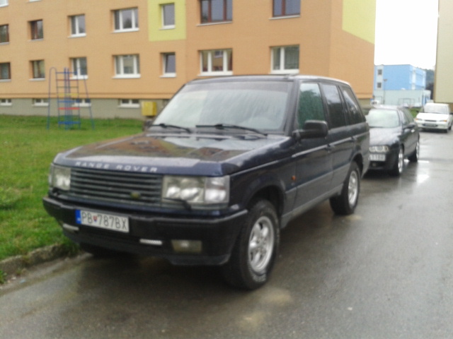

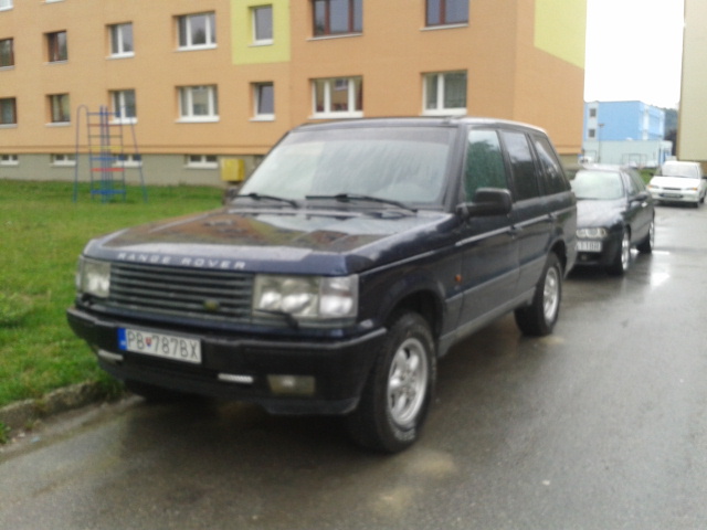

Sorry za rozmazanú fotku ale krajšia sa sem nedala dať :/
- Mirko
- Příspěvky: 2912
- auto: RRC´s
- Bydliště: Brno
Re: RR P 38 kto poradi
Takže my jsme do toho vnesli zmatky, je to skutečně P38. Karel už okruh podezřelých dost zúžil, možná by stálo za to zkusit přehodit jiný alternátor, pokud by byl po ruce. Není v okruhu tvého bydliště někdo, kdo má díly a diagnostiku na P38?
