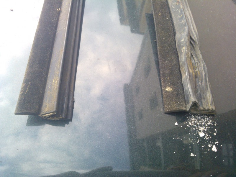

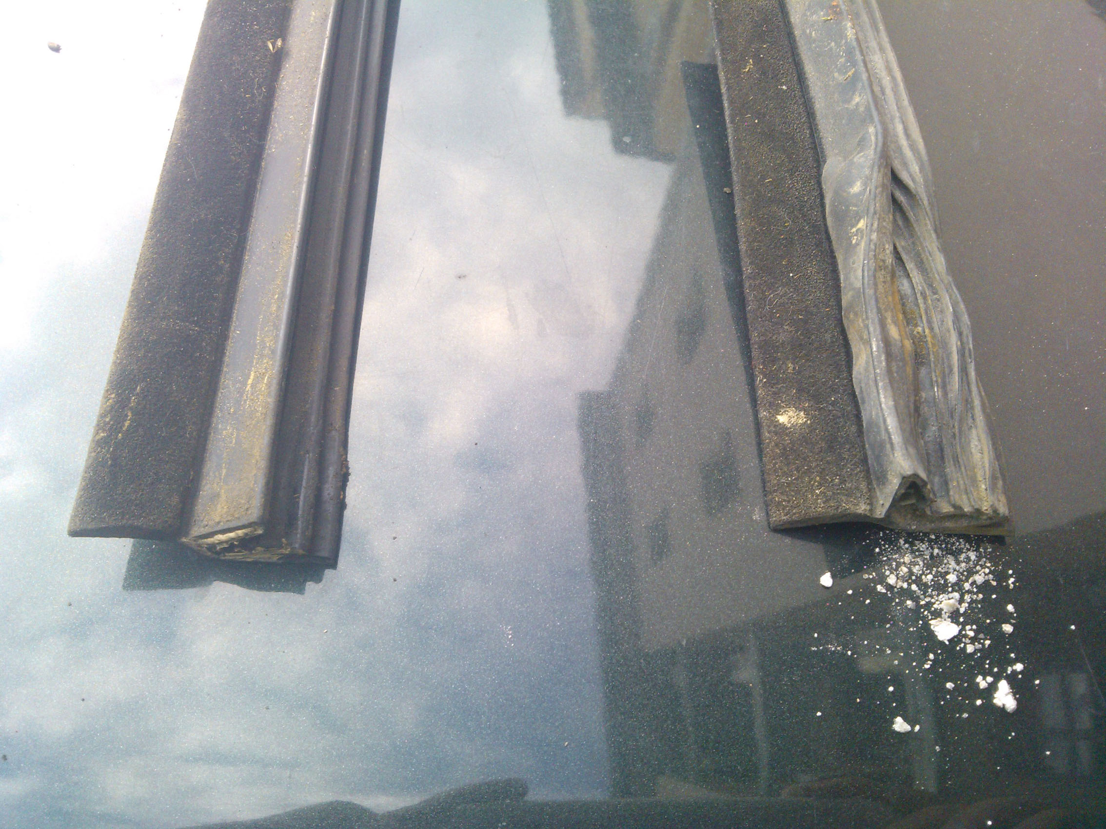

    Návštěva u Rovera mě inspirovala k ukázce drobné úpravičky okenních lišt u Defendra. Koukal sem, že je to dědičná vada :grin: . Cca po dvou letech užívání sem onehdá náhodou (při zabouchnutí klíčů v autě) s "úžasem" zjistil, že boky okenních lišt nejsou kryté gumovým obalem a tudíž je vnitřní hliníková výztuha vydána napospas počasí. Jelikož sem svinskost tohoto provedení znal z užívání předchozího vozu (Nissan), kde sem bitvu s rezem nakonec prohrál, rozhodl sem se pro preventivní úder. Na každé straně sem minifrézkou odebral cca 5mm výztuhy a boky zaplnil tmelem (tušim Soudal Fix All). Lišty navíc párkrát do roka namažu silikonovým olejem a všechny čtyři zatim statečně drží. Následek péče je vidět na fotkách. Vlevo je ošetřená lišta z mého Defíka, vpravo z vozu, na který se sere. Voni ty lišty teda nestojí majlant, ale spíš se blbě schání. No a i to líp vypadá :grin:
    Ten prášek je ona hliníková výztuha
    Sloužim lidu! :-)
