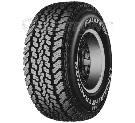

Ahoj, co byste doporucili za nove pneu a rozmer? Jde mi o to, ze potrebuji jezdit pres zimu v reviru, docela kopcovity teren, zasnezene cesty a dost blata. Zatim mam Falken LA/AT 245/75/16 na DII bez liftu. Ty se okamzite zalepi blatem a tim koncime. Na suchu nebo v lese funguji dobre, pri jizde do kopce po mokre nebo rozbahnene louce jsou uplne k nicemu. Asi nejake MTcka? Nebudou lepsi uzsi?
Chapu ze v zime a na silnici to nebude uplne ono, ale to nejak preziju :)

Do bláta jedině MTčka, pokud chceš, aby to jelo. Nebo řetězy. A to "přežiju" na silnici bych dělal velmi opatrně - na fóru je několik fotek vyválených aut, a některé na silnici z podobných důvodů.

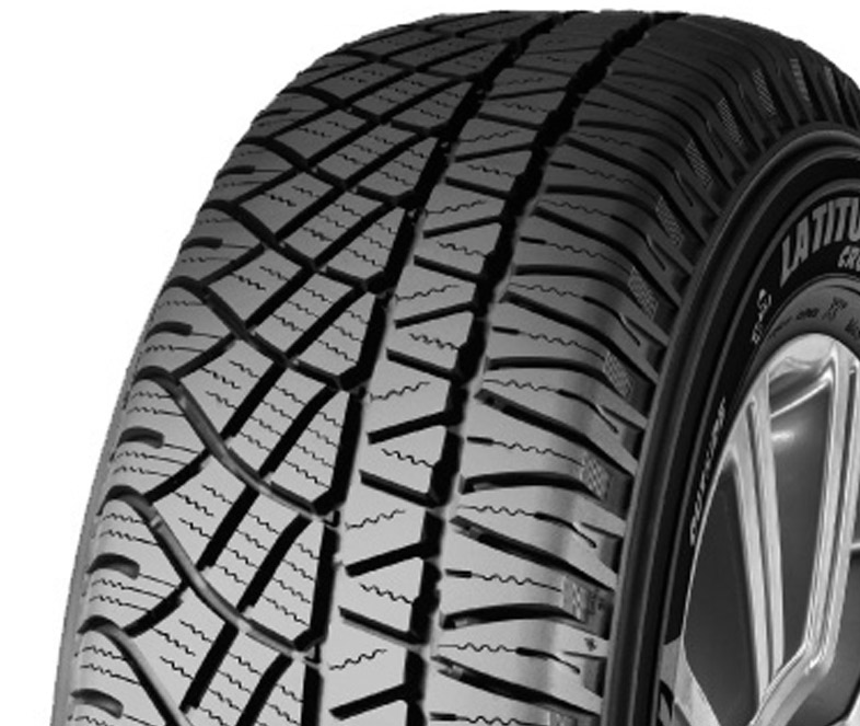

Rozmyslam nad Michelin latitude cross len neviem nakolko su terenne lebo nezda sa mi ze to budu ATcka pride mi to tak na 20 az 30 % off. Nemate nejake realne skusenosti. Mame ich na Iveco Daily 4x4 a neviem to odhadnut nakolko ma vyadu 100% uzavierku a predok samosvor.

Musíš si nejdříve ujasnit na co nejčastěji auto používáš, jestli je to z 95% silnice nebo polňačka, tak ti určitě i tyto gumy udělají dobrou službu. :wink:

mal som Matadory Izzardy a stacilo mi to bohate a to boli 40%teren 60 cesta co niesu nic moc a stacilo mi to lebo pri 30000km rocne tam ani nechcem davat nejake moc off. Pre porovnanie teraz jazdim na cestnych zimakoch matador nordica a tie uz nestacia.

No pokud ti nestíhají zimáky, tak si myslím, že ty Micheliny nebudou stíhat také. Mají hodně jemný vzorek i oproti třeba těm Izzardám. :wink:
