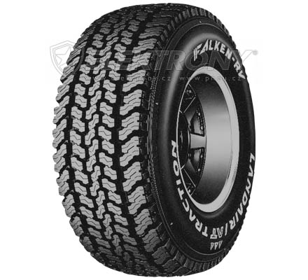

Ahoj, co byste doporucili za nove pneu a rozmer? Jde mi o to, ze potrebuji jezdit pres zimu v reviru, docela kopcovity teren, zasnezene cesty a dost blata. Zatim mam Falken LA/AT 245/75/16 na DII bez liftu. Ty se okamzite zalepi blatem a tim koncime. Na suchu nebo v lese funguji dobre, pri jizde do kopce po mokre nebo rozbahnene louce jsou uplne k nicemu. Asi nejake MTcka? Nebudou lepsi uzsi?
Chapu ze v zime a na silnici to nebude uplne ono, ale to nejak preziju

Do bláta jedině MTčka, pokud chceš, aby to jelo. Nebo řetězy. A to "přežiju" na silnici bych dělal velmi opatrně - na fóru je několik fotek vyválených aut, a některé na silnici z podobných důvodů.
