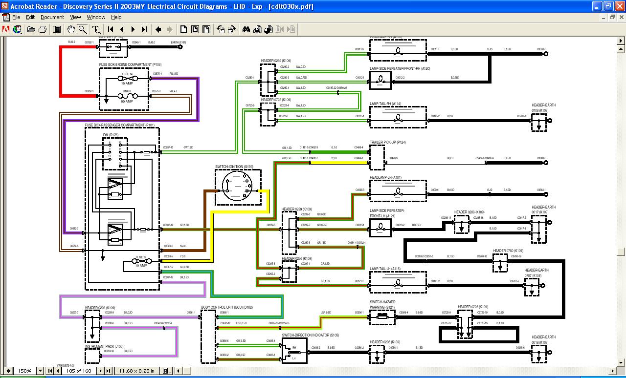

Tak až se dostanu k počítači, dám to sem. Teď jsem jen na telefonu. Jen nevím, zda DII spíná plusem nebo kostrou. Tam je pak rozdíl.

Chtěl bych to zkusit do defa. Tak kdyby někdo měl info o spínání plus/kostra tak napište.

Mrky DII píše:Tak až se dostanu k počítači, dám to sem. Teď jsem jen na telefonu. Jen nevím, zda DII spíná plusem nebo kostrou. Tam je pak rozdíl.
To spínání zítra změřím. Pokud tedy rozchodím ten imobilizér...

RAVE: zopína plus

Rozdiel medzi Td5 Def and Disco asi bude. Smerovky na Disco su riadene cez BCU, Def co viem BCU nema. Dalsia vec je, ze ktovie co by povedala BCU na to ze nieco spina na jej vystupe smerovky na +12V. BCU asi bude merat prud cez smerovkove ziarovky, kedze ked je pripojeny prives rozsvieti kontrolku privesu, a takisto mala by vediet signalizovat ze je smerovkova ziarovka vypalena (nieviem ako, ale v RAVE sa o tom pise). Ak by som to robil ja, tak by som ten tripling modul na Disco zapojil medzi packu smeroviek a BCU.

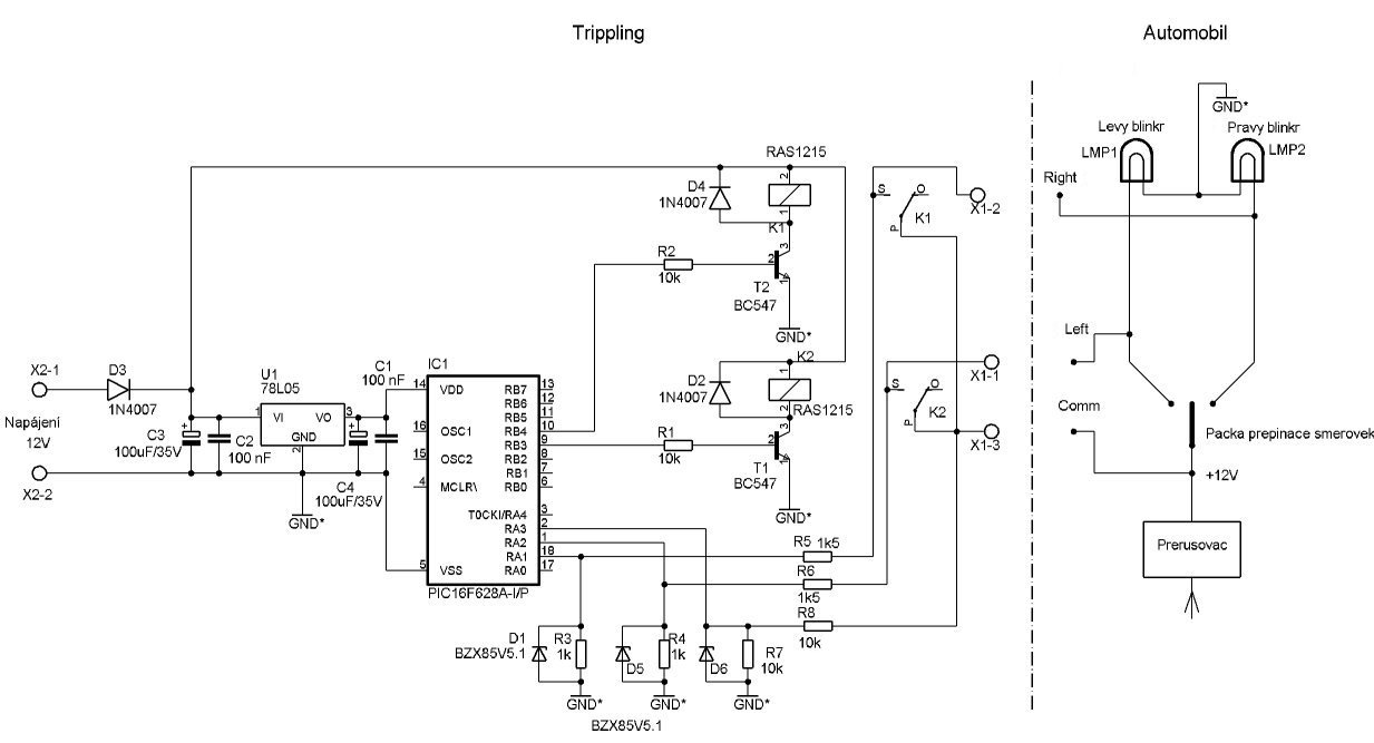

Tak konečně.
C1,C2 100nF keramický
C3,C4 100mikroF elektrolyt
D1,D5,D6 Zenerova dioada BZX85V005.1
D2-D4 dioda 1N4007
IC1 procesor Trippling 1.0 naprogramovaný PIC 16F628A-I/D
K1,K2 relé 12V/5A
R1,R2,R7,R8 rezistor mini 10k
R3,R4 rezistor mini 1k
R5,R6 rezistor mini 1k5
T1,T2 tranzistor NPN BC 547
U1 stabilizátor 78L05
X1 svorkovnice AK500/3
X2 svorkovnice AK500/2
Ten procesor se dá sehnat už naprogramovaný na DHservis.cz. Taky se tam dá koupit celá stavebnice tripplingu za 550,- Kč. Do toho asi půjdu já, protože jsem nějak zlenivěl a nechce se mi vyrábět plošňák :-).

Souhlas - za 550 se nevyplatí ty starosti okolo shánění tišťáku. A na druhou stranu s radostí provětrám mikropájku. Naposled jsem ji měl v ruce v prosinci, když jsem s ní opravoval základní desku v plynovým kotli.

Přesně. Za 550,- si člověk udělá radost bez starostí a ještě se pobaví. Při představě kreslení a leptání tišťáku doma v kuchyni mi dochází, že do toho se už pouštět nebudu :-) ...
