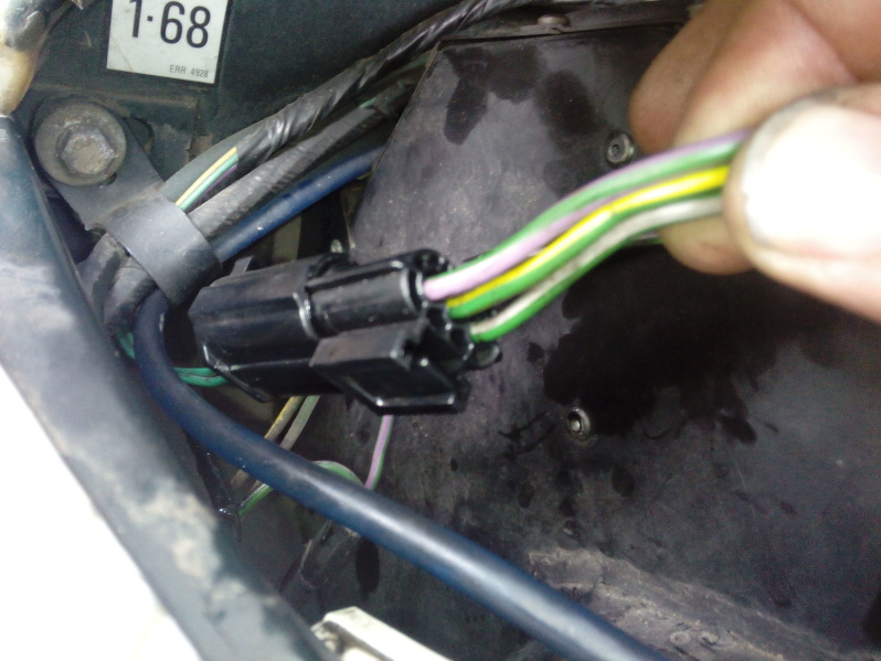

Nedbal jsem dobrých rad a začal se v rom vrtat. Vyměnil jsem relé na alternátoru a onen plonkový kondenzátor jsem připojil na výstup W. Vše běží a hlavně alternátor dává 14,5 V, což je mnohem lepší než těch 18V. Nicméně, púroblém s odběrem prou přetrvává... Při rozvícených světlech a puštěném ventilátoru pravá strana svítí výrazně méně než levá, na levé straně prosvěcuje boční malý blinkr.... když vypnu ventilátor topení, nebo rozpojím tento konektor, přestane jít verntilátor topení, což je dobře, ale zlepší se i svícení pravé strany a přestane ten blinkr na levé straně...když dám blinkr doleva, nic se neděje, když dám blinkr doprava, střídavě pohasíná pravá hlavní lampa... podezřívám přepínač blinků, případně hlavní vypínač světel... jsou to správní podezřelí?
A ještě dotaz, ten konektor je uvnitř zjevně zoxidovaný, je lepší dát nový konektor, nebo je šance ho nějak vyčistit, nebo by stačila čokoláda?

Já myslim, že v podezření je hlavně špatné kostření nebo vyhnilý spoj(kabeláž).
Jestli myslíš náhradu toho konektoru čokoládou zabalenou v izolačce tak to je lepší tohle. Pokud se Ti ten konektor teda nepodaří zachránit.
http://www.ges.cz/cz/srs-1-5-m03-GES06614945.html
Tímhle konektorem sem loni nahradil u firemního Nissana Terrano orig. uhnilý konektor u zadních světlometů v nárazníku. Tam je pro "nedostatek zájmu" při mytí furt bahna dostatek a zatim drží.
