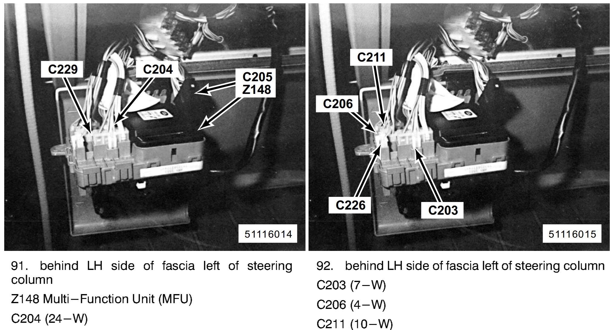

Pojistky a svorkovnice jsou nalevo pod volantem. Je jich tam ale více. Která to je? Z obrázku na víku jsem nebyl moudrý.
Asi to vezmu postupně...
Žárovky jsem všechny vyměnil :ty jeden...: . Veškeré kontakty v lampě očistil. Když to nepomohlo, měřil jsem multimetrem. Tak jsem zjistil , že jedna žíla kabelu nemá plus ve chvíli kdy na druhé lampě je... Vede to dopředu v jednom kuse? Není tam ještě někde spoj?

Podle schematu by měla mít každá strana svou pojistku v pojistkovce v kabině. Levá pojistka F2, pravá F8 (obě 10A). Svítí osvětlení SPZetky ? To je napájené taky z přívodu pro levé obrysové světlo. Jestli ne tak je asi problém někde v kabeláži nebo ve svorkách jak píše kupec18.
Měli by tam být 3 konektory C204 přívod, C211 odchod, C277 spojka

Príma. Díky za pomoc. Závada odstraněna. Stačila demontáž a opětovná montáž konektorů na zadní straně pojistkovky.
