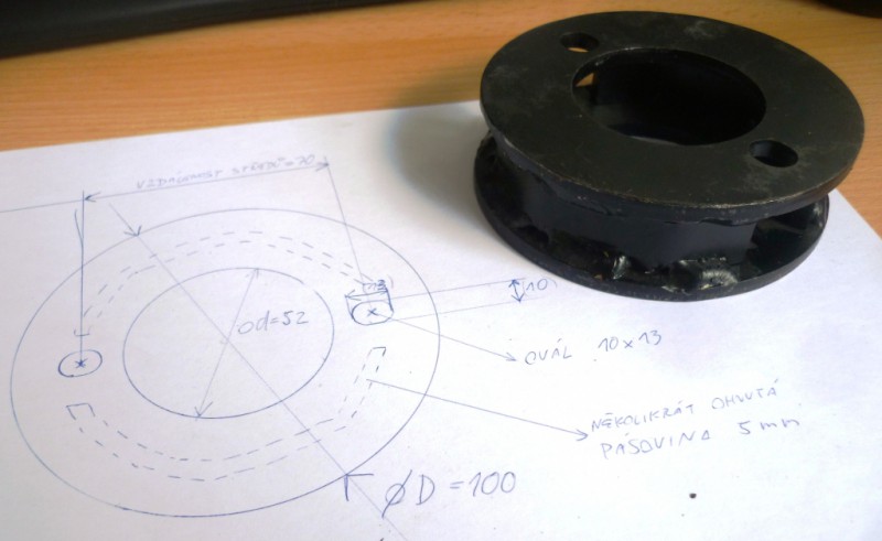

Čau, nemá někdo prosím výkresy podložek pod pružiny na D1, popř. v okolí Brna jednu podložku na půjčení abych to mohl nechat vytvořit na soustruhu ? Pokud tohle téma někde je, omlouvám se ale nenašel jsem ho a nebaví mě 2 hodiny procházet články. Díky :D

dyš vydržíš tak týden, namaluju ti to, měl bych mít podložky co chceš v poště směrem ke mě, jak dorazej mužu ti vytvořit výkres.

Ja si koupil trubku asi 55mm stěna kolem 4mm, k tomu plochač, trubku uřizl na 50mm(popřípadě o kolik chceš zvednout),
Trubku zespod přivařil do te origo misky,druhy konec trubky zavařil tim plocháčem, vyvrtal díry a dal šrouby skrz.
Ještě by se možna daly dat 2 trubky jen jako rozpěra pro ty šrouby aby seto nevymačkávalo.

Já koupil jenom silon o průměru 100mm. Upíchnul na potřebnou výšku a vyvrtal dvě díry pro
ty dva šrouby. Na předek plus ještě díra na tlumič. Na to nepotřebuješ žádnej nákres...

Mužu Ti pujčit přední i zadní,mám to tady na ponku,cca 35 od Brna. telefon by měl být v podpisu,jinak na tom opravdu nic není,pruměr,výška,rozteč šroubu,přední vybrany na tlumič,jednoduše změřitelné na autě, :wink: .

ta co mi leží na stole je z 5 mm tlusteho matroše, a vnitřní pásovina má tloušku tak 5 mm a šířku 20 mm, takže podložka má celkem 30 mm a výkres - no řekněme obrázek:-)

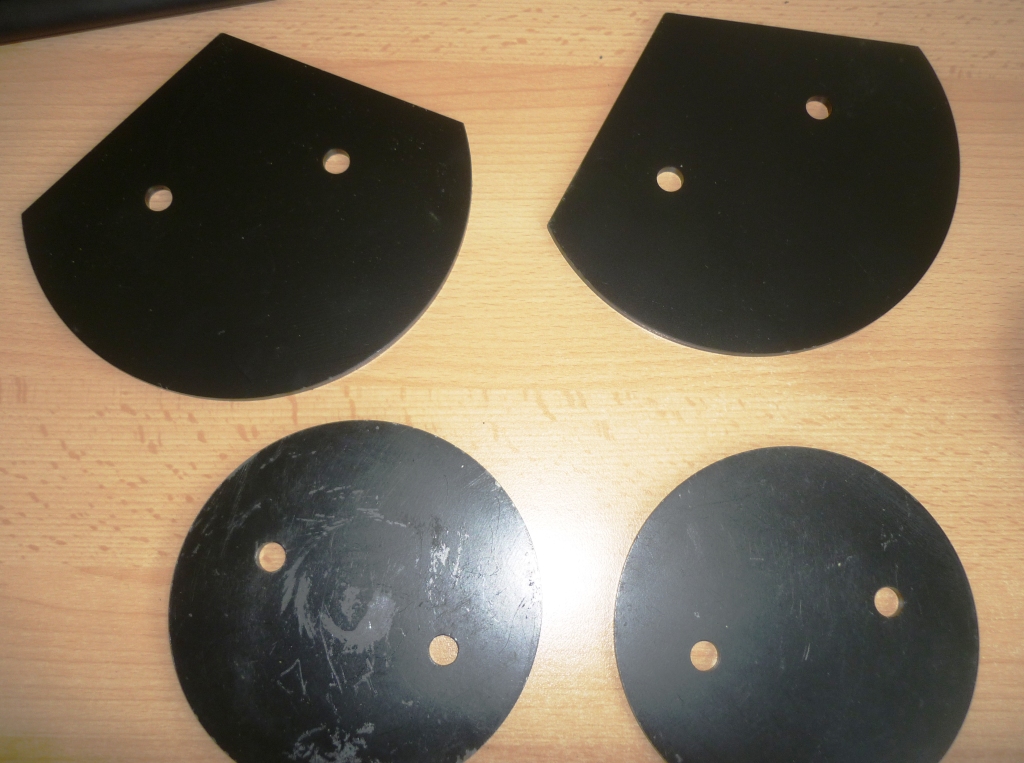

A eště mi s těma podložkama, který jsou 4 stejný dorazily 4 divnoplechy, viz následující obrázek. Lušťovkáři, k čemu to? Rozteč těch dvoudir je shodná s těma na podložkách?
