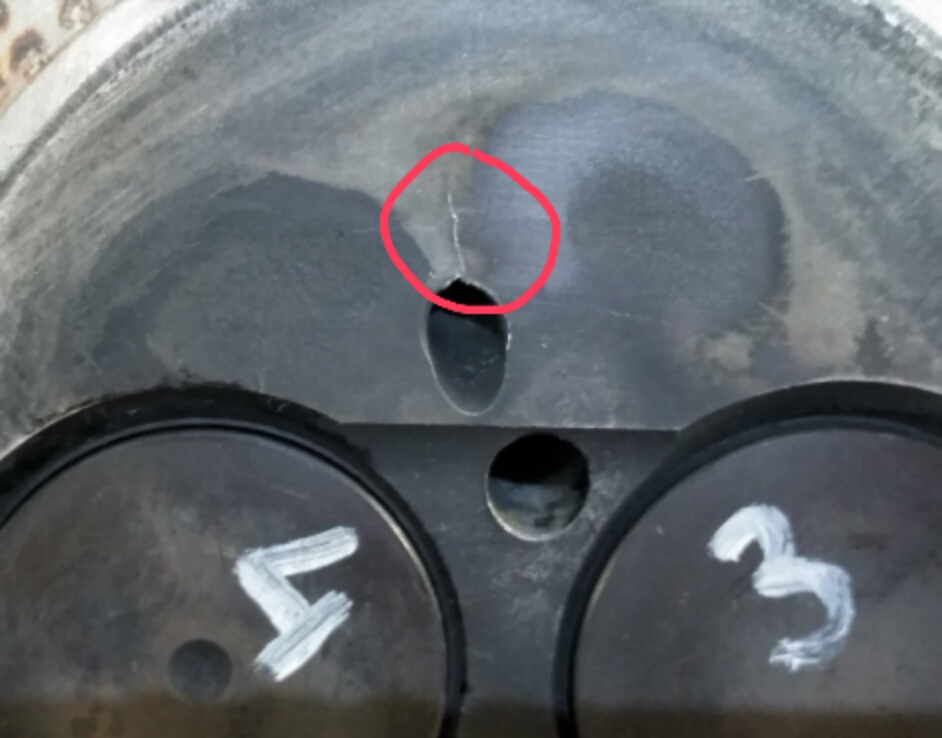

A ještě poslední dotaz, na jednom spalovacím prostoru je otvoru pro žhavku malá prasklina viz. obrázek. Vadí to něčemu? Mám to nechat zavařit?

#6 Příspěvek od VencaZE » 12 črc 2015 20:11
Nech si tu hlavu někde repasovat celou a budeš mít jednodušší život :).
