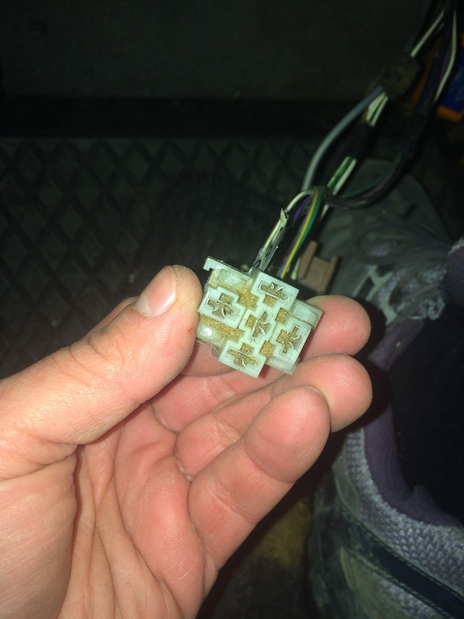

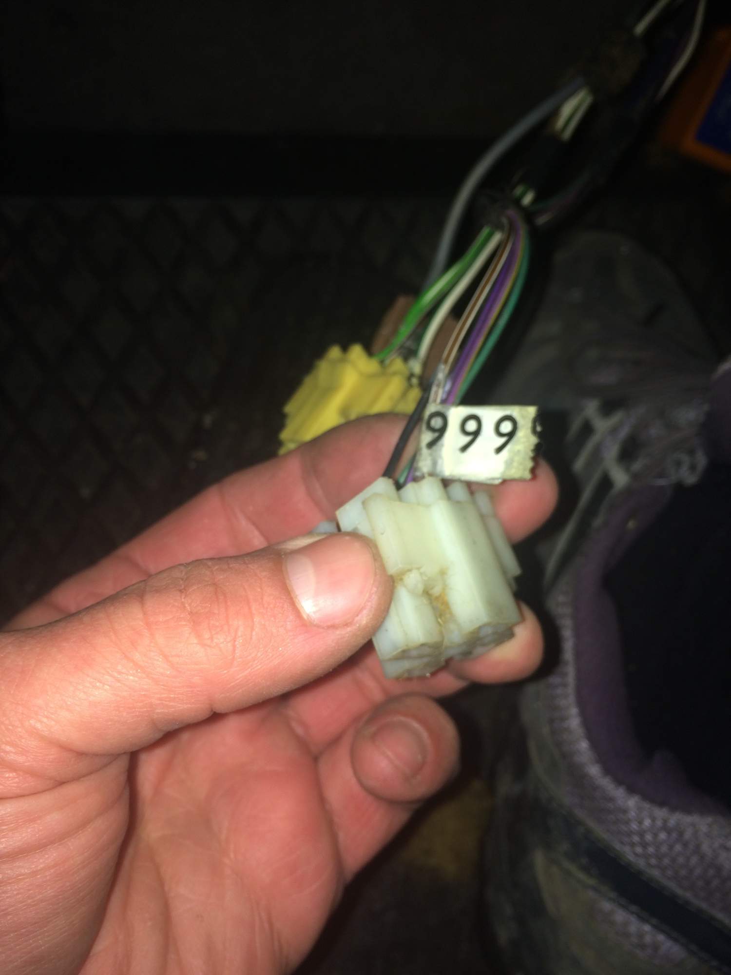

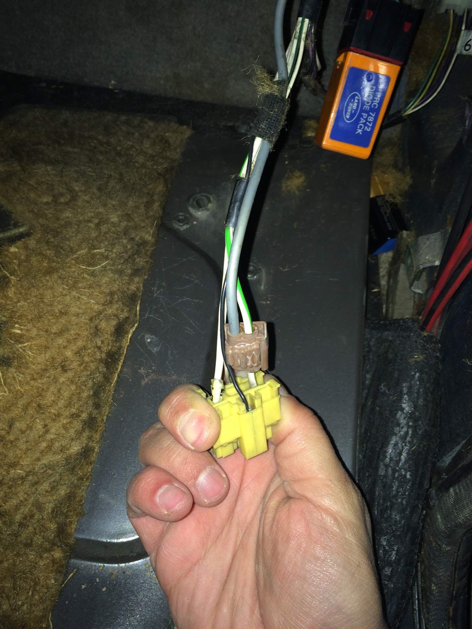

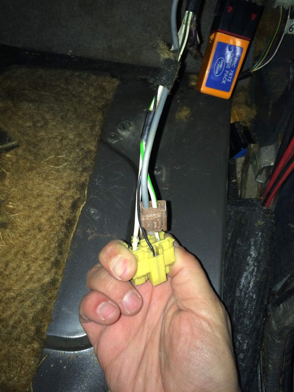

Re: RRC 200TDI by DDT
ještě sem dám fotku toho konektoru, kdyby někoho napadlo proč se dělá to nastavení kabelu, ten šedý je tam navíc. Třeba je to běžná úprava a někdo bude vědět proč, autoelektrikář nevěděl. Prý to vede k pojistce B4, ale jistý si nebyl.

Vzhledem k tomu, že si kdesi popisoval, že ti topení fouká na stupeň I a III, ale ne na II, tak mě to vede k myšlence, jestli ten tvrdý plus (šedý kabel) není náhodou napojený na spínání ventilátoru. Měl jsem to tak na jednom svým udělané od předchozího majitele, ale tam byl napíchnutý jiný kabel blíž tomu vypínači.

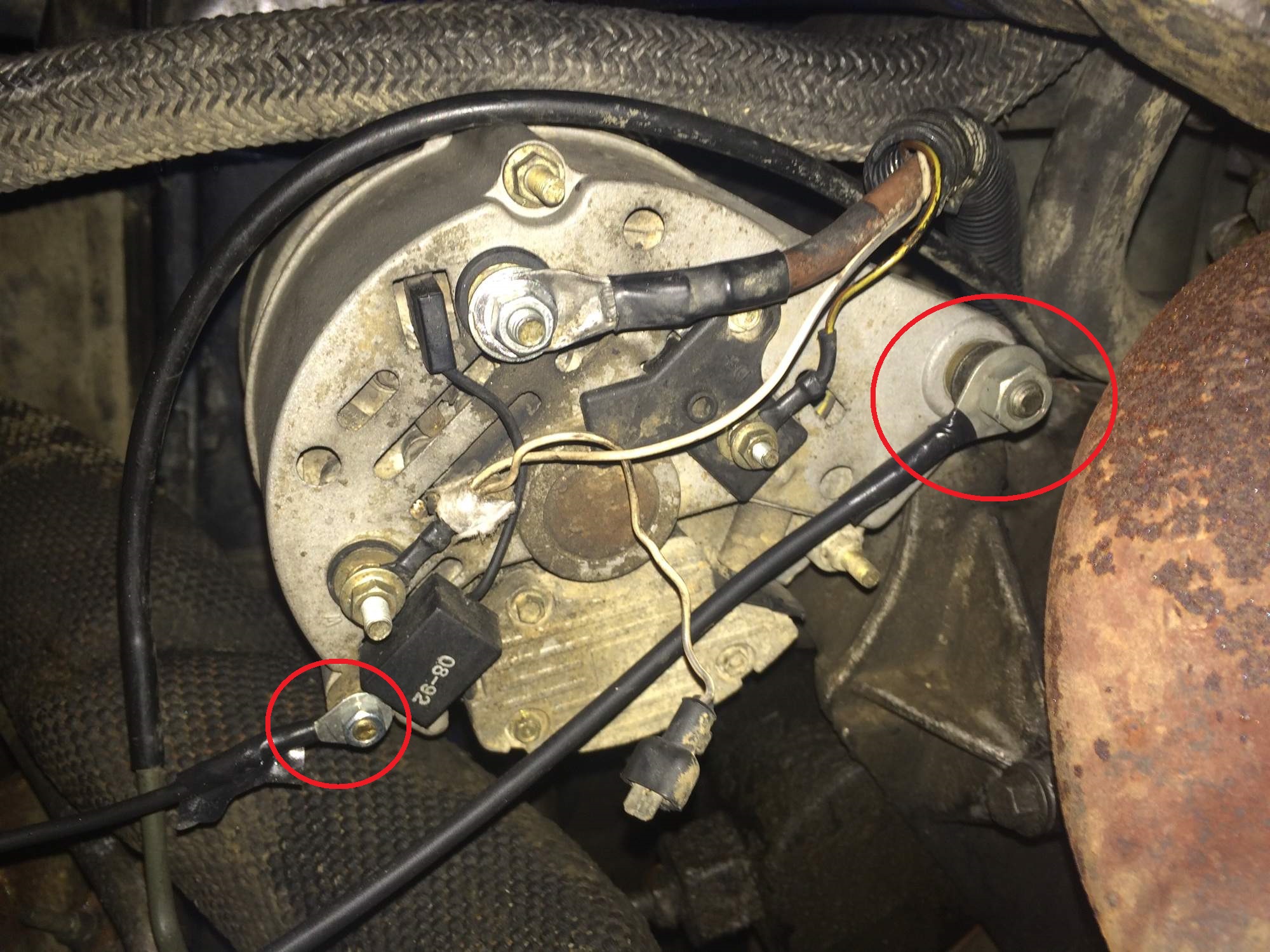

Může mít vliv ukostření co je vyvedeno na alternátor? V červeném kroužku.
řeší to jen pokud tam je nebo není to relé, když tam je nastartuji a udrží to volnoběh ale nezdechnu motor, když tam není tak nastartuji, když držím plyn tak motor jede, ale jakmile pustím plyn tak to na volnoběh zdechne.
