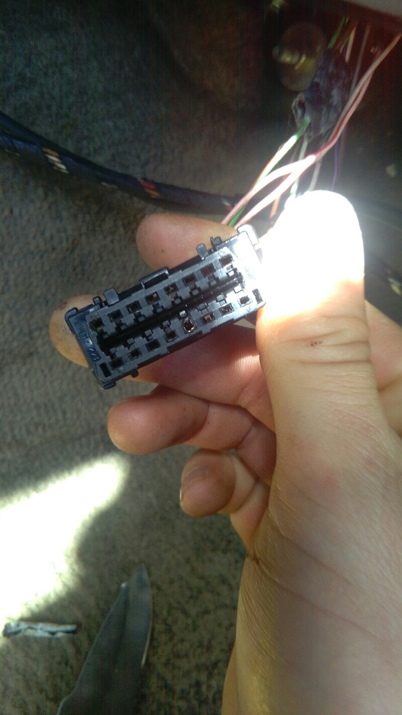

cooper
Příspěvky: 38
Registrován: 28 lis 2014 13:12
auto: RR P38
Bydliště: PRAHA
Re: Diagnostika nedostává proud P38
#17 Příspěvek od cooper » 27 bře 2016 11:20
Zde přikládán foto konektoru
PS takhle to bylo
Konektor jsem prepajel za novy
A porad to nefunguje :Ja blb:

lenham3
Příspěvky: 459
Registrován: 19 led 2010 21:08
Bydliště: Zlin/Uherske hradiste
#20 Příspěvek od lenham3 » 27 bře 2016 16:34
Rekl bych ze mas problem v pinech viz foto 4pin z prava spodni řada vypada dost podivne :hmm:
