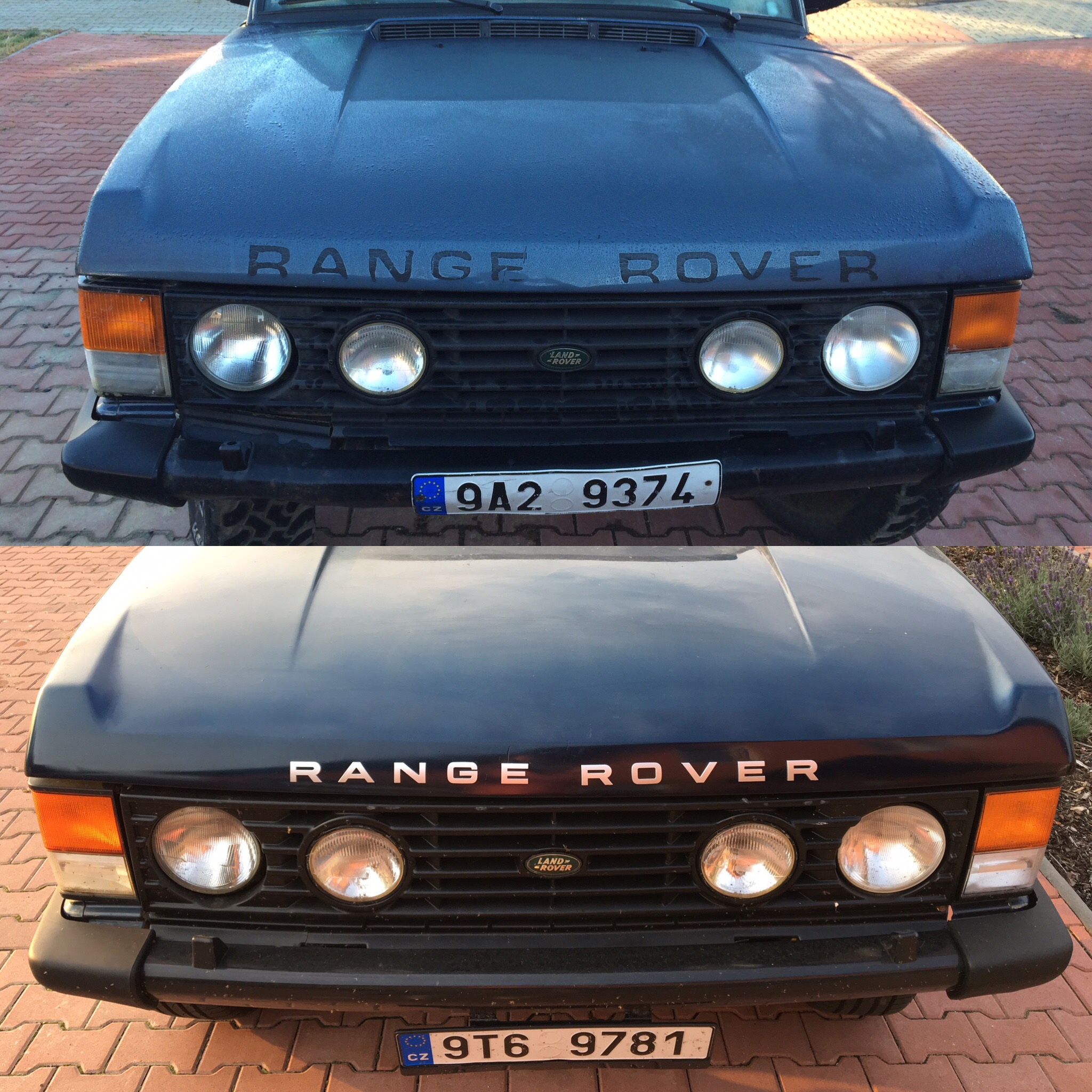

#490 Příspěvek od DDT » 28 črc 2016 19:50
Doplním naprosto kosmetickou úpravu, ale za mně důležitou. Vyžívám se ve fotkách před a po.
