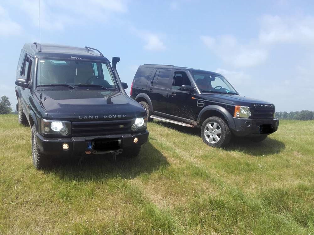

Re: D3 - šílené skřípání od zadního kola
Fakt už neskřípe
. A v zeleni ji to moc sluší
Nevrže nehlučí prostě paráda taková že se dalo poslouchat zvuky přírody
