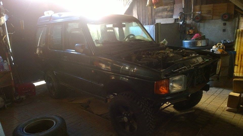

#13 Příspěvek od 22lukas277 » 15 lis 2016 11:53
Prikladám foto.
