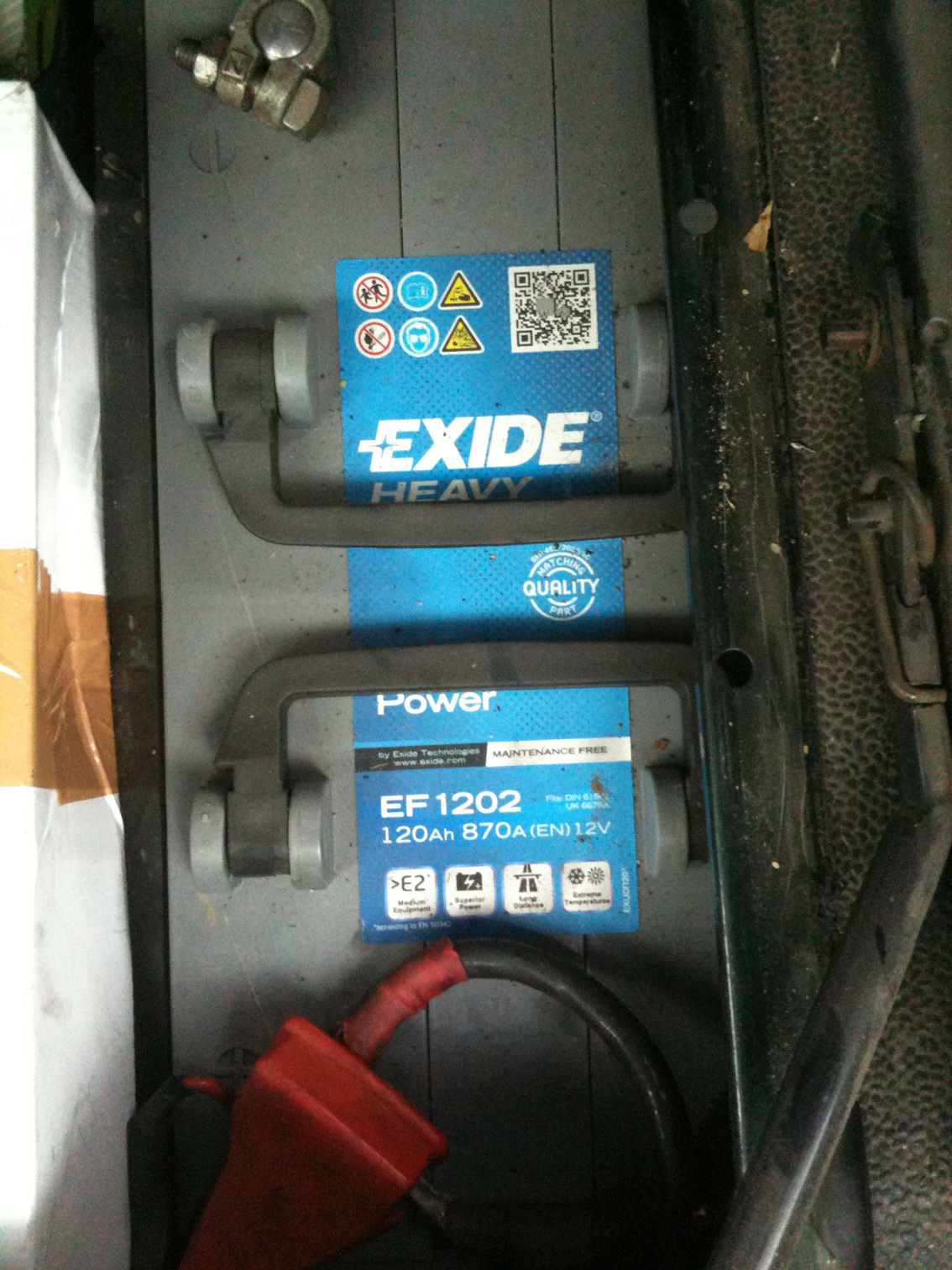

Re: Baterky-zkušenosti, rady, výdrž.
tak mám totok. jinak předehřev motoru je dobrá věc. když mně ještě fungovalo teplovodní webasto, tak sem to dycky nechal půl hodiny ohřát a startovalo to jedna báseň. jen je opět potřeba mít dobrou baterku a hlavně v dobré kondici. jinak si ji tím provozem webasta vyšťavíš – motor sice bude teplý, ale už ho nebudeš mít čím natočit. pak jsou ty předehřevy různé elektrické atp., ale nezávislé topení má oproti tomu výhodu v tom, že ho použiješ kdekoliv, nejsi vázaný na zásuvku. tím pádem i uprostřed lesa
