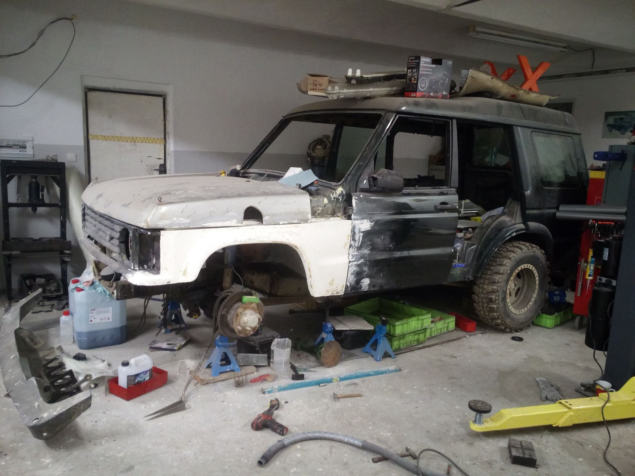

Dlouho jsem tu nebyl, no asi proto ze za posledni pulrok jsem na RRC delal asi jen 7 dni. Dnes sem dodelal sadrovy blatnik na jedne strane a na druhe mi chybi uz jen doladit kolem dveri a oujde se laminovat. Zatim to vypada hrozne ale kdo ma velkou predstavivost jako ja tak uz v tom vidi neco vic :grin: :grin: :grin: :grin:

Huráááá tak už mám konečně blatniky. Trvalo to pul roku i kdyz kdybych nemel tak veke prostoje tak myslim ze jsem na tom delal tak 14dni :grin: :grin: :grin: :grin:

Asi krásný, ale fotky přepálené ;-)
Takže tys tam teď pro změnu hodil celou kastli z Disco2? A naní půjde předek s kapotou z Classica, jestli jsem to pochopil správně?

Ano. Nakonec to bude DII s predkem z RRC, Ta kastle byla fakt schnila. Fotky jsou z telefonu ja jsem fotograf totalni amater muim jen mackat spoust

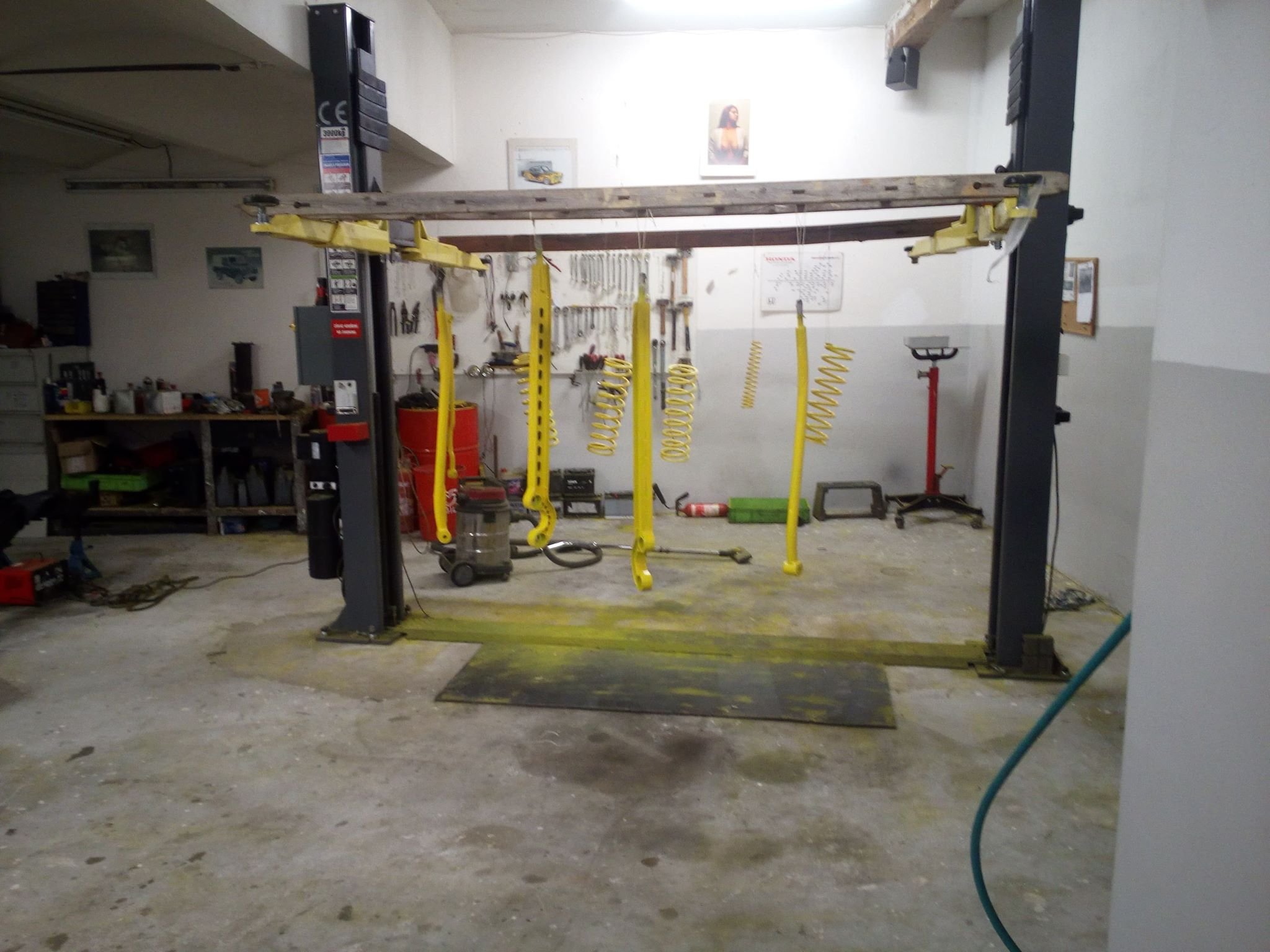

Sice jsem sem nic nepsal, ale stale pracuji. Po dokonceni blatniku jsem udelal motorovy prostor, pustil jsem se i do elektriky, bude tam z D2 ale ocesal jsem ji o veci ktere nepotrebuji jako ABS el. prevodovka , motor Td5 a tak. Pak uz jsem musel zacit davat dohromadi interier jak z psychického hlediska aby se uz neco pohlo tak uz jsem nemel kam vse davat. No a aby to uz zacalo dvat smysl musim zacit odspodu takze jsem se pustil i do ramu, prevarit drzaky kastle , zadnich pruzin i predni napravy, nechat opiskovat pozinkovat a vcera a dnes strikat, nejhorsi byli pruziny to se dilna promeniula na repkove pole a byla cela zluta.

a jeste

#393 Příspěvek od skritekcrx » 19 led 2019 21:13
a jeste. Barva kol je stejna jako bude barva auta
