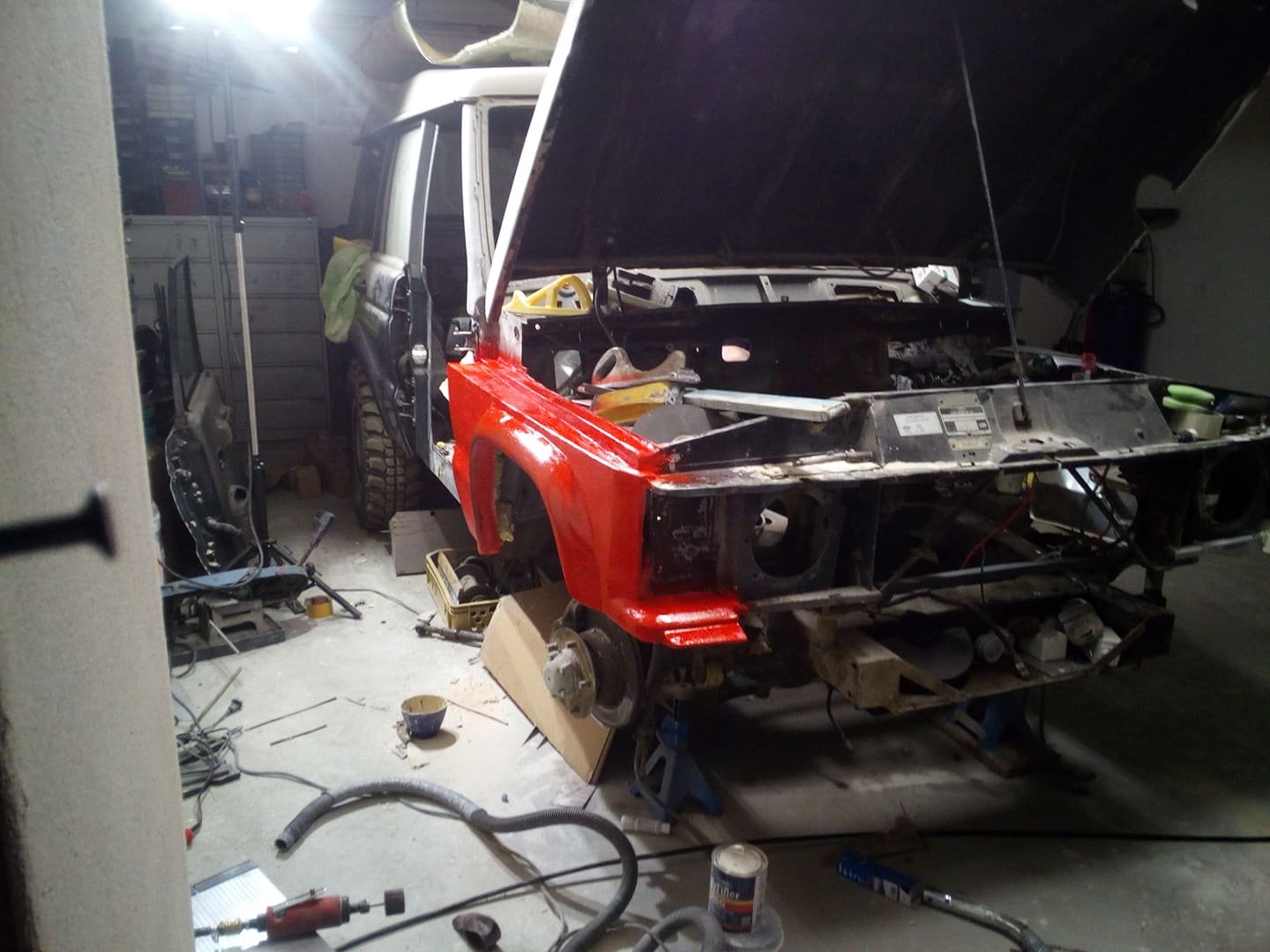

#388 Příspěvek od skritekcrx » 03 pro 2018 20:53
Huráááá tak už mám konečně blatniky. Trvalo to pul roku i kdyz kdybych nemel tak veke prostoje tak myslim ze jsem na tom delal tak 14dni :grin: :grin: :grin: :grin:

#389 Příspěvek od Mirko » 03 pro 2018 20:57
Asi krásný, ale fotky přepálené ;-)
Takže tys tam teď pro změnu hodil celou kastli z Disco2? A naní půjde předek s kapotou z Classica, jestli jsem to pochopil správně?

#390 Příspěvek od skritekcrx » 03 pro 2018 21:39
Ano. Nakonec to bude DII s predkem z RRC, Ta kastle byla fakt schnila. Fotky jsou z telefonu ja jsem fotograf totalni amater muim jen mackat spoust
