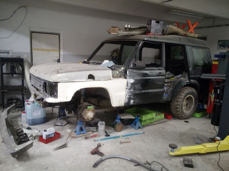

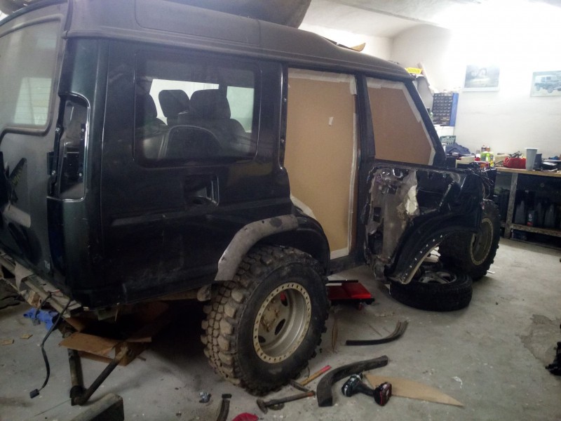

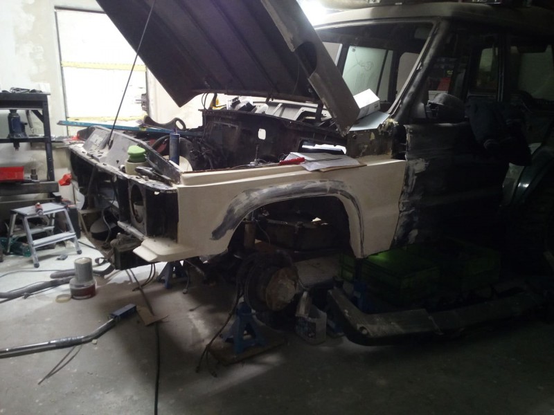

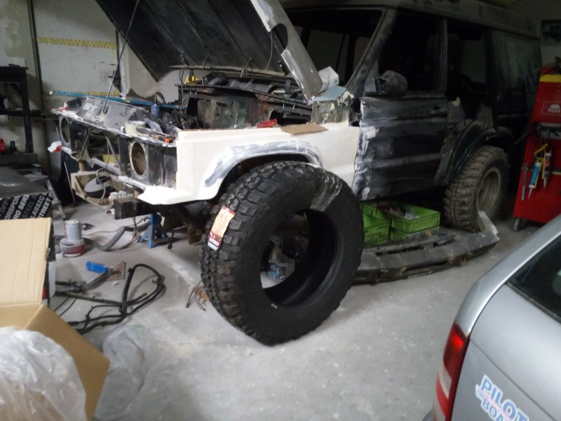

Dlouho jsem tu nebyl, no asi proto ze za posledni pulrok jsem na RRC delal asi jen 7 dni. Dnes sem dodelal sadrovy blatnik na jedne strane a na druhe mi chybi uz jen doladit kolem dveri a oujde se laminovat. Zatim to vypada hrozne ale kdo ma velkou predstavivost jako ja tak uz v tom vidi neco vic :grin: :grin: :grin: :grin:

Fantazii zapujuju as zapujuju a už to vidím: je to sádrovej trpaslík!

Asi jsem ty blatniky udelal maly :D :D
Re: Tak jsem si koupil RRC co z toho asi bude? DiscoRange
#385 Příspěvek od Maxsel » 15 lis 2018 07:22
:D Hodně malý. :D
gibson
Příspěvky: 3312
tel.: +421907201052
auto: DI 300, mini, vw t2
Bydliště: stará ľubovňa
#386 Příspěvek od gibson » 15 lis 2018 07:56
co to je za rozmer?? :shock:

37x12,5 R20 ale ty nejsou na moje auto ty jsou sem http://www.burekone.com/

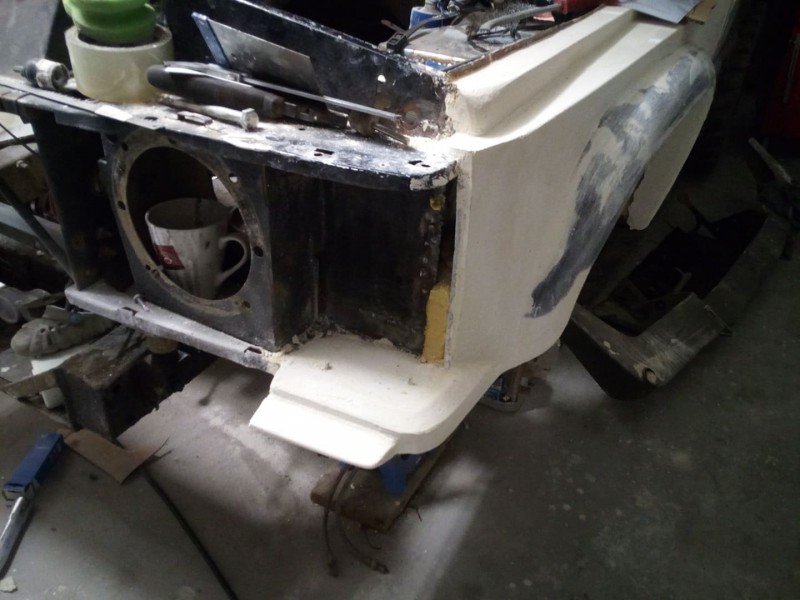

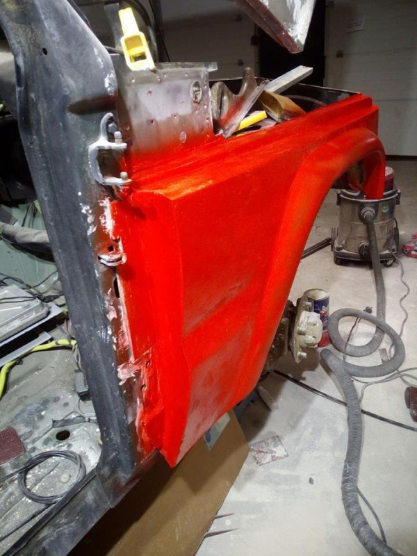

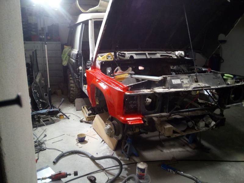

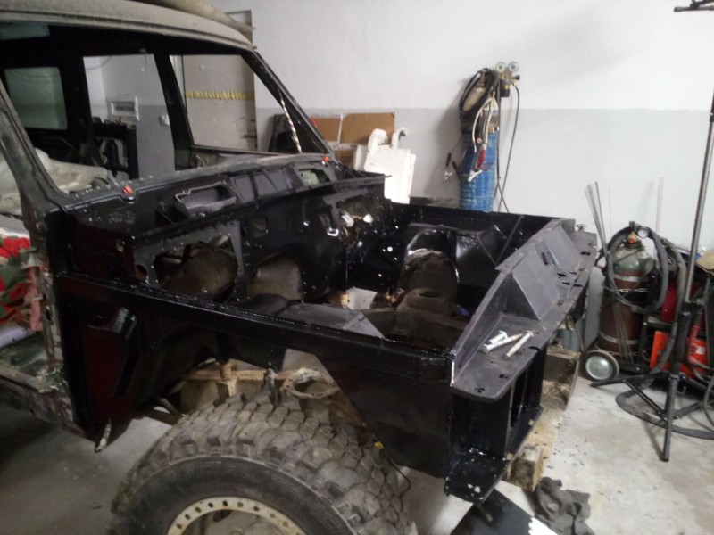

Huráááá tak už mám konečně blatniky. Trvalo to pul roku i kdyz kdybych nemel tak veke prostoje tak myslim ze jsem na tom delal tak 14dni :grin: :grin: :grin: :grin:

Asi krásný, ale fotky přepálené ;-)
Takže tys tam teď pro změnu hodil celou kastli z Disco2? A naní půjde předek s kapotou z Classica, jestli jsem to pochopil správně?

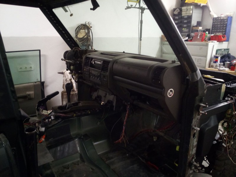

#390 Příspěvek od skritekcrx » 03 pro 2018 21:39
Ano. Nakonec to bude DII s predkem z RRC, Ta kastle byla fakt schnila. Fotky jsou z telefonu ja jsem fotograf totalni amater muim jen mackat spoust

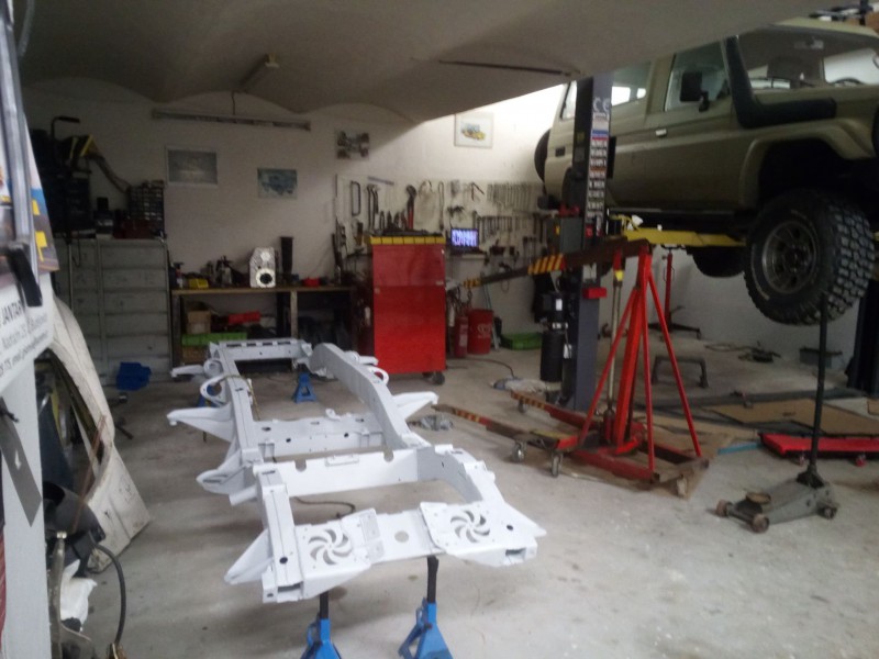

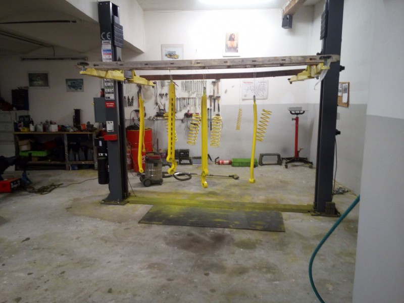

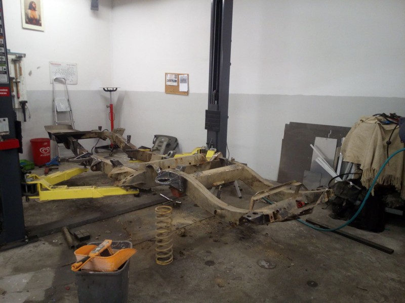

#391 Příspěvek od skritekcrx » 19 led 2019 21:09

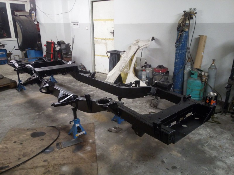

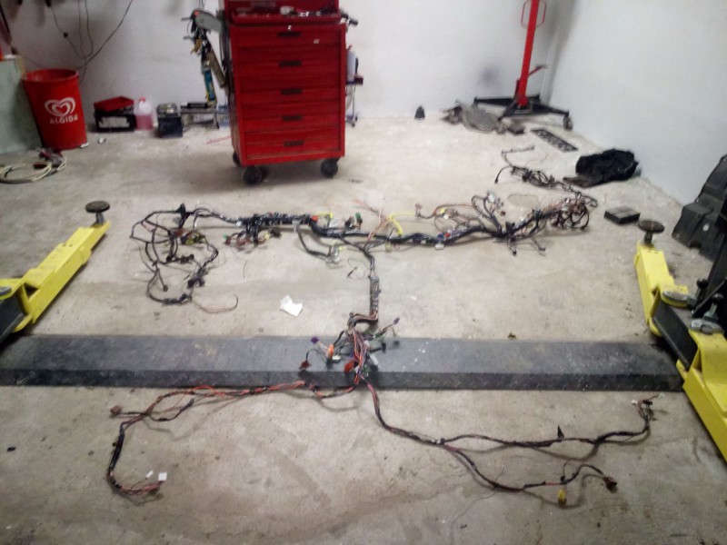

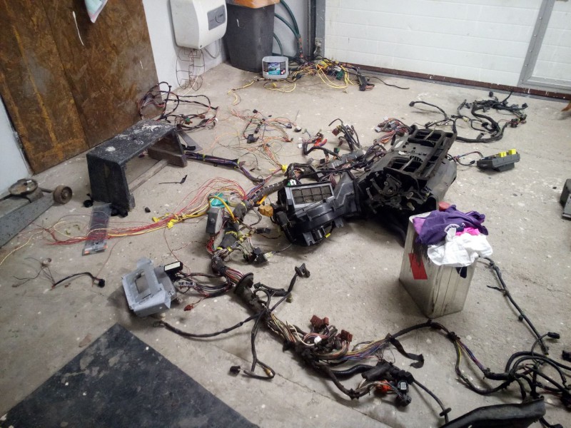

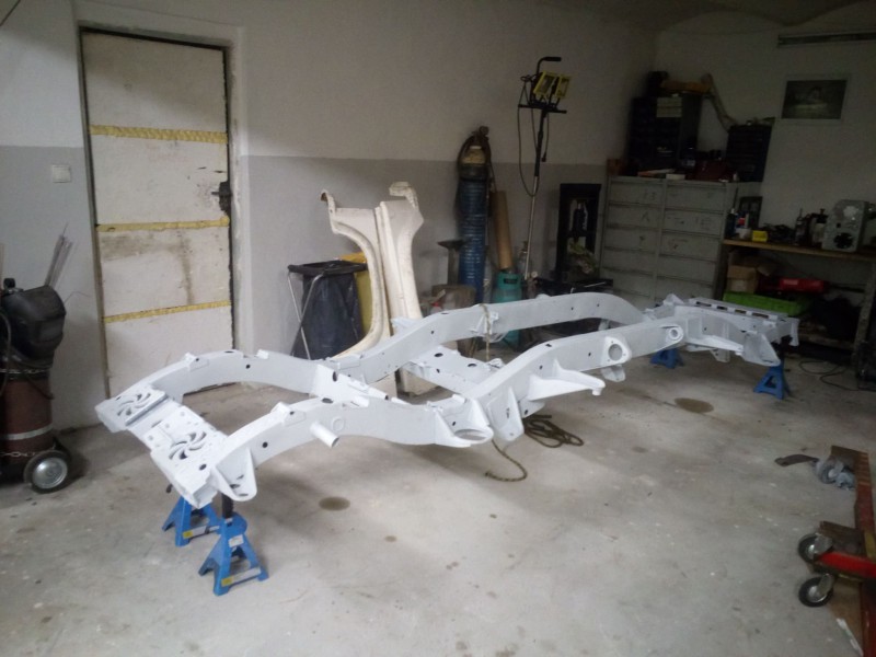

Sice jsem sem nic nepsal, ale stale pracuji. Po dokonceni blatniku jsem udelal motorovy prostor, pustil jsem se i do elektriky, bude tam z D2 ale ocesal jsem ji o veci ktere nepotrebuji jako ABS el. prevodovka , motor Td5 a tak. Pak uz jsem musel zacit davat dohromadi interier jak z psychického hlediska aby se uz neco pohlo tak uz jsem nemel kam vse davat. No a aby to uz zacalo dvat smysl musim zacit odspodu takze jsem se pustil i do ramu, prevarit drzaky kastle , zadnich pruzin i predni napravy, nechat opiskovat pozinkovat a vcera a dnes strikat, nejhorsi byli pruziny to se dilna promeniula na repkove pole a byla cela zluta.

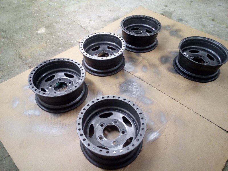

a jeste. Barva kol je stejna jako bude barva auta

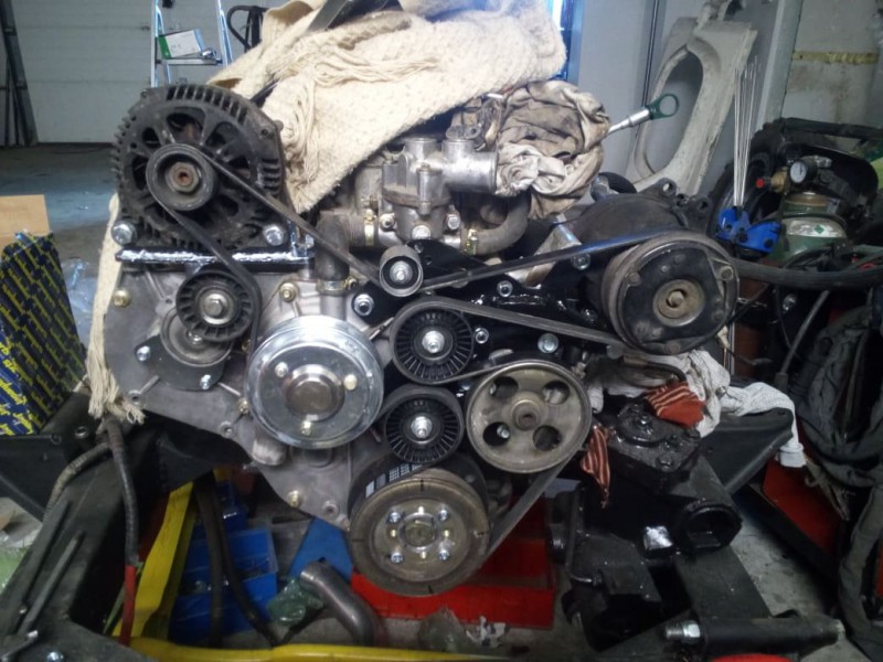

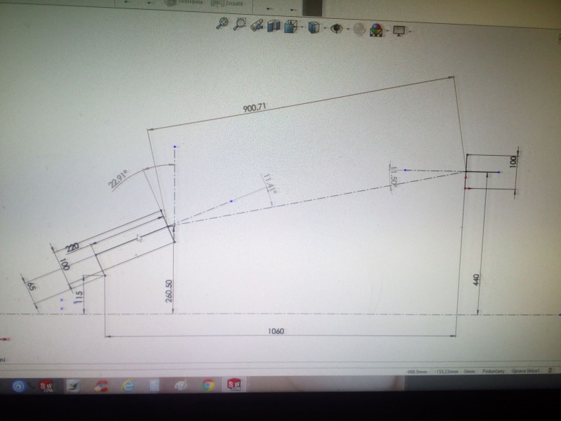

#394 Příspěvek od skritekcrx » 09 úno 2019 23:03

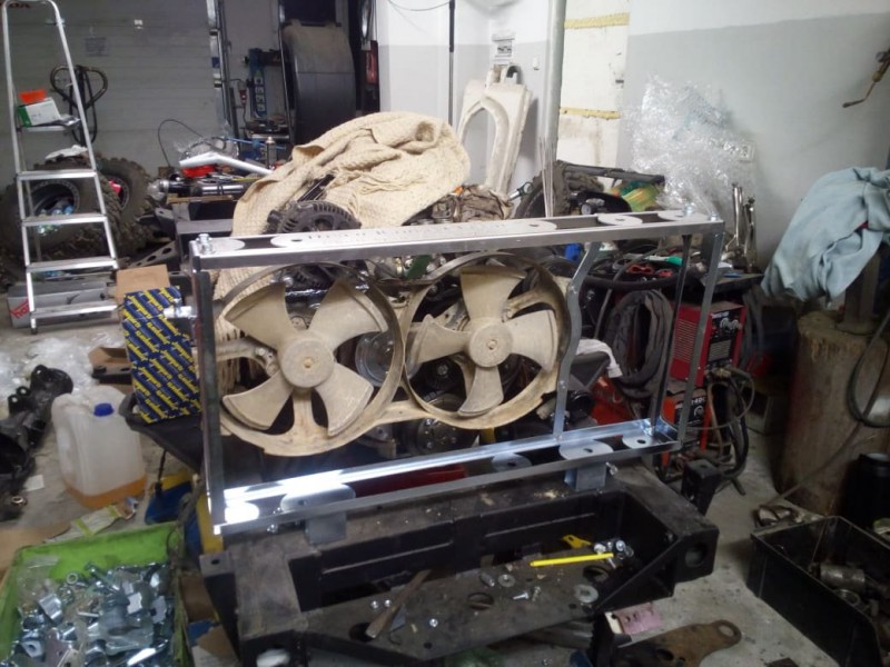

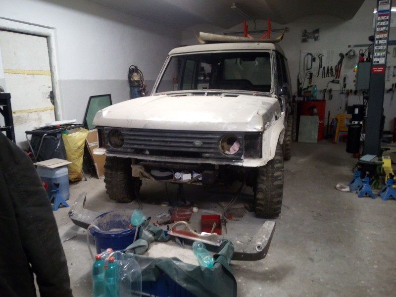

No vubec nevim zda to nekdo sleduje, nebo zda to nekoho vubec zajima, ale podarilo se mi 200ku predelat na plochej remen, protoze ty klinove me strasne zlobili,nejvic na alternatoru, i servo pumpa byla v haji, porad tekla, neslo to utesnit a o klime ani nemluvit. Ted mam Altik 150A, byla to teda pakarna, vodni pumpa udala vzdalenost. Stalo pri me stesti protoze servo a klima kompresor jsem pridelal na origo drzaky a rovina vysla naprosto presne. Klimu jsem chtel puvodne pod altik, ale nevesel se mi tam na delku a nakonec jsem ho zkusil na puvodni drzak altiku a on tam pásl jak prdel na hrnec, takze slo jen o natazeni kladek, tech moznosti byla sposta, tenhe se mi libil nejvic. Nechal jsem si vypalit novou chladicovku na kterou pridelam 2 elektricke ventilatory ( jeste nejsou opiskovany a pozinkovany) A zitra se poustim do zadni napravy, Bohuzel diky tomu ze jsem se rozhodl ze mi nebude nic koukat pod ram a musel jsem zvednout prevodovku o cca 5cm cimz je absolutne vodorovne se zemí , unasec je tedy naprosto kolmo a aby doslo ke spravnemu zauhlovani kardanu musel jsem dif otocit dle vykresu. Pokud bych ho nechal tak aby byl unases tez kolmo k zemy, uhel kardanu by byl pod obrovskym uhlem a dle vypoctu by se dalo s autem jet max cca 50km/h. Takto svírá stejny uhel na obou stranach a uhel kardanu je v mezich .

Já taky, i když zrovna tvé úpravy naftového motoru mě netankujou ;-) Ale fandím tady té akci hodně. Ty ventilátory mají proč takovou béžovou barvu? Tos taky vyráběl?
