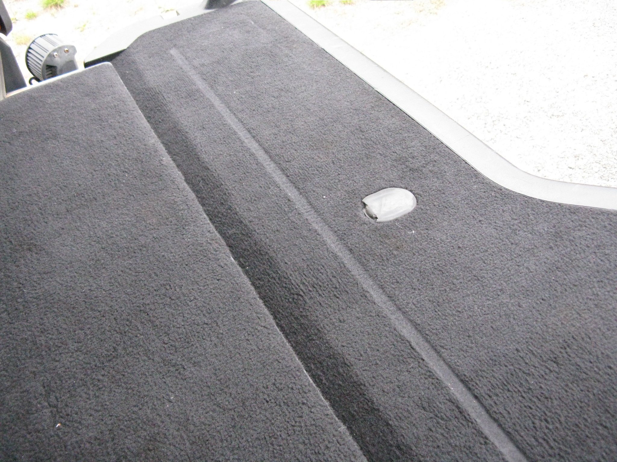

Re: JAK OTEVŘÍT 5. DVEŘE NA DISCO 3, MONTPÁKOU NABO ROZBRUSEM?
Konečně jsem se dokopal a vyfotil tu krytku.Na co jiného by mohla sloužit než na nouzové otevření pátých dveří?Máte ji tam také?
Nemel jsem ji v zadne D3 ani ted v D4.
Ono to podle příspěvků tady na fóru vypadá že LR nejsou dva stejný a co kus to originál!A vo tom to taky asi je.

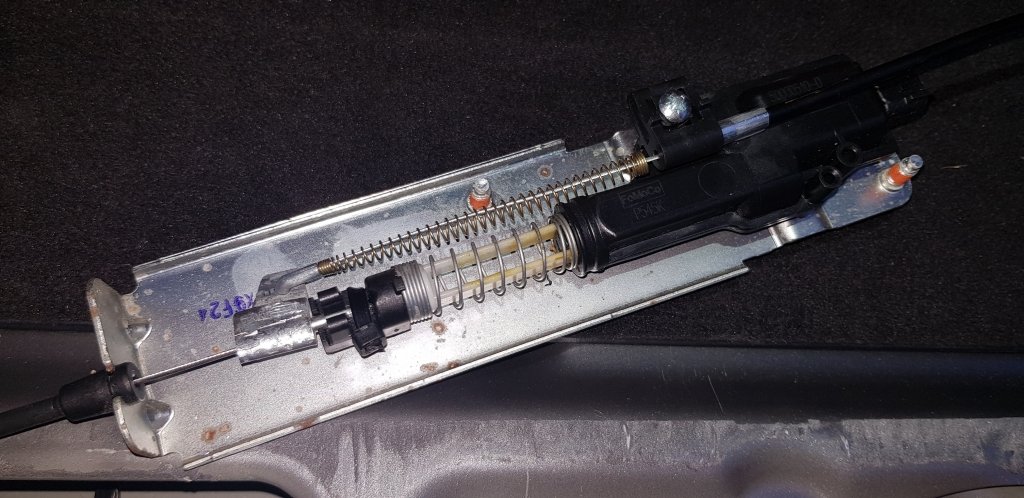

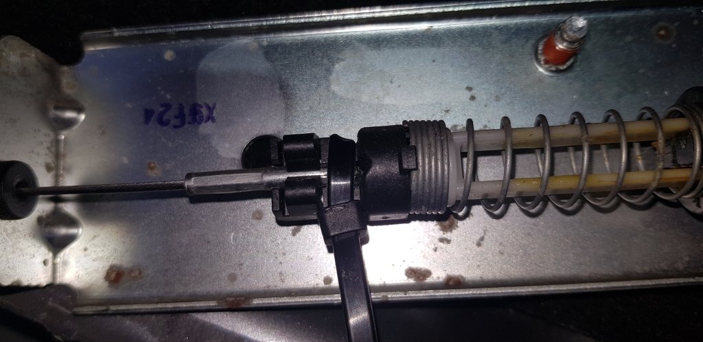

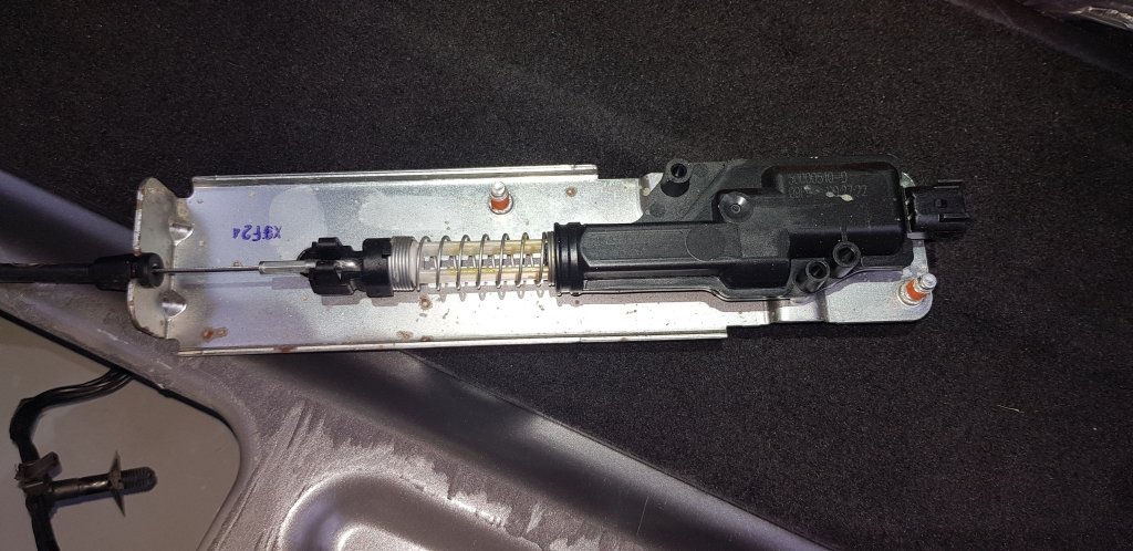

konečně jsem se k tomu dnes dokopal. Raději to udělat preventivně, než potom řešit nouzové otevření, když mám v autě navíc udělané zvýšené spaní. To by byl asi porod
nicméně 2,5h práce, kdyby se někdo chtěl inspirovat
výsledek
nejdříve sundat tapec a odlepit krytí motorku vymontovat motorek ovládání horních dveří pro jistotu přitáhnout původní lanko v místě, kde praská paskou vyříznout díru do reproduktoru
výsledek

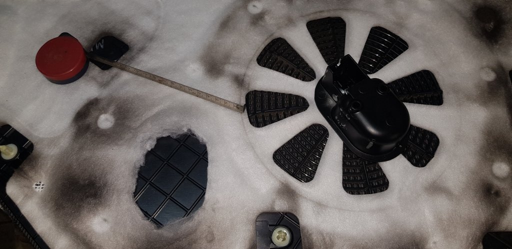

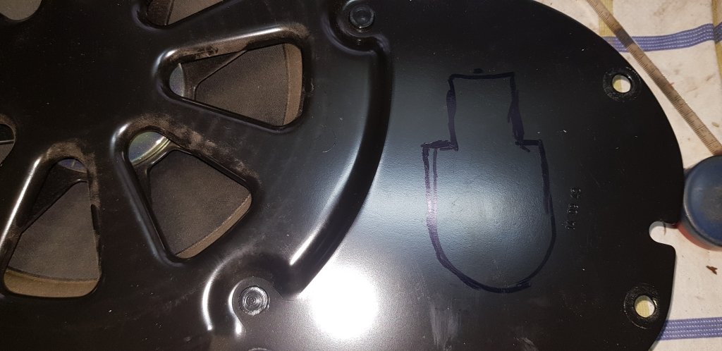

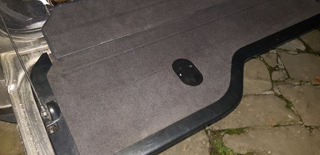

uchytit bowden a druhé lanko k motorku horních dveří
vyříznout díru do tapece
a pak jen připojit ovládání a je hotovo
