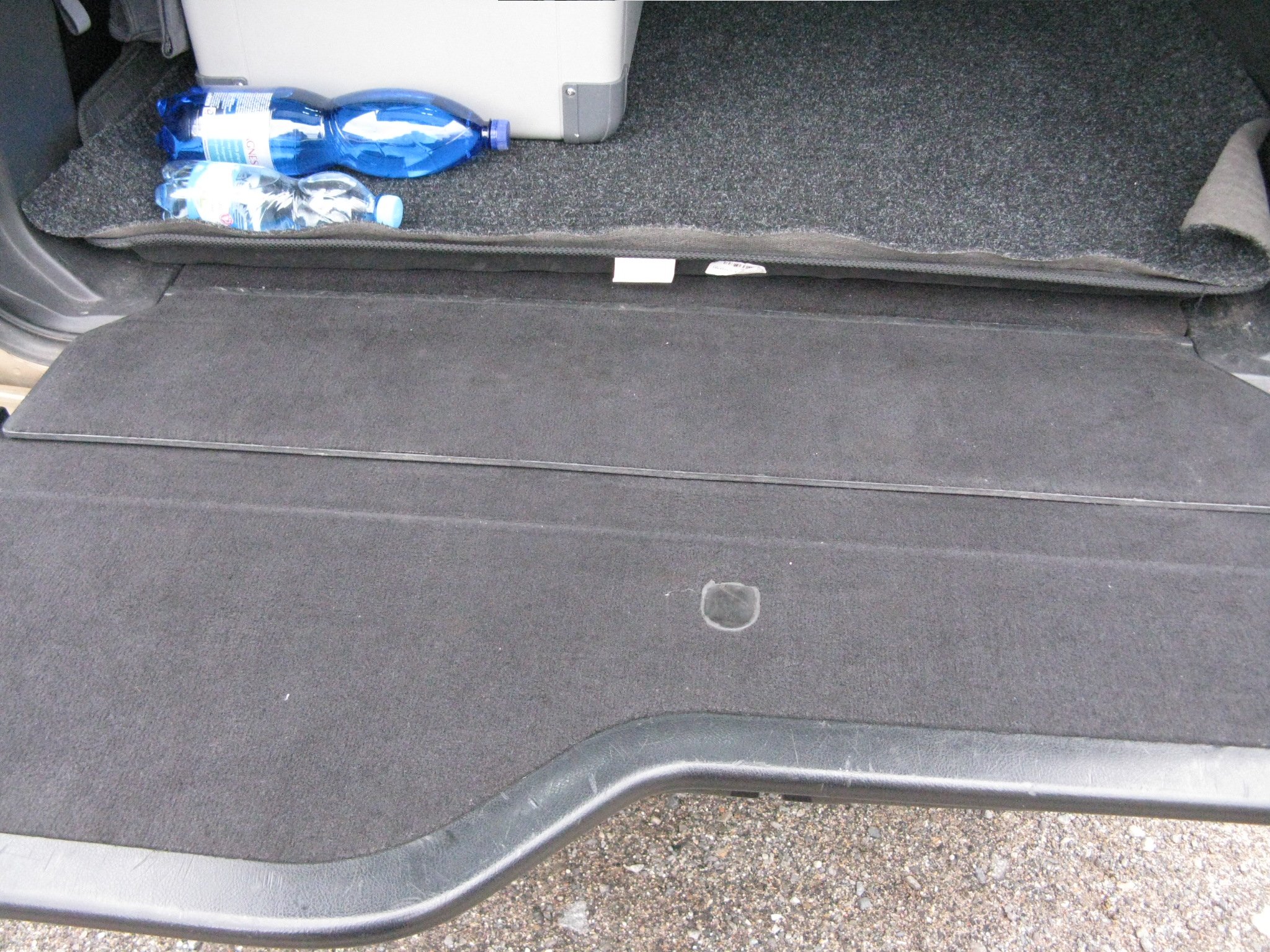

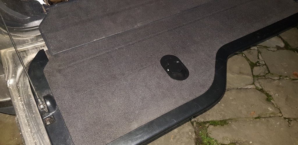

#110 Příspěvek od favore » 27 zář 2019 20:41

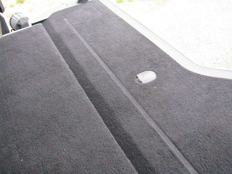

Konečně jsem se dokopal a vyfotil tu krytku.Na co jiného by mohla sloužit než na nouzové otevření pátých dveří?Máte ji tam také?

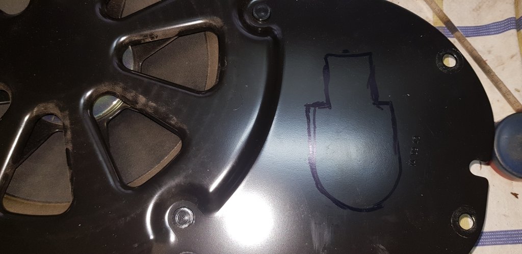

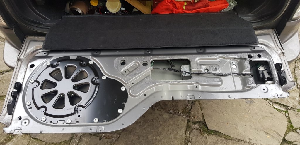

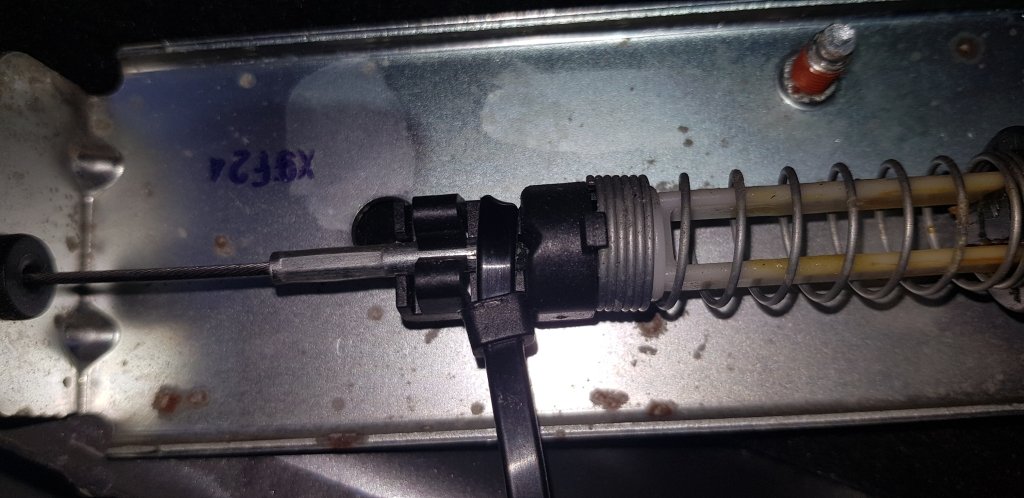

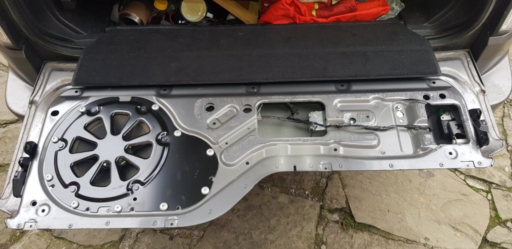

#116 Příspěvek od xxx » 11 říj 2020 19:45

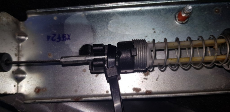

konečně jsem se k tomu dnes dokopal. Raději to udělat preventivně, než potom řešit nouzové otevření, když mám v autě navíc udělané zvýšené spaní. To by byl asi porod :D
nicméně 2,5h práce, kdyby se někdo chtěl inspirovat
výsledek :yes

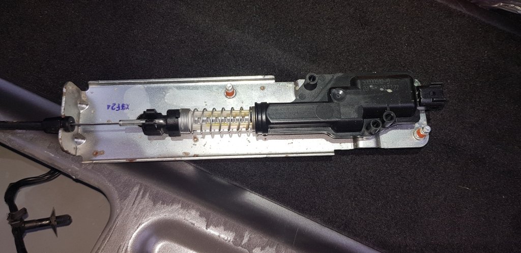

nejdříve sundat tapec a odlepit krytí motorku
vymontovat motorek ovládání horních dveří
pro jistotu přitáhnout původní lanko v místě, kde praská paskou

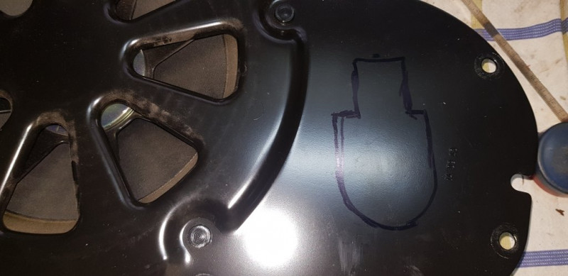

vyříznout díru do reproduktoru

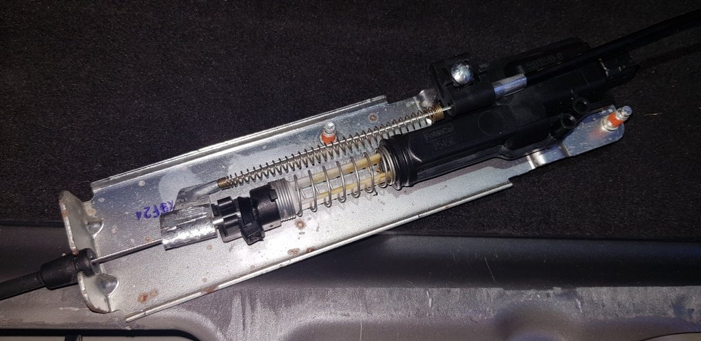

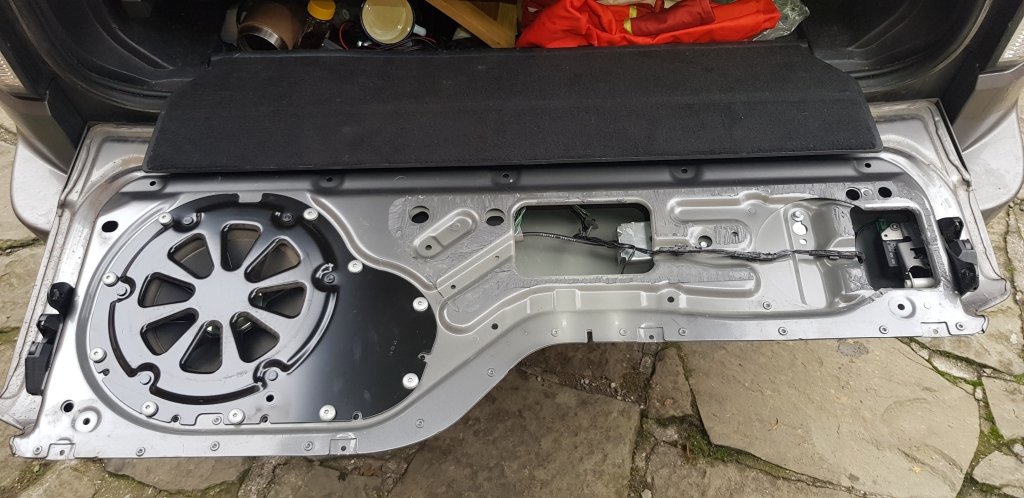

#117 Příspěvek od xxx » 11 říj 2020 19:48

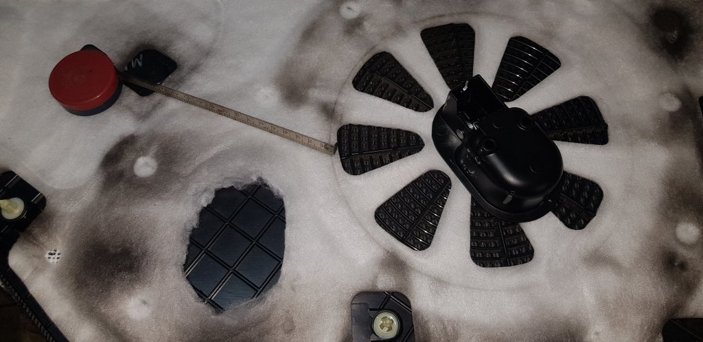

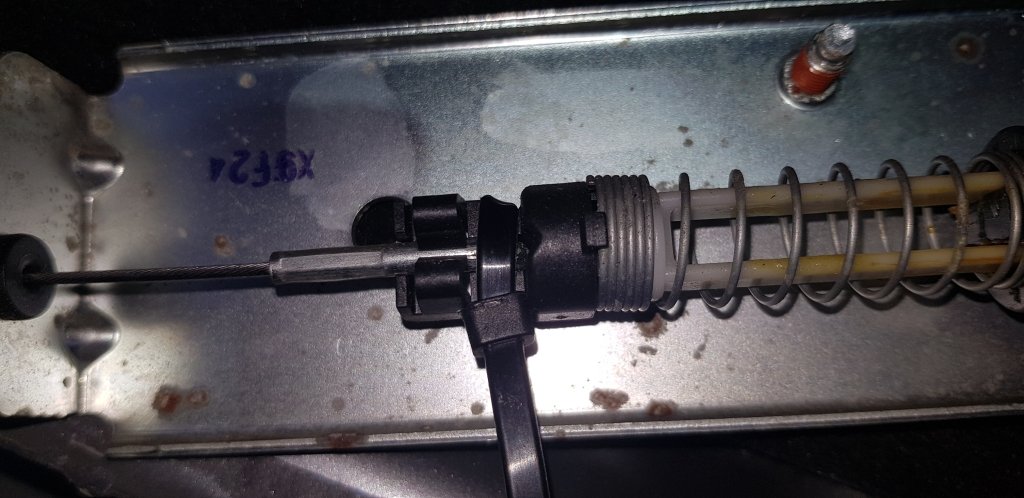

uchytit bowden a druhé lanko k motorku horních dveří
vyříznout díru do tapece
a pak jen připojit ovládání a je hotovo :yes :D
