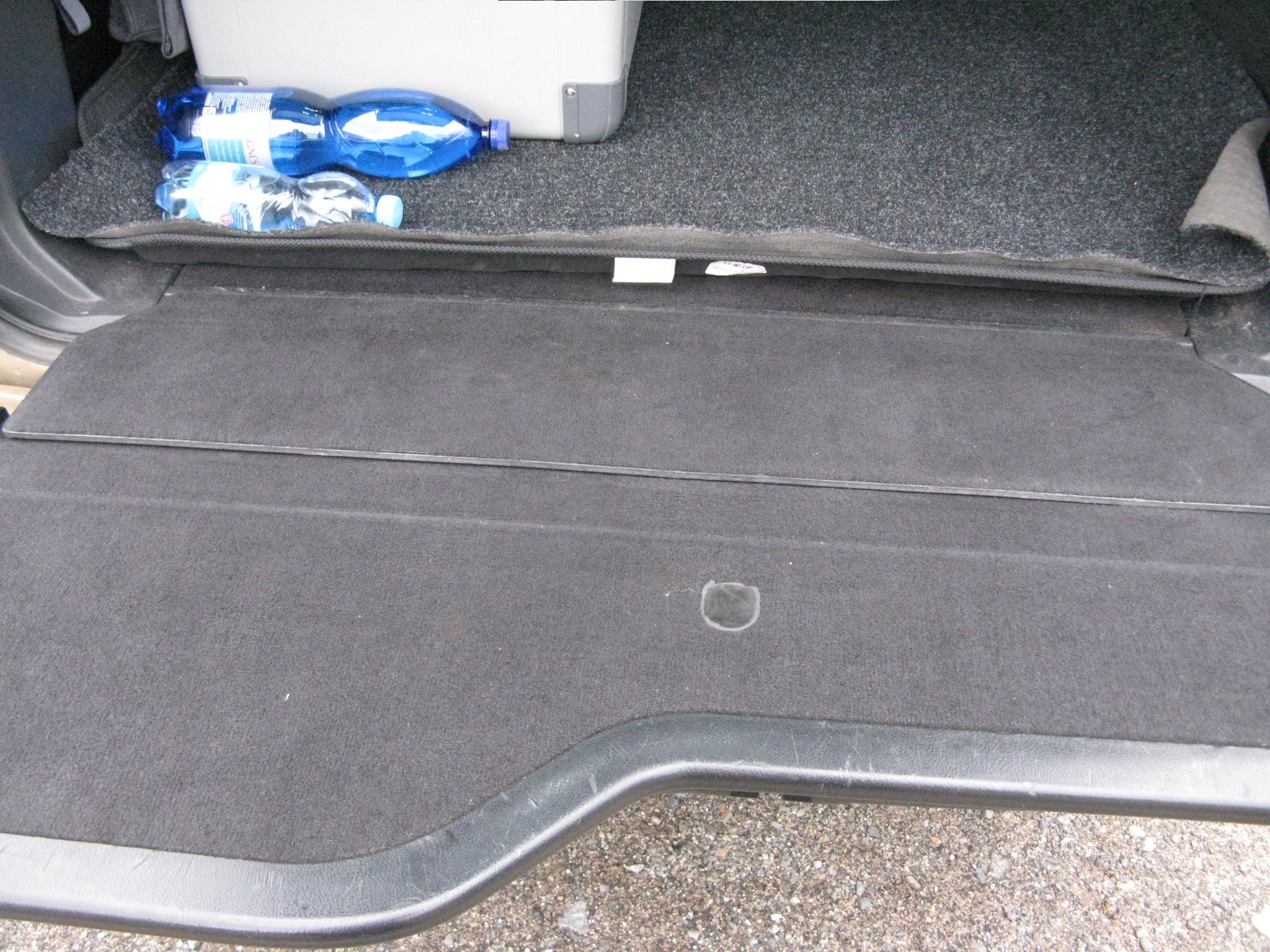

Mám stejnej problém.Zajímavý je že když nastartuju,otevřu normálně.jestli se zvedne napětí..?!Jednou už to nepůjde a já se zcvoknu!
Holt si žije vlastním životem a mně jen toleruje.
Tůhle na mne přestala mluvit ta ženská pod volantem.Asi jsem jí něco špatnýho provedl...?!!
Jo a tapicírunku dveří mám v těch místech takovou plastovou krytku,asi pro nouzový stavy.

Konečně jsem se dokopal a vyfotil tu krytku.Na co jiného by mohla sloužit než na nouzové otevření pátých dveří?Máte ji tam také?
Re: JAK OTEVŘÍT 5. DVEŘE NA DISCO 3, MONTPÁKOU NABO ROZBRUSEM?
Nemel jsem ji v zadne D3 ani ted v D4.
Ono to podle příspěvků tady na fóru vypadá že LR nejsou dva stejný a co kus to originál!A vo tom to taky asi je.
