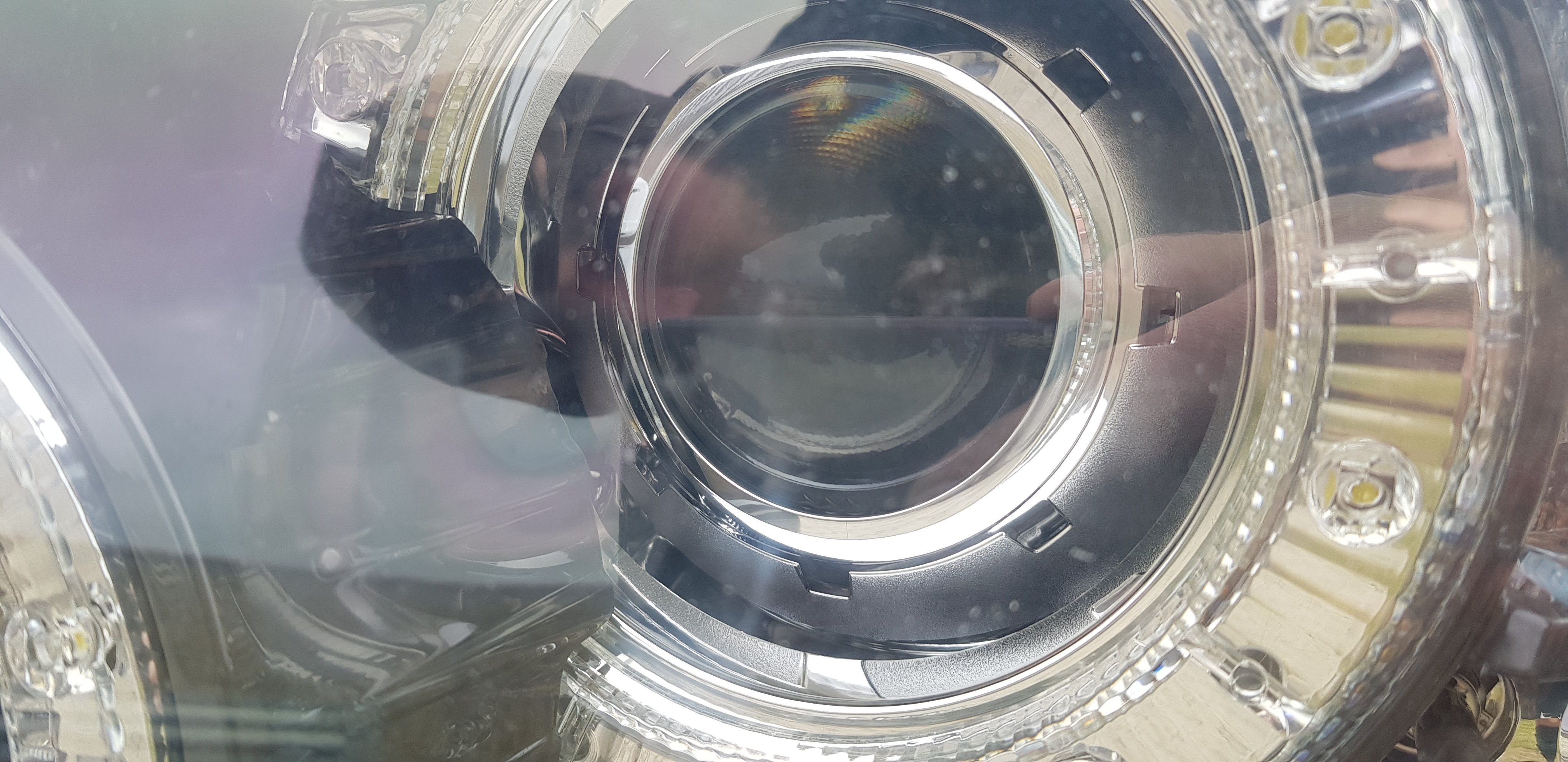

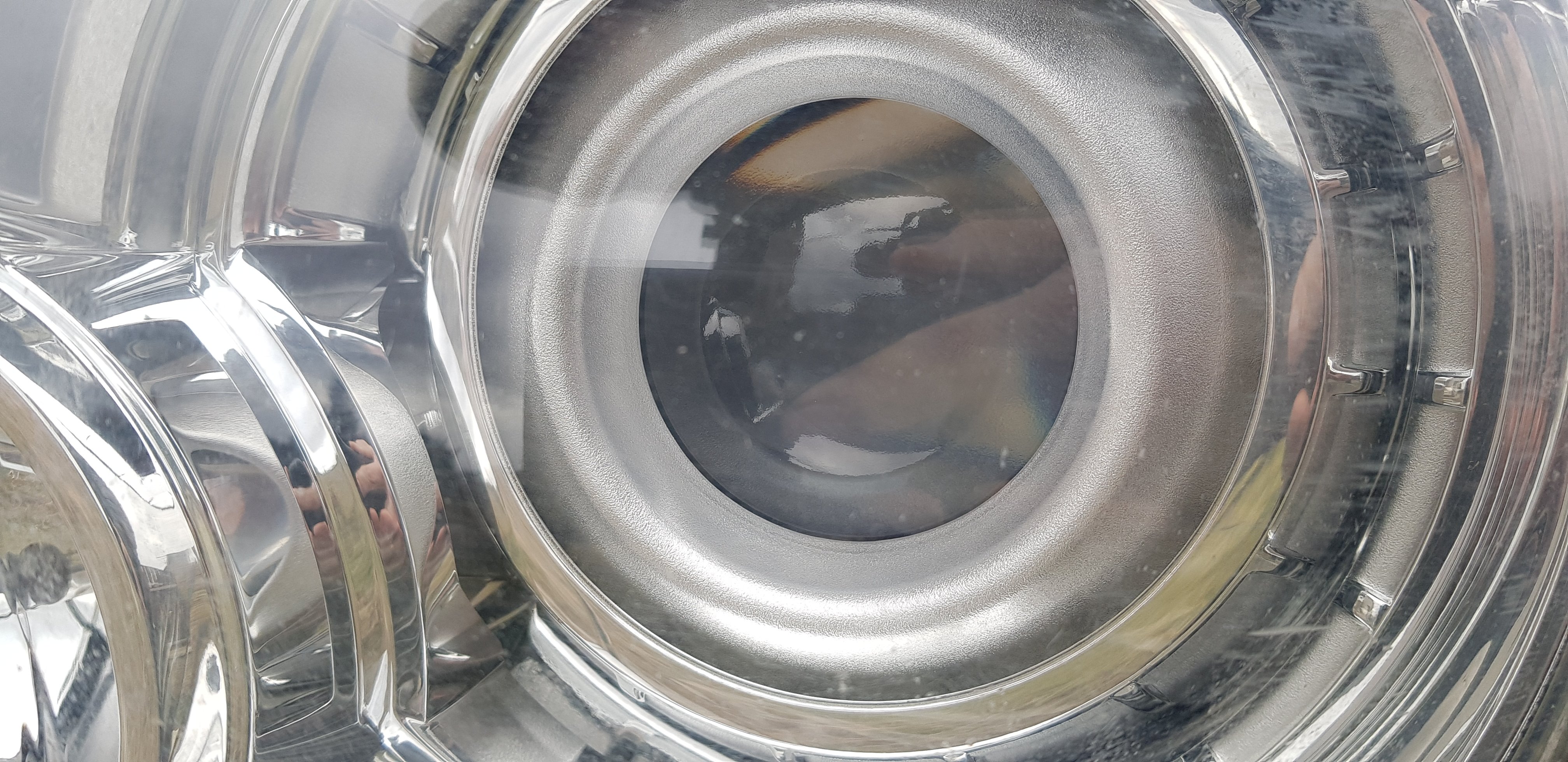

#15 Příspěvek od Lukasino » 21 úno 2020 10:59
Mě to přijde normální, schválně jsem zkusil vyfotit ty svoje...
Ale určitě to jde vylepšit, jsou firmy co se tím zabývají a ten výsledek by měl stát za to :wink: třeba http://www.svitlip.cz/

Miklosxxx

#16 Příspěvek od Miklosxxx » 21 úno 2020 15:01
Tvoje vypadaju kondicne lepsie na tom :P

#17 Příspěvek od Lukasino » 21 úno 2020 18:04
Horní výroba 2006, 170tkm, spodní výroba 2010 130tkm :wink:

#18 Příspěvek od MadTom » 21 úno 2020 21:11
Nevím jak u L322, ale u několik aut se mi podařilo za pomoci lékařských nástrojů vyčistit čočky od něčeho co vypadalo jako mastný povlak. Pomohlo to docela dost. Největší problém byl se k povrchu čočky dostat a nedotknout se vlastní paraboly. Nejdřív to ale chce kouknout, jestli už parabola jako taková není matná nebo jinak poškozená/vypálená.
