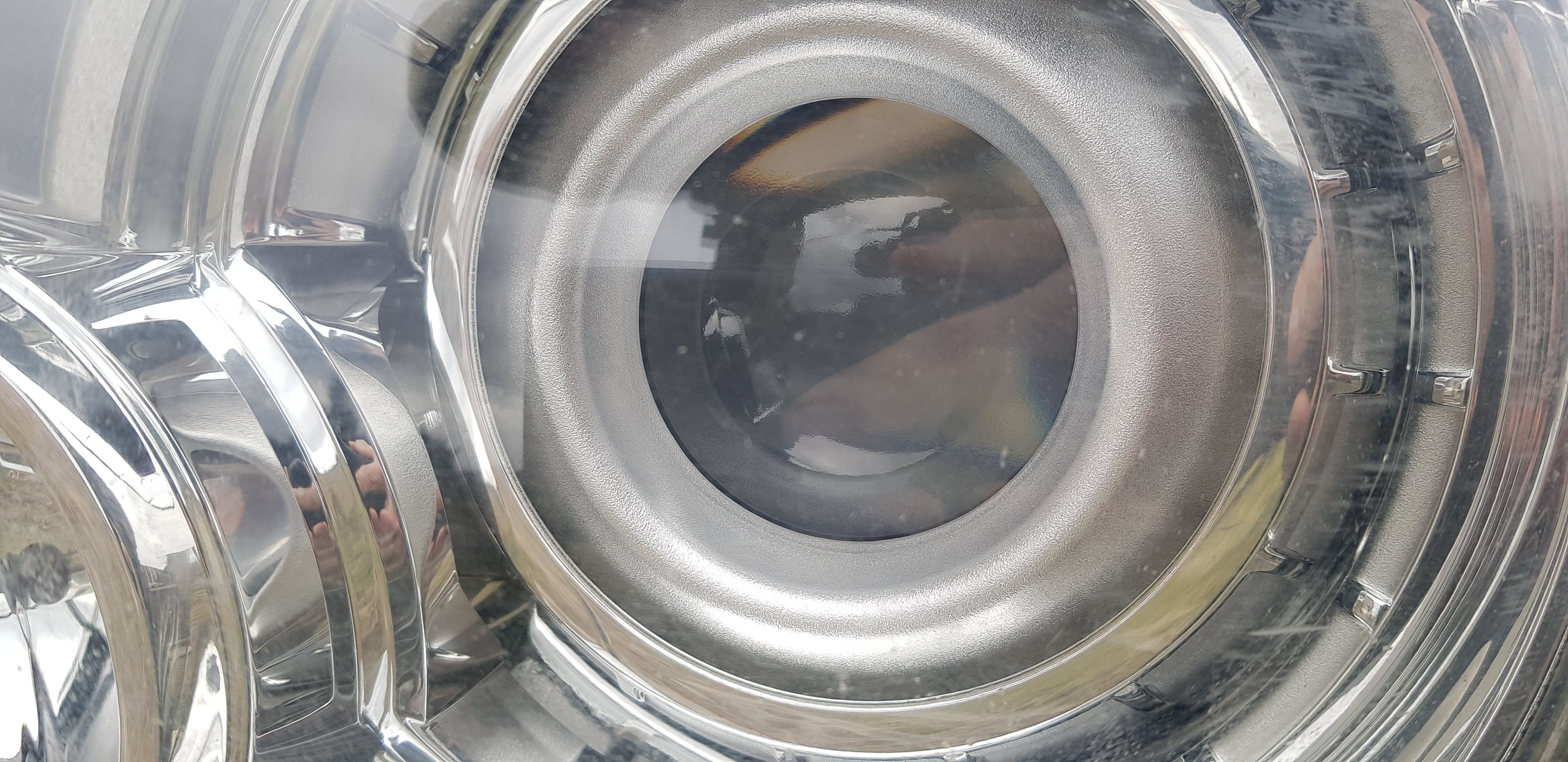

Re: L322 -jeden přední xenon málo svítí
Mě to přijde normální, schválně jsem zkusil vyfotit ty svoje...
Ale určitě to jde vylepšit, jsou firmy co se tím zabývají a ten výsledek by měl stát za to
třeba http://www.svitlip.cz/
Tvoje vypadaju kondicne lepsie na tom
Aky mas rok?
Aky mas rok?
- Lukasino
- Příspěvky: 4016
- tel.: 6034sedmsedm854
- auto: LR
- Bydliště: Kutná Hora
Horní výroba 2006, 170tkm, spodní výroba 2010 130tkm

Nevím jak u L322, ale u několik aut se mi podařilo za pomoci lékařských nástrojů vyčistit čočky od něčeho co vypadalo jako mastný povlak. Pomohlo to docela dost. Největší problém byl se k povrchu čočky dostat a nedotknout se vlastní paraboly. Nejdřív to ale chce kouknout, jestli už parabola jako taková není matná nebo jinak poškozená/vypálená.

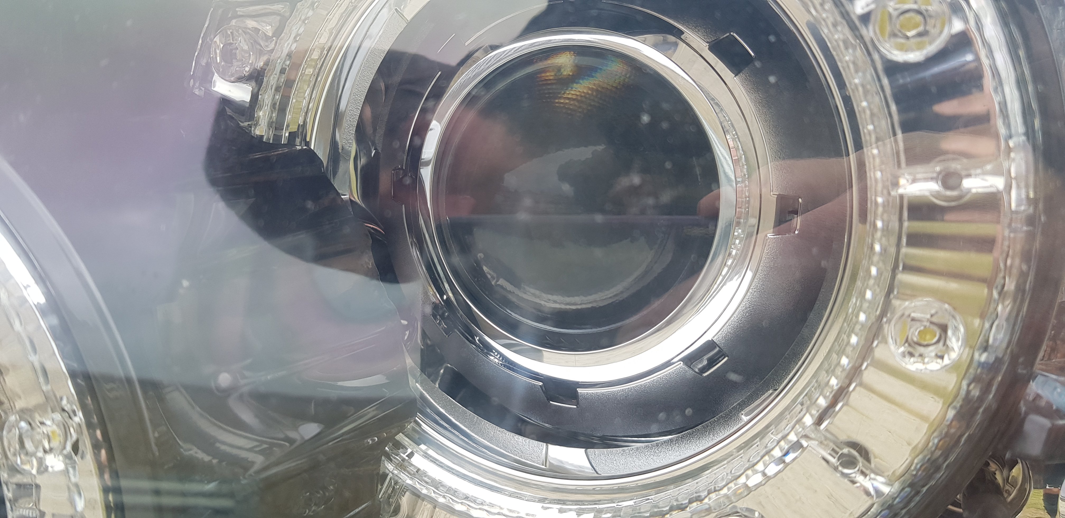

Parabola neviem v akom je stave,ale sklo je mierne matne nie cire.
Zatial som nemal moznost sa pozriet alebo previest na druhom aute ako to vydno a porovnat to z mojim.
Bol som zvyknuty z Disco 2 na ine svetlo ako na biele xenonove.
(A to disco svietila fakt dobre)
Jedine co za velku vyhodu davam tak je prisvyt do zakrut.
Chystam sa na to pozriet len este stale cakam na priaznivejsie pocasie aby sa to dalo pekne rozoberat lebo ked na to kukam vsetko plast
a pri jednom vymenit aj termostat..
Trosku ma inac desi to naklapanie svetiel,ak to rozoberem tak sa zosinchronizuju svetla zase sami ,alebo treba spravit kalibraciu respektive reset svetiel.(launch mi pise iba reset head lamps)
