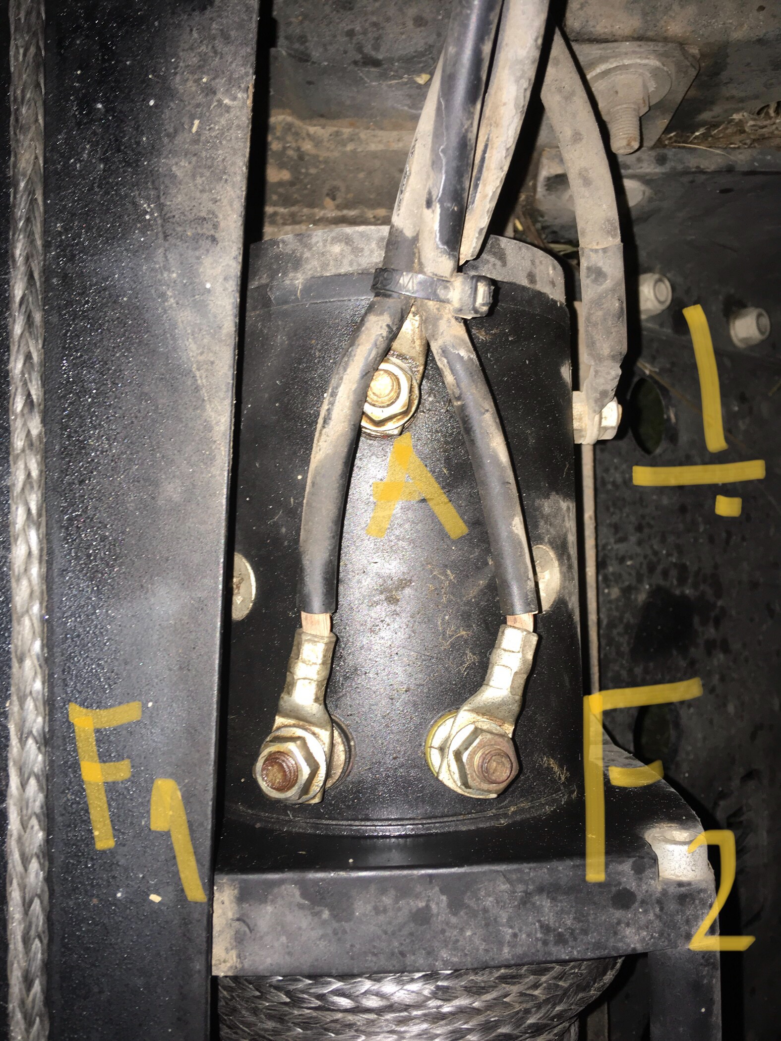

Motor ma 4 kontakty.
- F1
- F2
- A
- kostra
... jeden smer F1 ma 12V, F2 je spojene s A
... druhy smer F2 ma 12V, F1 je spojene s A
Samotne cvakanie nestaci. Solenoid cvaknut moze ale silove kontakty nemusia "kontaktovat"

Ja som vyssie popisal ako otestujes motor. Co mas s cim spojit aby sizistil ci je motor OK.

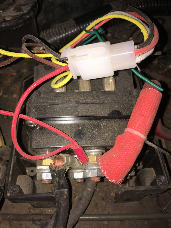

Ak je podozrenie na solenoid tak aspon daj fotku solenoidu. Mozes mat stvoricu spinanych solenoidov, dvojicu prepinacich solenoidov alebo solenoid blok (vsetko v jednom).

Ak mas solenoid blok (co sa predpoklada ak mas novsi navijak) tak bud mas na skusku druhy taky isty (nie vsetky maju rovnake vnutorne zapojenie kontaktov) alebo otestujes motor bez solenoidu.

Takto vyzera silenoid

Takto motor
