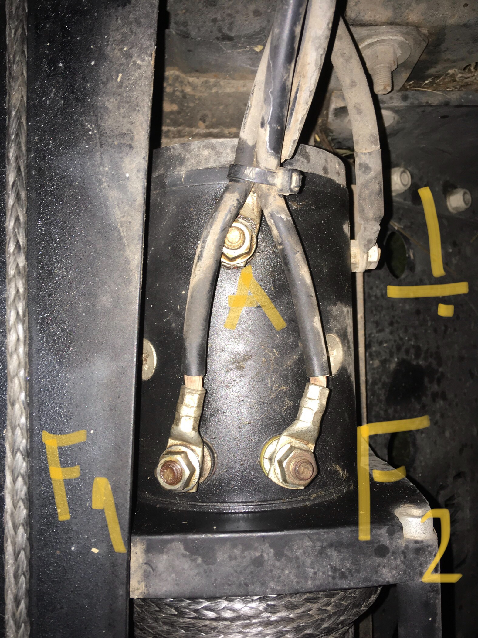

Psal že mu tam šťáva jde. Co to ale znamená ve skutečnosti? Ono u sériového motoru jsou 4 dráty a ty musí být pospojované správně všechny, nestačí, že na jednom z nich je 12V.

Brzda asi nie lebo po prepnuti lano viem vytiahnut a selenoid cvaka a stava do navijaku ide len neviem ako to funguje ked na oboch kontaktoch mam stale 12 voltov
- Forsttimber
- Příspěvky: 1130
- Registrován: 16 pro 2008 12:47
- tel.: 0903147342
- auto: Def 90 a ex D1 ,110
- Bydliště: Mošovce okr. TR
Re: Navijáky
Brzda asi nie lebo po prepnuti lano viem vytiahnut a selenoid cvaka a stava do navijaku ide len neviem ako to funguje ked na oboch kontaktoch mam stale 12 voltov aj pri prepinani ovladaca. Takze to musi byt nieco vo vnutri navijaku.
Re: Navijáky
Motor ma 4 kontakty.
- F1
- F2
- A
- kostra
... jeden smer F1 ma 12V, F2 je spojene s A
... druhy smer F2 ma 12V, F1 je spojene s A
Samotne cvakanie nestaci. Solenoid cvaknut moze ale silove kontakty nemusia "kontaktovat"
- F1
- F2
- A
- kostra

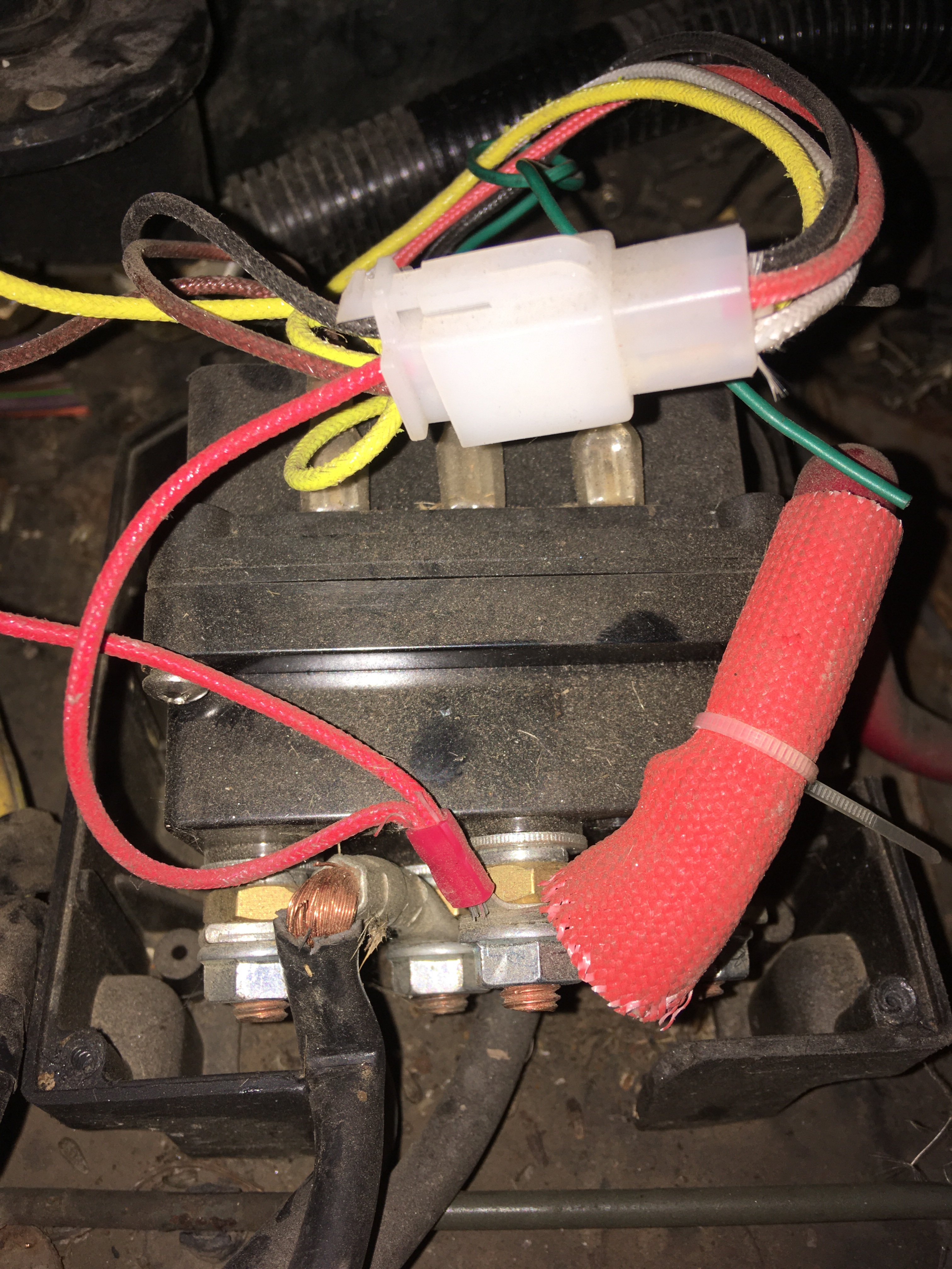

Re: Navijáky
tak zmerane.
Nedeje sa nic.
Ked zapnem bateriak tak na silenoide je na dvoch kontaktoch 12v a jeden je nulak(pipa s minusom na baterke)
ked davam povely tak medzi nulakom na silenoide a kontaktami s 12V sa nic nemeni stale je tam 12v.
Ked spom prepipal motor pri ziadnom povele mi nepipol.
Nedeje sa nic.

Re: Navijáky
No na to aby sme riesili veci na dialku je potrebne sa vyjadrovat presne. ( "nulak" neber osobne)
Ja som vyssie popisal ako otestujes motor. Co mas s cim spojit aby sizistil ci je motor OK.
Ak je podozrenie na solenoid tak aspon daj fotku solenoidu. Mozes mat stvoricu spinanych solenoidov, dvojicu prepinacich solenoidov alebo solenoid blok (vsetko v jednom).
Pojmom odbornik som myslel niekoho kto tomu rozumie nemusi to byt vobec ten kto to montoval.
Re: Navijáky
Ak mas solenoid blok (co sa predpoklada ak mas novsi navijak) tak bud mas na skusku druhy taky isty (nie vsetky maju rovnake vnutorne zapojenie kontaktov) alebo otestujes motor bez solenoidu.
