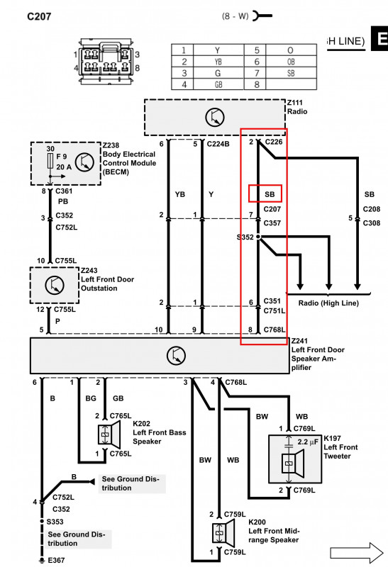

Zdravím mám malý problém na mé p38, mám v ní rádio clarion, s audiem Harman Kardon a originál rádia mi odešly, a po připojení klasického rádia 1din jsem zkusil vytáhnout piny z rádia a připojit je do konektoru repraku, (růžového) a proud do nich nejde, při připojení originál rádia k reprakum slyším bzučení-(proud do repra jde),-konektory jsem zkontroloval všude a nikde nebyl problém.zkontroloval jsem i zesilovače a jsou v cajku, repraky jsem zkusil zvlášť a taky funguji, nevím už po čem jít dále v elektrice se moc nevyznám, díky všem za rady.

Podle schématu má každý reprák svůj podružný zesilovač. Ty zesilovače se "probouzí" až při zapnutí radia signálem na SB vodiči.
Při použití obyčejného rádia je tedy potřeba doplnit ten signál.

A věděl bys prosím jak to doplnil- co pro to udělat? Fakt elektrice moc nerozumím a schéma jsem pochopil 50 na 50.

Tak já to dám i do vlákna.
No, já sem ho v rychlosti takhle označil dle toho schématu. To SB není nic technického, ale zkratka barevného kódu S-grey-šedá, B-black-černá, v tomdle případě je to tedy šedý kabel s tenkým černým proužkem. Je to signální vodič, který dle toho schéma vede z konektoru autorádia C226 a větví se k jednotlivým zesilovačům ve dveřích a k subwoofru. Nevim teda jaký je na něm napětí, jestli 12V nebo třeba jen 5V, to by chtělo změřit s orig rádiem. Napadlo mě, že kdyby tam bylo 12V, tak by se ten signál s běžným rádiem dal možná simulovat vývodem napětí pro ovládání automatické antény.
