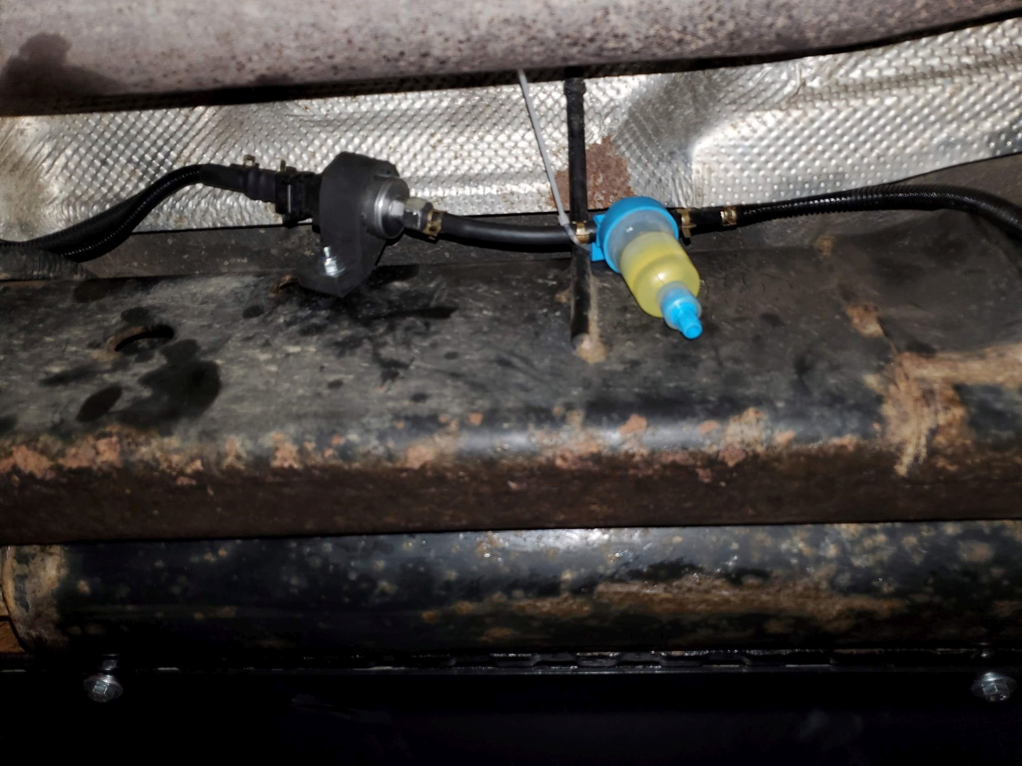

Horkovzdušné topení - dodatečná montáž do D III
Re: Horkovzdušné topení - dodatečná montáž do D III
Je to na co ukazuju prstem privod paliva? To si nejsem jist.....
na straně konektoru je z čerpadla výstup, tzn. že to už je přívod paliva do webasta
Tak smiril jsem se z odpojenim pumpy od webasta a montazi T cka na opacny konec nez je pristupny ...
Ale jak je to s filtrem? Je nutne tam davat separatni filtr paliva pro nove topeni? Nema uz webasto nejaky svuj filtr (pripadne vymenit/vycistit ten)?
Nebo snad logicky pokud bych tam daval dalsi filtr tak pred T cko?
To jako že tu druhou pumpu jsi zapojil na výstup pumpy pro druhé webasto, co už v autě byla?
Ne jeste budu zapojovatMadTom píše: 19 dub 2021 14:59 To jako že tu druhou pumpu jsi zapojil na výstup pumpy pro druhé webasto, co už v autě byla?![]()
Ale ted tu s kamosem zkoumame workshop manual a web jestli nema webasto co uz tam je vlastni filtr, protoze mi prijde uchylny tam davat 2 palivove filtry.
Chci odpojit hadici od stavajici webasto pupmy (ten konec co neni na fotce videt - kde neni konektor) dat tam T kus a budto zadny filtr nebo filtr pred t kus, nebo filtr za t kus smerem k novemu topeni.
A to ted resim...... co vyna to???
Jeste jsme nasli pekny foto ramu s pumpu
, ale nevim jestli tam je nekde filtr..... nevypada to
T kus musi byt este pred povodnym cerpadlom cize na opacnej strane ako je konektor cerpadla.
Ano a co ten filtr paliva ? Davali jste ho tam vsichni? Nebo ma webasto nekde nejaky svuj ......komin píše: 19 dub 2021 17:33 T kus musi byt este pred povodnym cerpadlom cize na opacnej strane ako je konektor cerpadla.
Dává se malinkej plastovej někam na hadici před naftové čerpadlo. Malinkej a slabé hadičky proto, aby se v nich nedržely bublinky. Mě se nechtělo kupovat jak malej filtřík tak slabé hadičky, tak jsem použil klasickej plastovej naftovej a 6mm palivové hadičky a taky to funguje.
též mám topení bez filtru a ani před webastem není, pokud není přímo v nádrži
Ja si myslím že to tvoje kúrenie kotré si namontoval má svoje sítko tesne pred vstupom do komory....Aspon tie lepšie to majú a toto je kopia- tak si myslím že to bude rovnaké....
na hadičce pro vodní webasto není žádnbý filtr, v nádrži trubička končí volně v přírubě čerpadla a je asi o 2 cm výše než sání čerpadla aby topení nevycuclo celou nádrž,
ale je to hlídané i řídící jednotkou, při při poslední 1/4 nádrže už webasto vodní nestartuje a v diagnostice ja zápsano
že nestartoval pro nízkou hladinu paliva
Tak uz funguje. Neni nejtizsi ve srovnani s ostatnimi (zvenku - vevnitr OK) - ted o vikendu jsme byli jezdit a spat asi 5 ruznych bufikaru a znacek (aut i topeni
). Ale fuguje dobre. O vikendu byla zima a bylo to super
Dal jsem tam nakonec filtr co byl v sade kdyz u originalu v aute neni. Je to i s pumpou na ramu rovnobezne s vyfukem, pod prevodvkou se mi to nelibilo. Tlumic by nemel byt nalezato, ale dirou dolu - vim
, kdyz takhle to proste krasne vyslo.

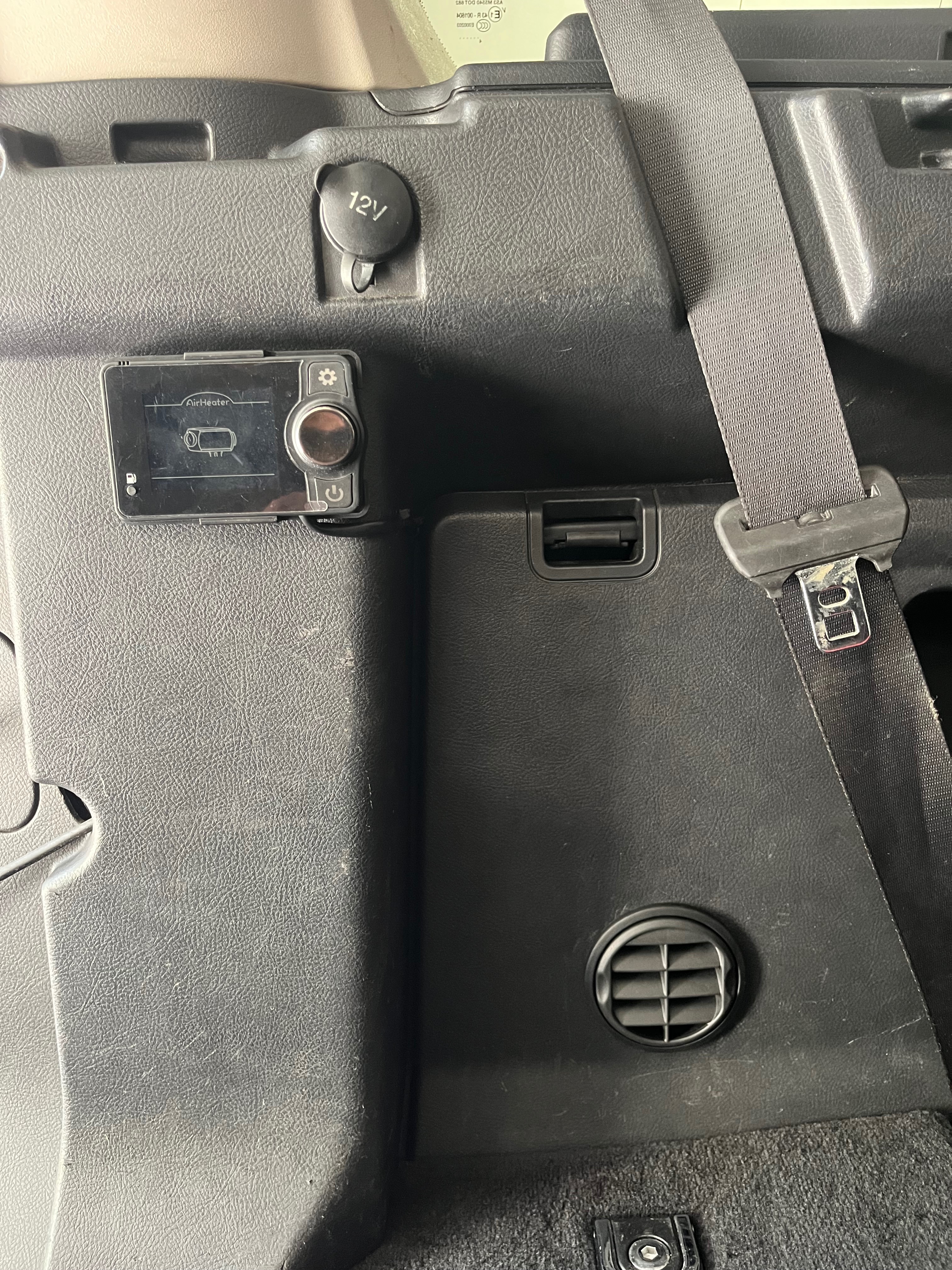

Jeste dodelavam vydech do cup holderu a nasavani do "dvirek". Nechce se mi tam vejit kapsa se sitkou pred rouru vydechu. Musel jsem ji predsadit, snad to pujde. Vam se to veslo v pohode? Nebo nejake jine reseni?
