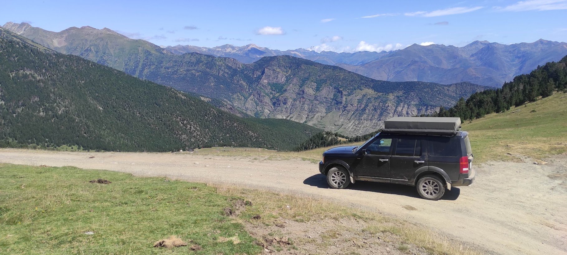

Tak proběhnul Expediční test přejezd Pirenee 2023. Najeto přes 5000 km a co se týče přestavby bez zaváhání

ten chlapík ví jak na to
klobouček dolů

To jsou pane ručičky. Auto na míru, stan na míru.
