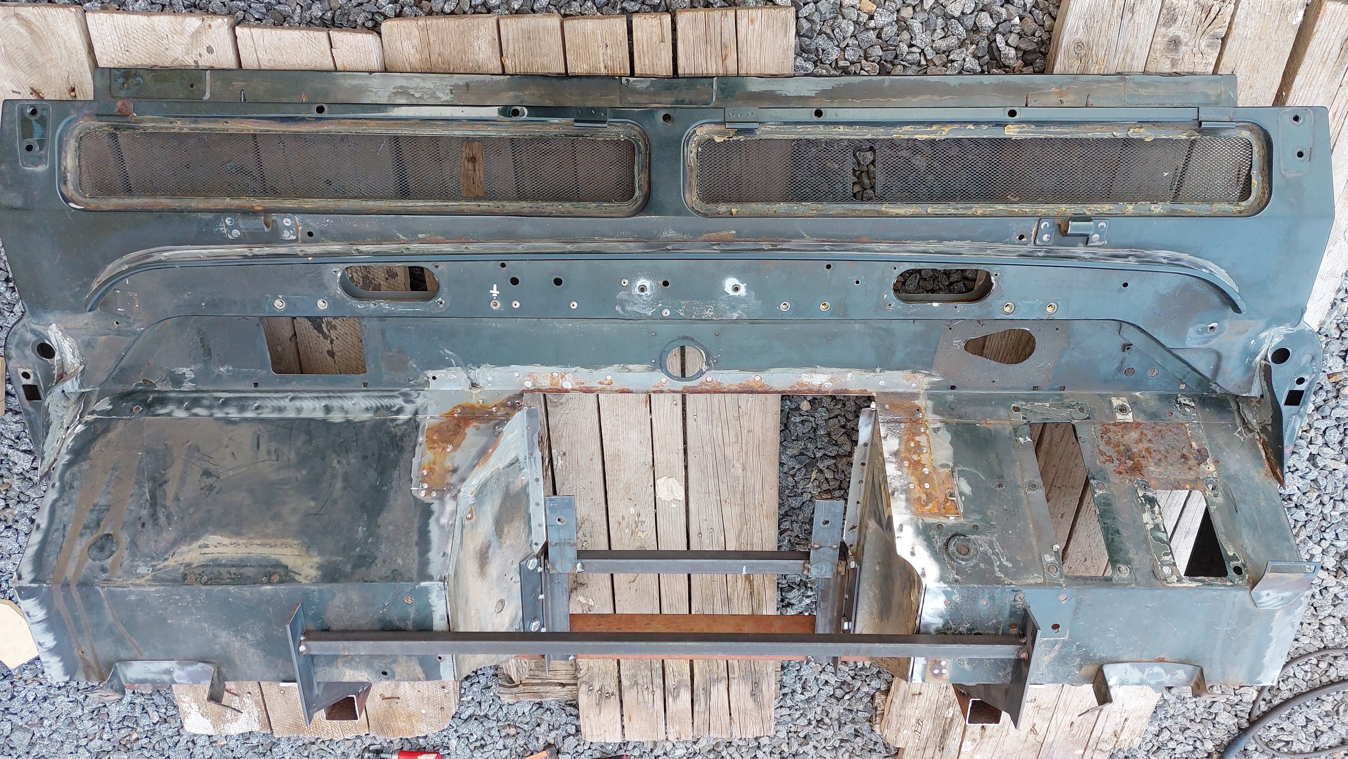

S tím chemickým odlakováním nevím, dost mě tlačí čas a okolo Praglu určitě nic nebude. Pravda v té dvojité stěně nevím jestli je to z výroby něčím ošetřené a jestli se na to zinek vůbec chytne.
Ten rám je dobrej nápad. Neměl bys fotku tak to vypadalo a jak to bylo k bulkheadu přichycený?
Příspěvky: 15408
Re: Bulkhead renovace
#42 Příspěvek od MadTom » 19 kvě 2023 07:08

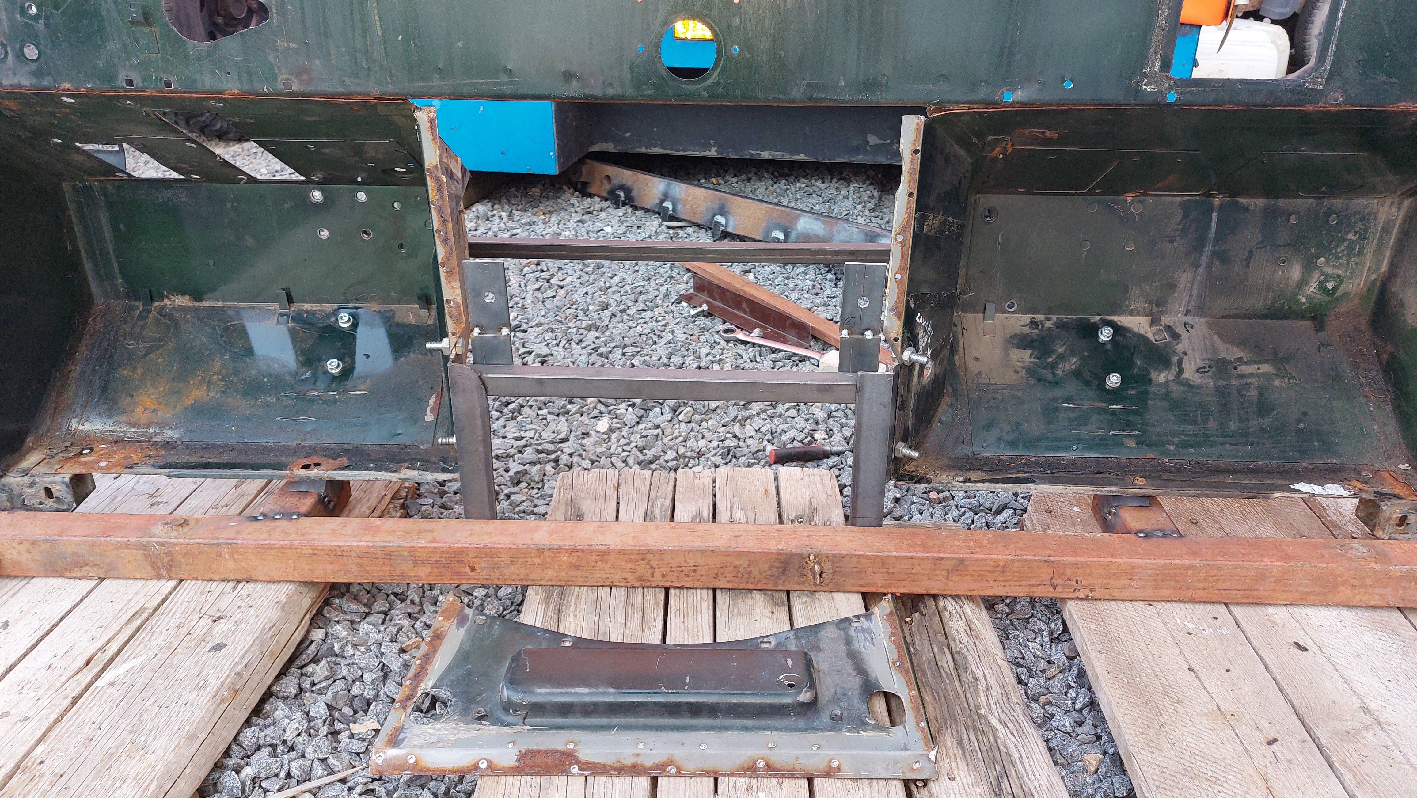

Dole to bylo přišroubované šrouby, co normálně drží bulkhead k rámu, nahoře skrz díry, co drží "panty" čelního skla. Auto je poskládané a nikde jsem nenašel, že by se to kroutilo. Zinkovalo se nadvakrát, kvůli tomu, že do dutin bulkheadu se nedostala pískovačka - bylo to tam nalakované a správně to tam mělo být i vystříkané voskem. Po prvním zinkování to nechali vyžrat kyselinou, které se takto dostala i do míst, kde to normálně moc nejde, protože jsou tam zbytky barvy. Druhé ponoření do horkého zinku potom udělalo finální pokovení.
Po nazinkování bylo potřeba protáhnout dlouhé díry - buďto jenom vrtákem - díry pro osy klapek pod čelním sklem, nebo závitníkem, tam kde jsou závity. Horní šrouby co držely pomocný rámy šly uříznout, dolní se daly povolit. Kromě vyvaření částí co byly vyloženě shnilé, jsem převařil i hrany plechů, tam kde na sobě byly dva. Jednak se tím omezila možnost, že mezi nimi zůstane kyselina a zinkování se tam moc nepovede, ale hlavně po pískování byl plech místy zvlněný (pískovač to vzal trošku ostřeji než měl), a tohle převaření to celkem slušně stáhlo zpět, alespoň v tom nejhorším. Ono to jinak ničemu nevadilo, jenom to nebylo hezké, za motorem to nikdo stejně neuvidí.
Na vyčistění děr pro osy klapek, jsem si nabrousil v ruce flexou 1 m dlouhej "vrták" z kusu nerezové kulatiny, jinak se tam nedalo rozumně dostat. Zinek je měkký, takže to úplně stačilo. Kulatina je pružná, takže se dostatečně ohla, aby se dalo "vrtat" těsně u plechu.

Super info. Jenom ještě těm šroubům co to drží. Ty horní jsou na fotce vidět že jsou stažené přes podložku, je podložka i z druhé strany? Jak tam zateče a vyteče zinek-kyselina, a jak ta podložka šla pak odstranit? To samé dole, ten šroub jde do trubky a pokud to byl ten co se tam origo dává, tak tu trubku skoro vyplní. Zatekl tam zinek pořádně? Ten jeklovej rám má jakou stěnu aby to udržel proti zkroucení? Neměl bys ještě fotky jak si to provařil, a ty šrouby v detajlu, je to dobrá inspirace, třeba mailem, nebo jestli to máš někde na rajčeti. Hodně mi to pomůže, dík.
Příspěvky: 15408
#44 Příspěvek od MadTom » 19 kvě 2023 09:04
Jekly mají stěnu 5 nebo 6 mm, prostě co zrovna doma bylo. Zinek pod podložkama jsem doopravdy neřešil, stejně tak v té díře - nejde mít všechno. Podložky se normálně odloupnou. On je ten zinek dost měkký. Do děr pro spodní šrouby šly jedna nové šrouby a hlavně fůra měděné vazelíny, stejně tak nahoře. Předtím to ale bylo pořádně nalakované.

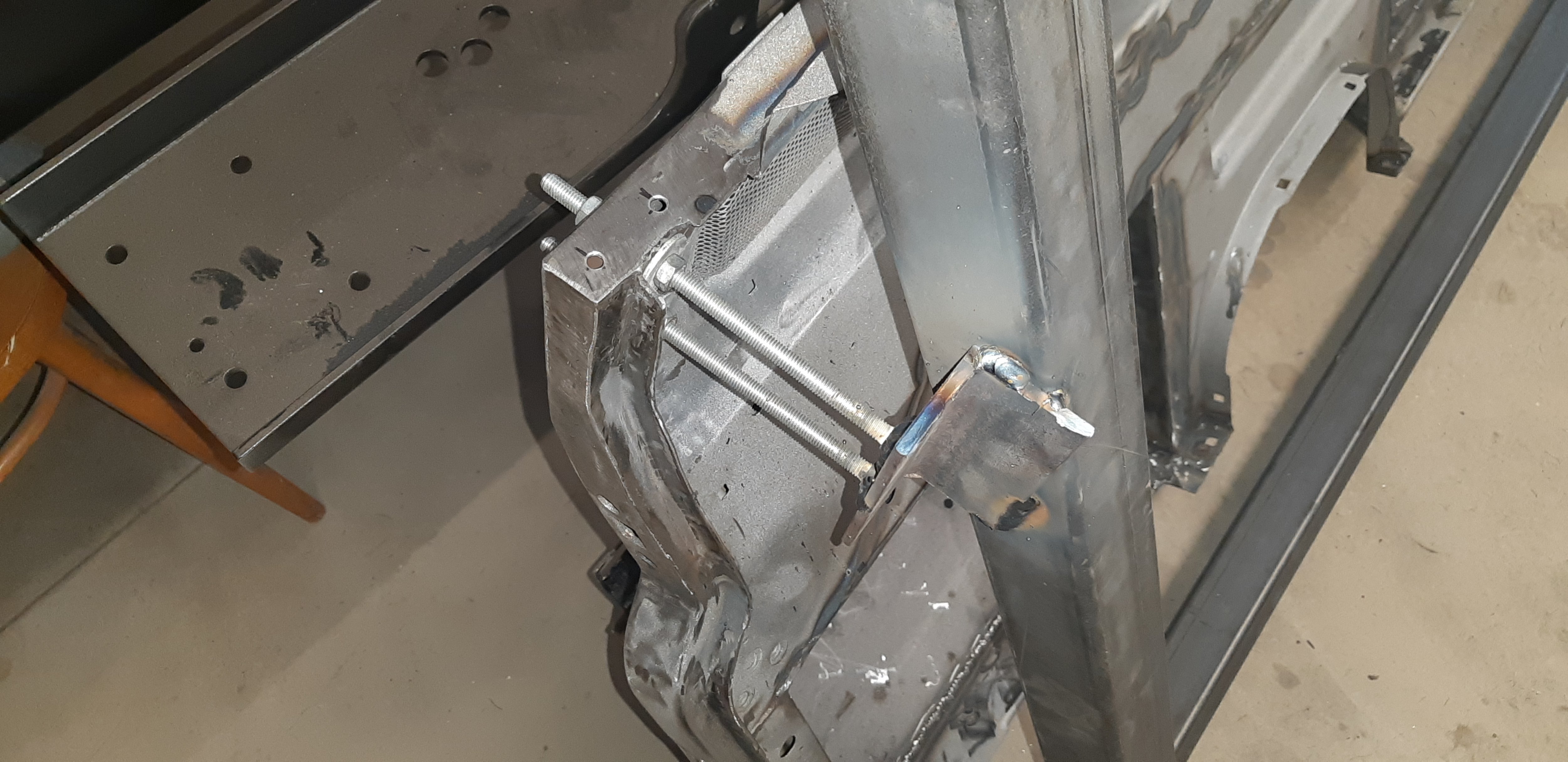

Rám je svařenej jenom prostým přeložením jeklů přes sebe a koutové sváry, jekly byly delší - unese to slona. Nevážil jsem to, ale nejsem si jistej, jestli ten rám nebyl pomalu těžší, než vlastní bulkhead. Samozřejmě ten rám započítají do zinkování, ale nějak si nedovedu představit, za co by jinak bulkhead pro zinkování pověsili, aby ho někde nepoohýbali. Jekly v rámu samozřejmě otevřené, průchozí.
Dole byl rám od bulkheadu odsazený pomocí distančních podložek - použil jsem staré šrouby co bulkhead držely k rámu, dlouhé byly dost, a jako distance jsem tam dal velké matky. Nahoře jenom dlouhé M8 šrouby utažené skrz díry pro "panty" a následně k jejich hlavám přivařený kus L profilu a ten přivařený k rámu. Nic složitého na tom nehledej. Rozměry byly dané bulkheadem, délky jeklů jak to vyšlo - bulkhead to přesahovalo, jediné co se vrtalo "na přesno", tak díry pro ty spodní šrouby - dělal jsem je s větším průměrem, zbytek doladily velké podložky.
Bulkhead byl v rozumném stavu, takže rám jsem dělal až po opískování a vyvaření. Pokud by byl ví sežraný, tak udělám rám na začátku a použiju ho i jako zpevnění, aby se to celé nezkroutilo při vyvařování. Potom bych si to k němu chytil na více místech a použil bych to i k odměření rozměrů vyvařovaných spodků.

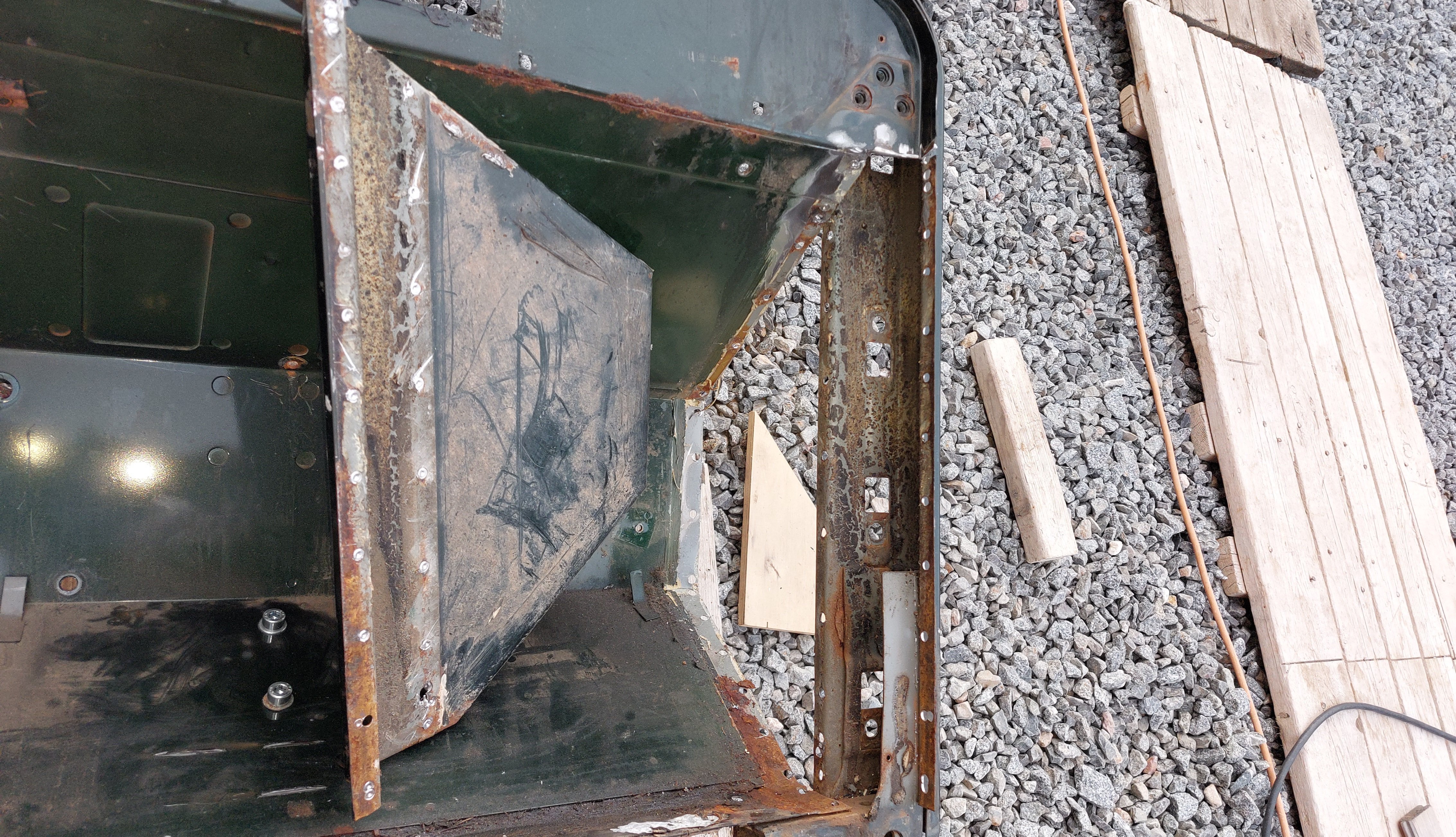

Tak jsem se pustil do odstraňování tmelu kterej je naplácanej na všech přeplátovanejch plechách a prakticky všechny plechy co ležej na sobě jsou mezi sebou orezlé. Takže pokud bych to dával do zinku, tak to celé rozpárat, odvrtat milion bodovejch svárů, otryskat a znova těch milion odvrtanech bodovejch svárů provařit a zabrousit. Takže nevím jestli je to v tomto stavu na žárovej zinek vůbec vhodný. :| Jestli by nebylo lepší to otryskat, prolejt kýblem odrezovače a ve finále pořádně vylejt dutiny voskem, protože nevěřím, že tu silnou rez kyselina vyplaví, a místo toho nezůstane v tý rzi nacuclá a uzavřená zinkem.

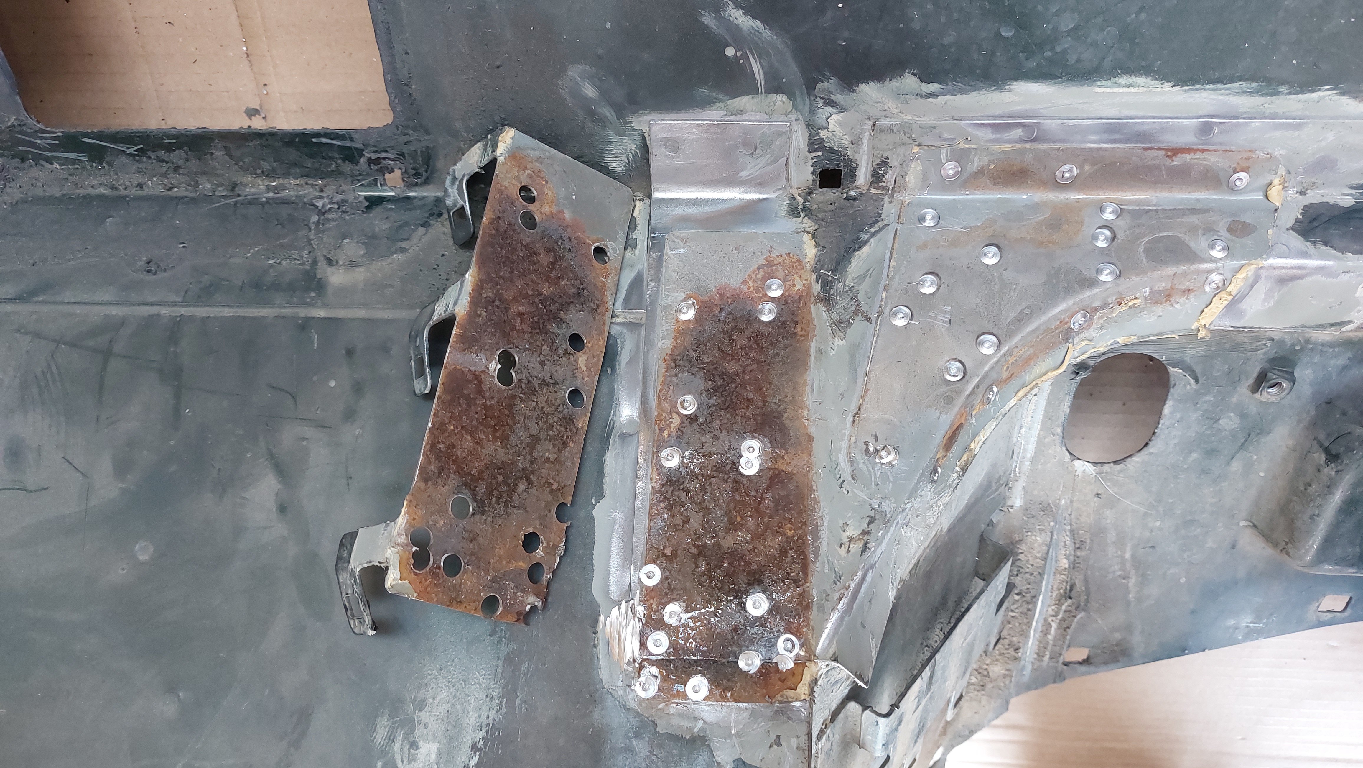

#49 Příspěvek od mr-tomas » 05 čer 2023 17:42
Jenom malý report z průběhu renovace. Koroze je prakticky mezi všema plechama co jdou přes sebe, i pod plechama který vypadají z venku naprosto zdravě a ze všech stran pěkně přemázlé tmelem. Nemluvě o sloupcích kde jsou výztuhy pro panty. Z venku nic a uvnitř fuj. Takže všechny části vypreparovat, otryskat, ořezat tak aby překryv plechů byl jen minimální a znovu posvařovat. Ten kdo dělal můj bulkhead opravdu miloval práci s bodovačkou :twisted:

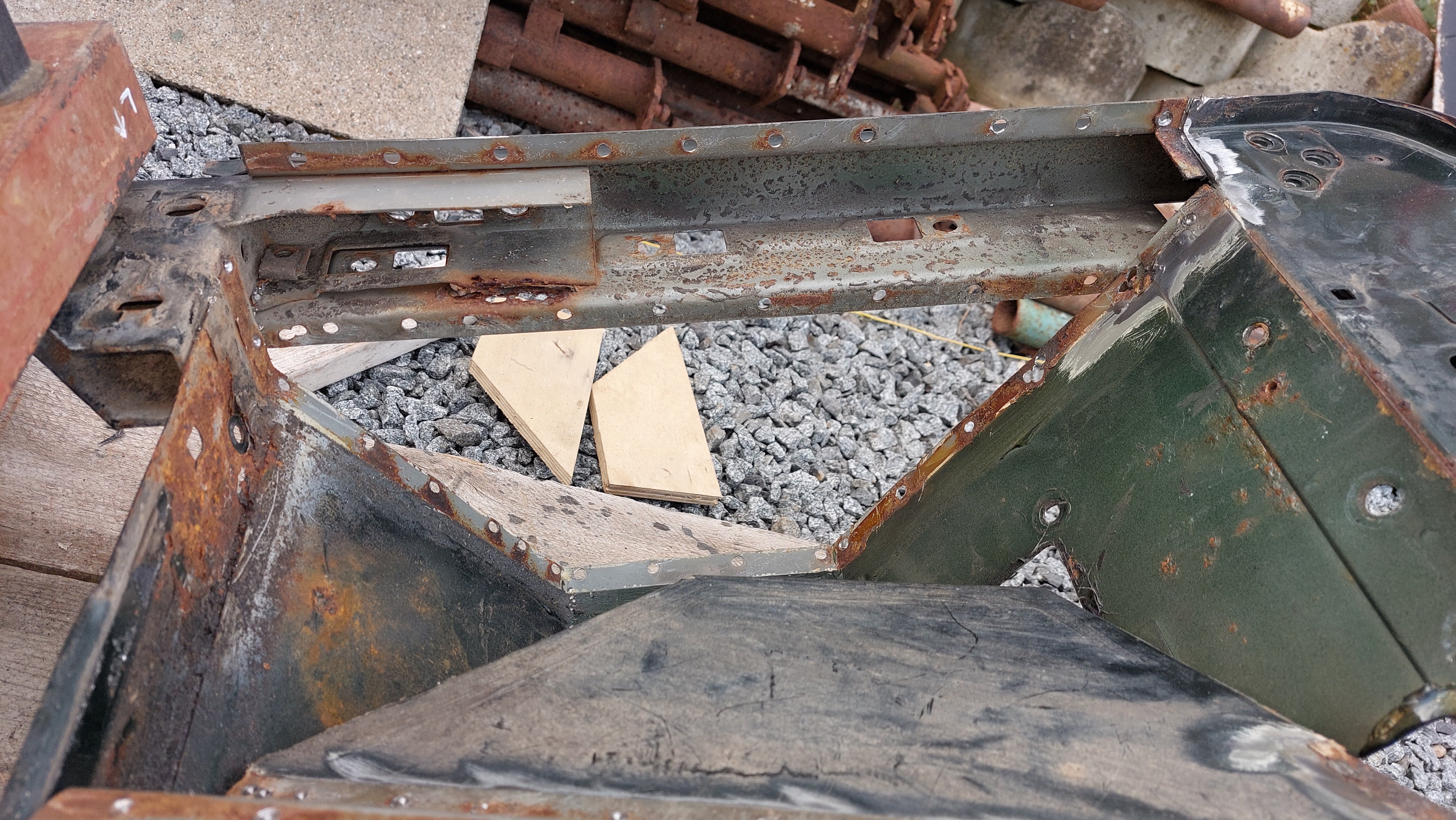

#50 Příspěvek od mr-tomas » 05 čer 2023 17:43
Další
