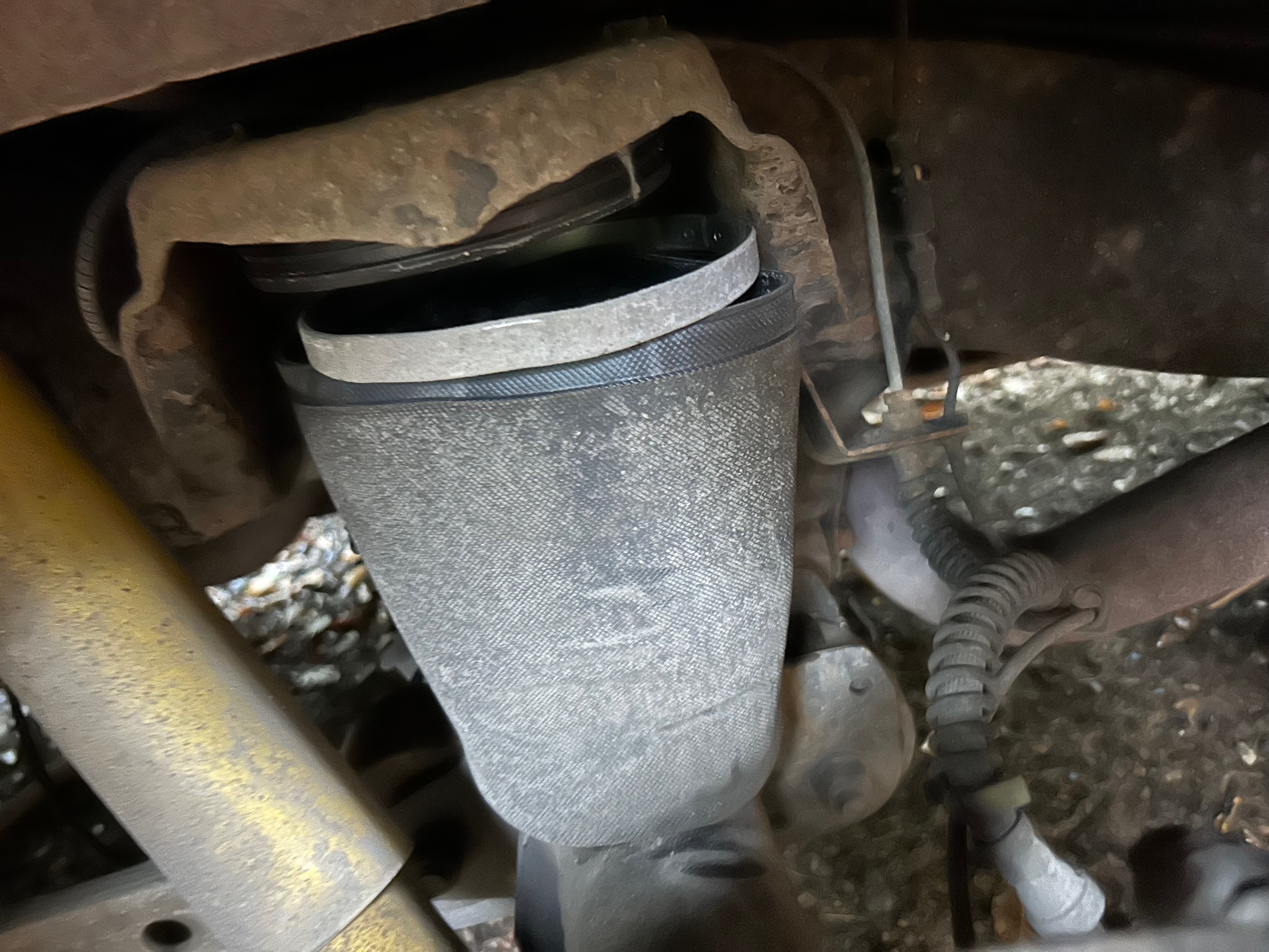

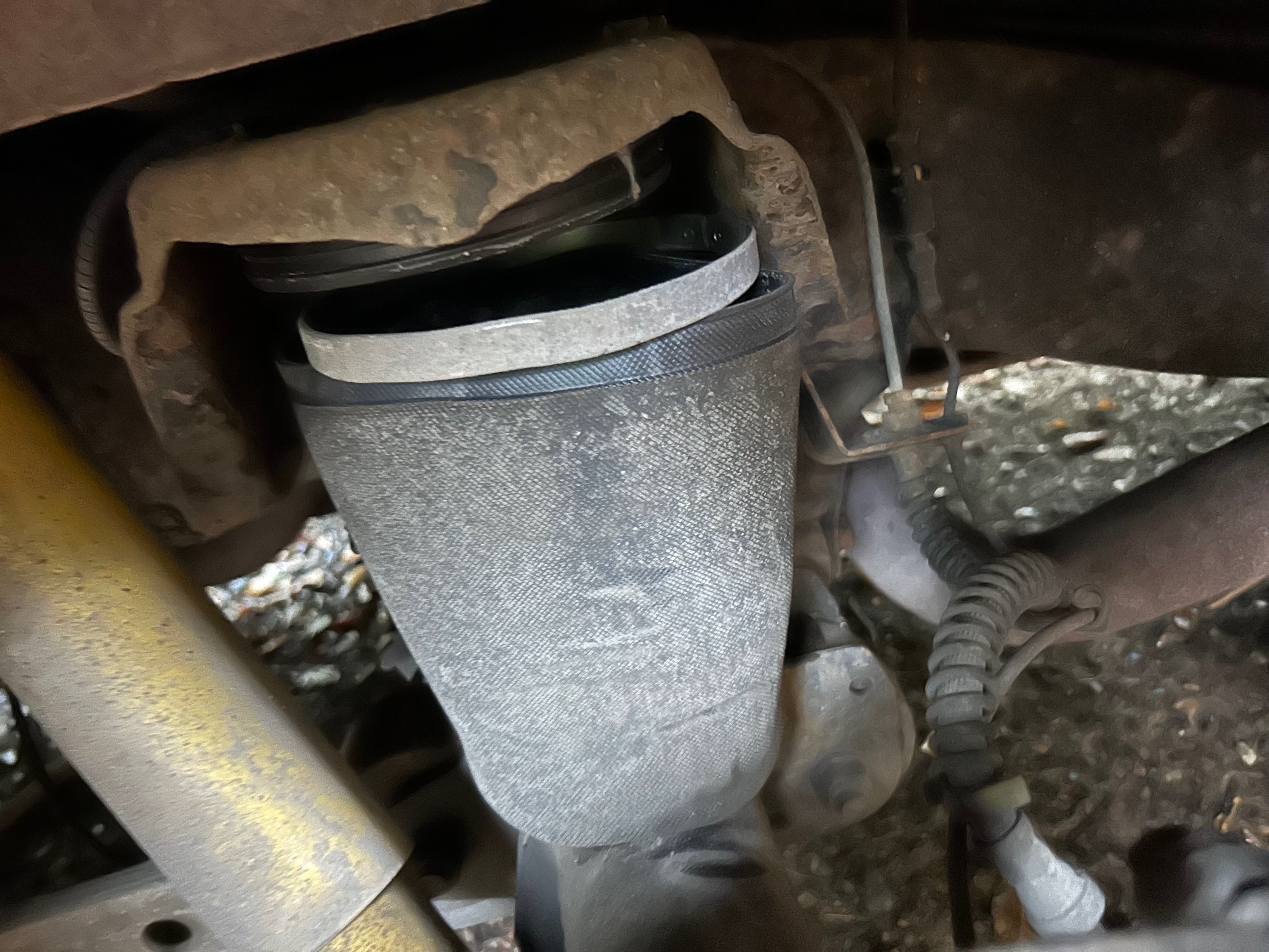

Tak jsme se včera vrátili z výletu - tentokrát do Rumunska a musím říct, že další měchy budou jedině Contitech. Druhý 3 roku starý Dunlop prasknul na asfaltu po cestě přes Maďarsko. Tentokrát to nebyla exploze, ale v autě začalo něco bouchat a jelo nakřivo. Na měchu byla cca 1cm široká prasklina ve vnější vrstvě gumy. Takže výměna, a druhá výměna a třetí výměna - dva záložní měchy co jsme měl sebou byly také porézní, a to do té míry, že nešly nafoukat. A to byly oba sundané z auta, kde jezdily a držely. Další měch jsem neměl, takže chvilka drbání se za ušima, potom vytáhnout z krabice díly na manuální foukání měchů (hadičky, spojky, ventilky), poskládat krátkou hadičku a měch nafouknout lepícím sprejem na kola. Naštěstí se podařilo jeden použitý Contitech takto zalepit a auto v pohodě dalších 10 dnů jezdilo, nepadalo, nebylo potřeba aby to kompresor moc foukal. Takže lepící sprej je nutnost.
Měchy z auta neodstraním, pouze půjdu do jiné značky, a objednám si rovnou i nějaké záložní.
4 výměny měchů a zalepení se podařilo udělat vedle hřbitova během 2 hodin. A šlo by to i rychleji, kdyby se dalo normálně dostat k matici vzduchu na měchu. Když jsme si mě šroubovat potřetí, tak jsem tam dal rychlospojku mezi dva kousky hadiček, a stačilo to jenom nasadit.
Shrnutí - Dunlop měchy na D2 přetížené na cca 3,2tuny a občas ježděné v terénu (srazy, výlety), jinak stojící u baráku měly životnost 3 roky, a loučili se velmi hlasitě. Když byly jenom porézní, tak nešli ani zalepit. Porézní Contitech zalepit šel.

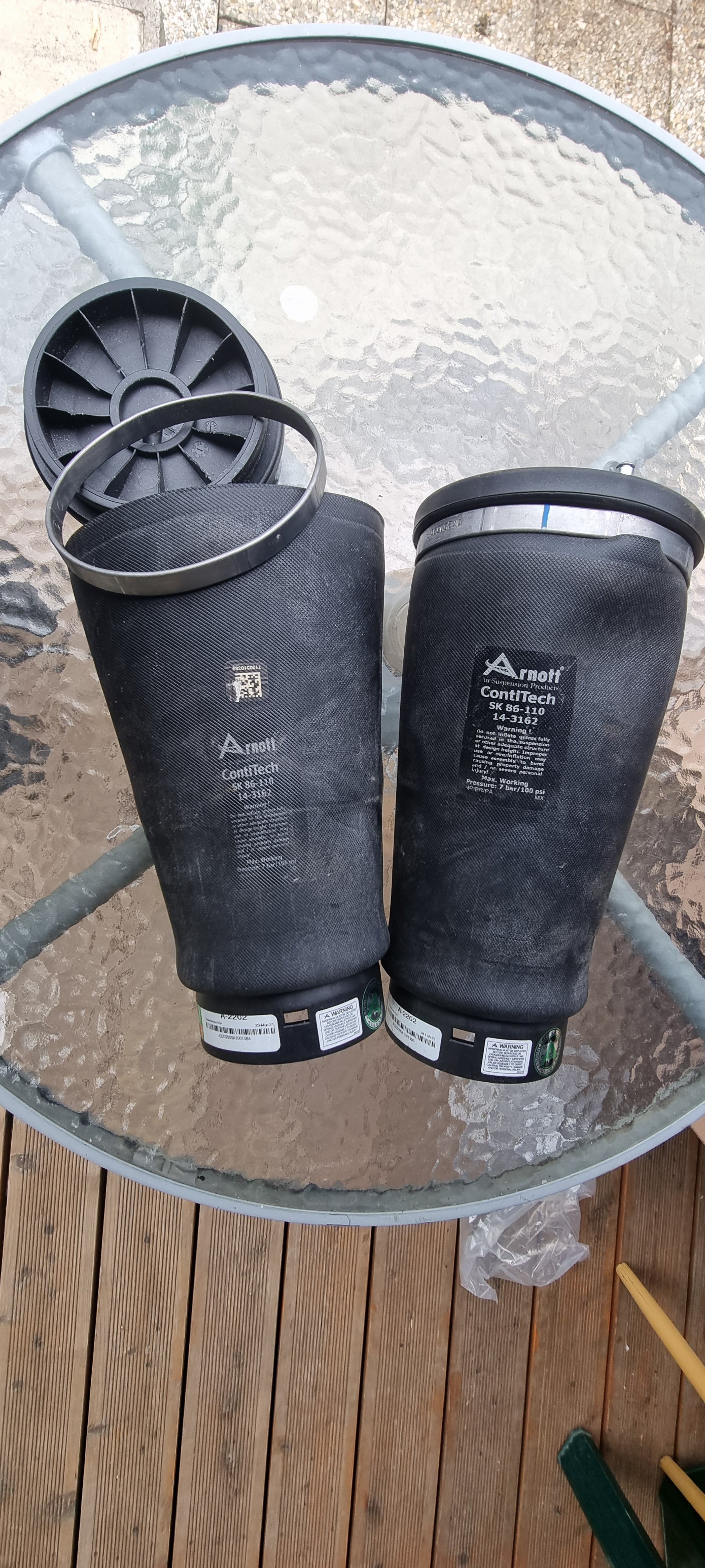

Mě čeká výměna obou měchů na Náhradnici, co jsem teď koupil, tak se podívám co tam mám nasysleno a zkusím teda přednostně contitechy,

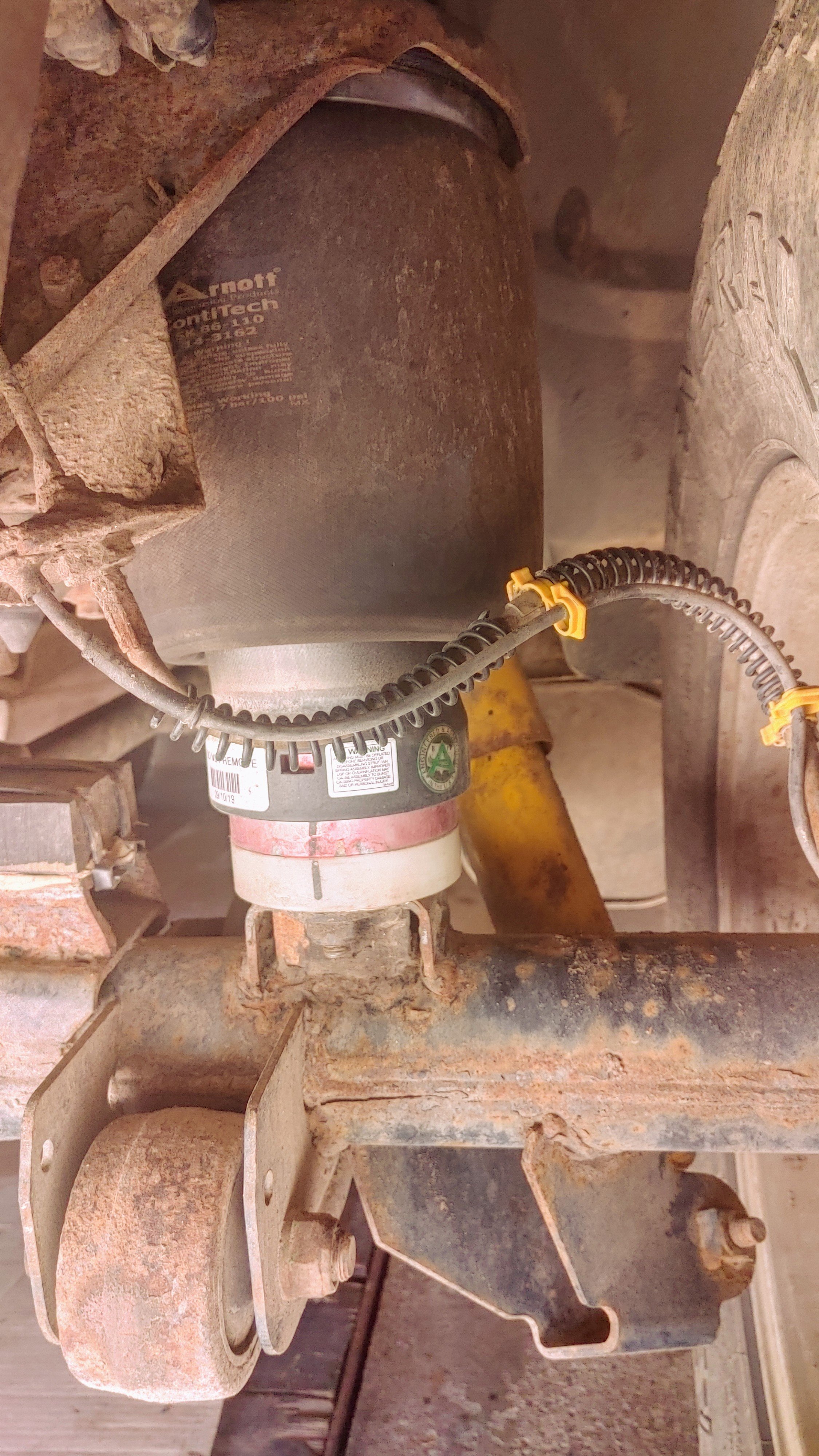

Na ebay som kupil cinske mechy na D2 za cenu 69€. V cene su dva mechy vcetne postovneho. Zaruka 2 roky. Po rozbaleni som bol prekvapeny robusnostou a preciznostou prevedenia. Posledne som kupoval Dunlop za 200€ a vydrzali 5 rokov. Ma niekto skusenost s cinskymi mechmi?

Tak bohuzial nevydrzali. Nahodil som vtedy len jeden a po roku pri jazde terenom som vyvesil zadnu napravu a mech sa vytrhol z horneho uchytenia. Mam teraz 2 roky Arnot a zatial drzi. Esteze sa to da tak lahko vymenit.

Já doplním - Contitechy jsou tam od roku 2017 a zatím drží a nevypadá to, že by se chtěly rozloučit. O víkendu jsem měnil tyčky stabilizátorů a i když jsme měchy nijak extra neprohlížel, tak na dotek vypadají dobře.

Taky mam nove contitechy od jara 2017 a furt jsou fajn.

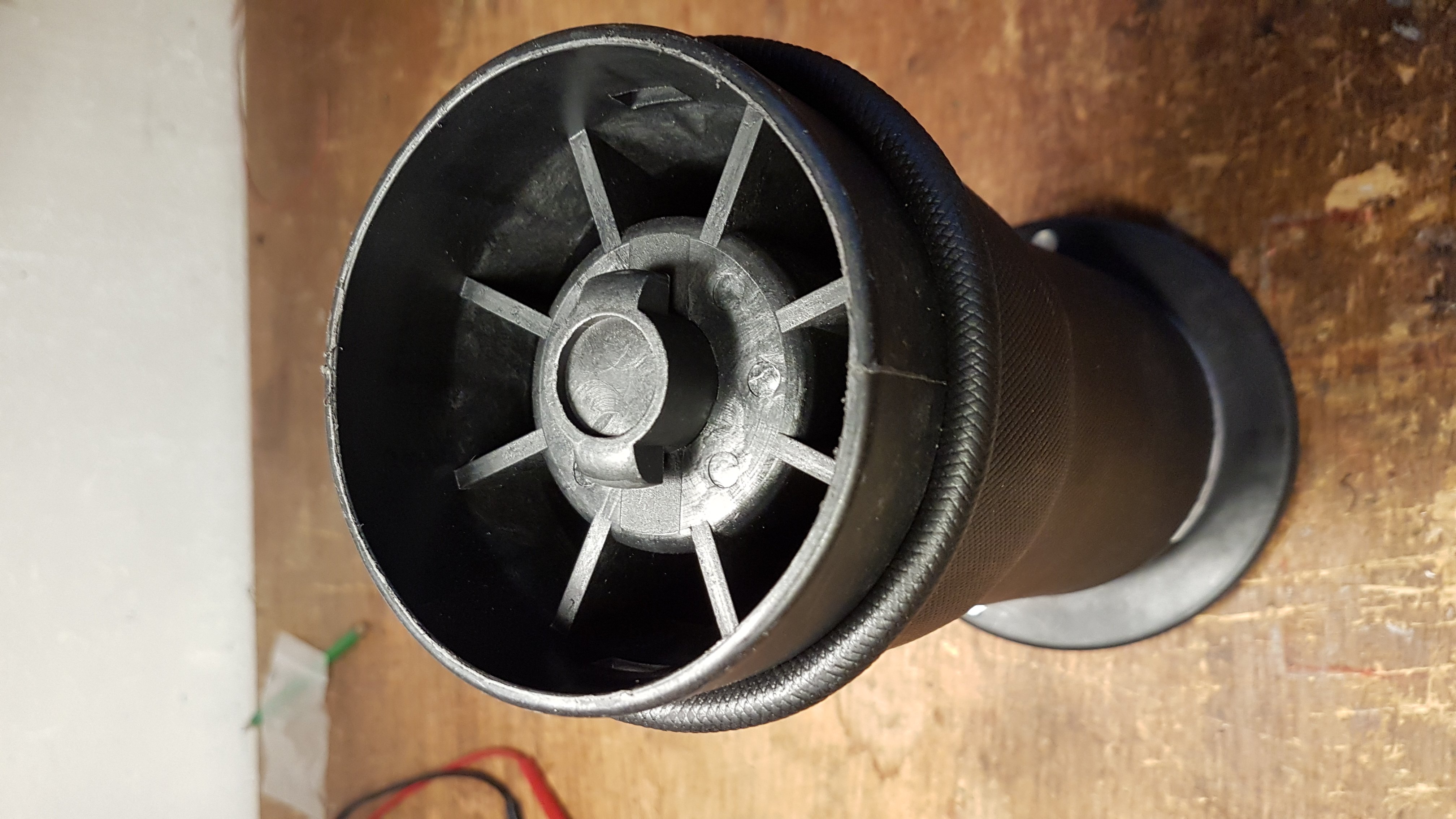

Posledny par arnotov som uz nevracal ,lebo poslali peniaze a tovar uz nechceli ani zaslat. Tak som urobil ako na mojom cinskom mechu podlepil som ich mamutom zakrimpoval a zatial drzia bez akeho kolvek uniku vyse polroka a dotycny vysmiaty.Moj podlepeny Cinsky mech (P38)drzi uz vyse roka.

Presne to ma napadlo, zalepit to a natiahnut na to naspat to zelezo lebo inak mech je neposkodeny. Mozes prosim popisat ako si to "zakrimpoval". Dik.

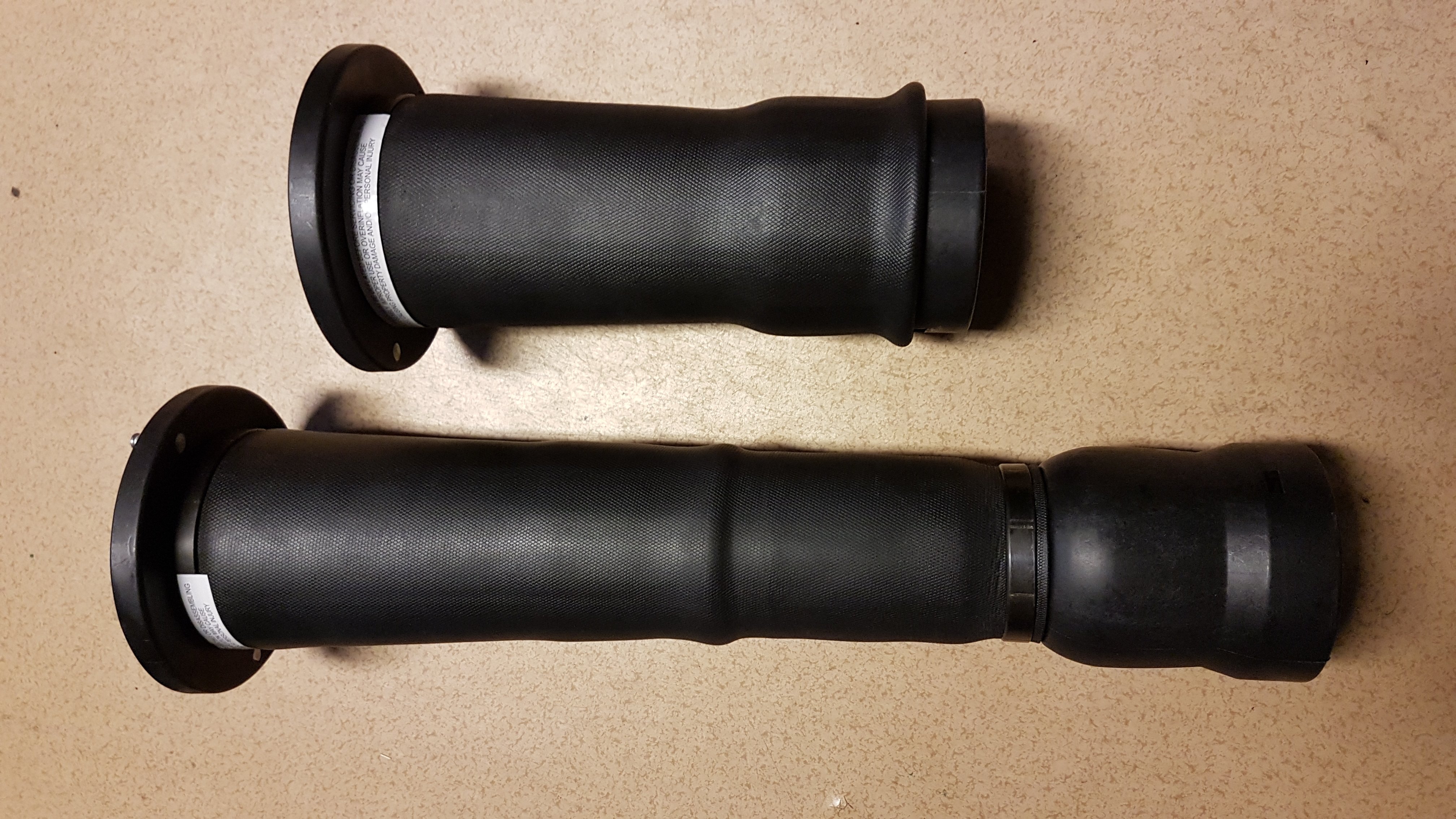

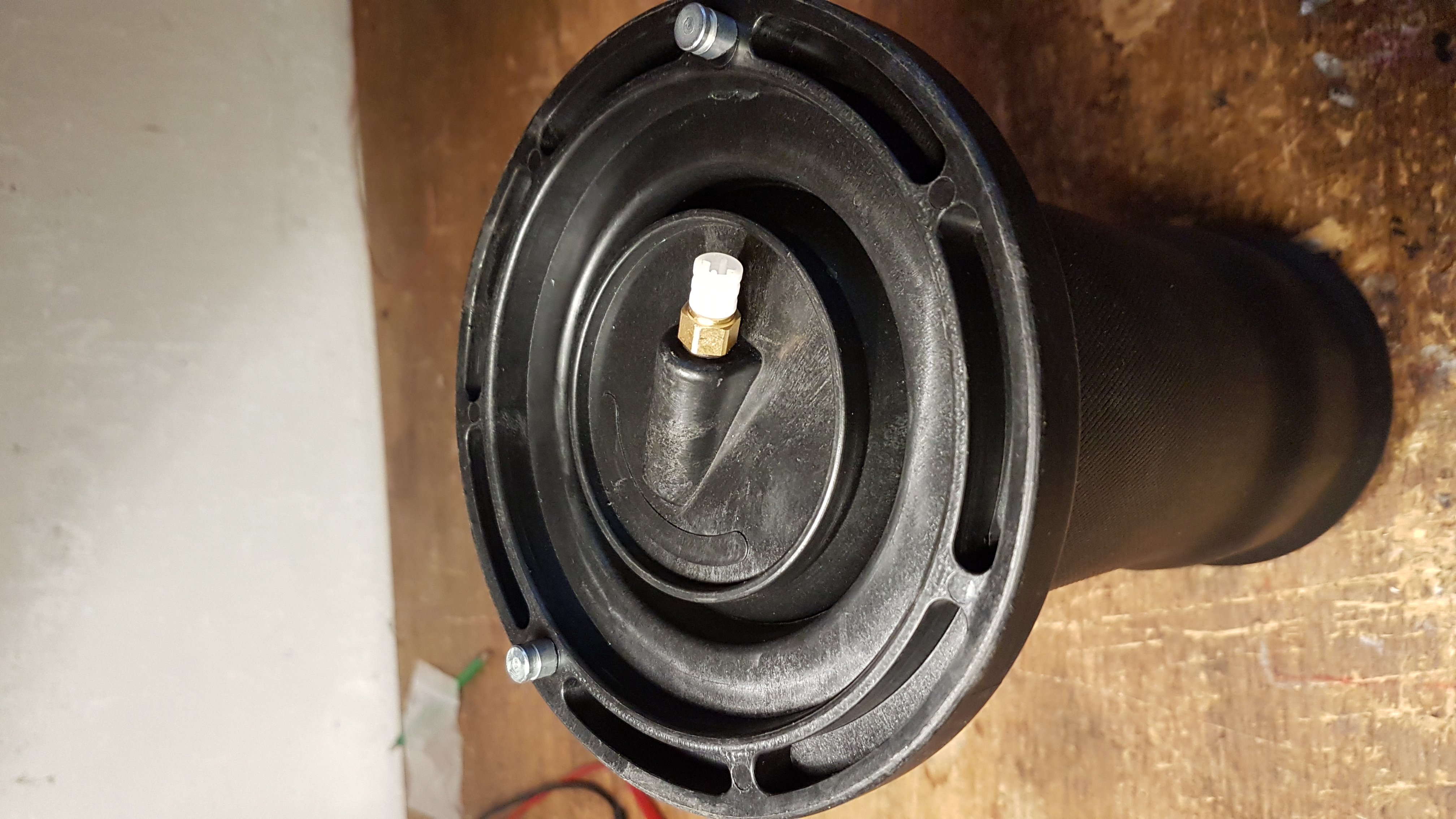

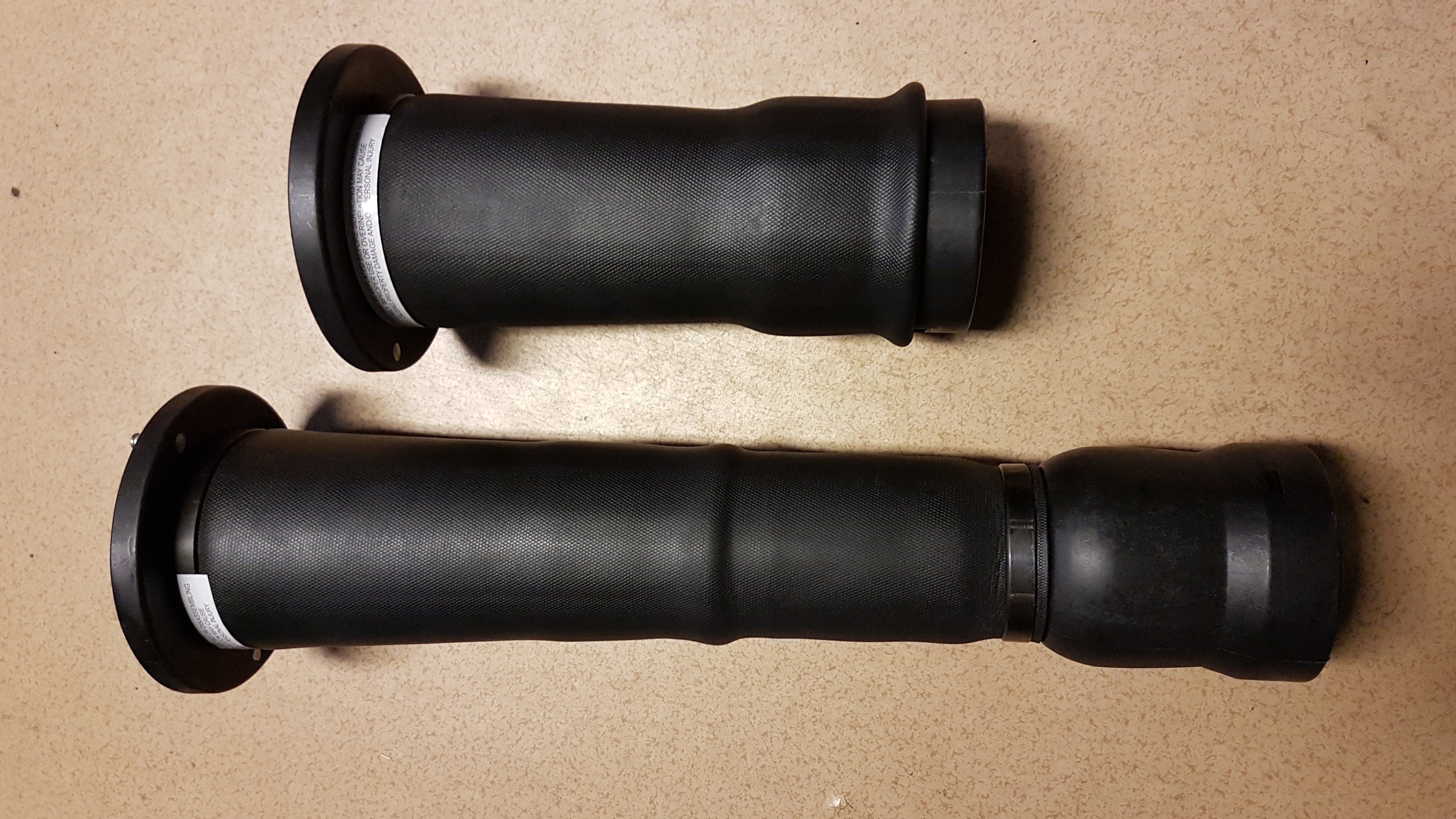

Krimpoval som to na dva razy,lebo vyrobil som si pripravok na lis ale ako nahle som zacal natlacat obruc tak mi malo tendenciu natiahnut vankus cez lem co nebolo dobre.Tak som to skusil na drzaka uchytit do zveraka a dvoma blickami to natiahnut na plast s dostatocnou presnostou,tak aby guma drzala.
Podliepal som to medzi plastom a vankusom ,ale jemne som dal aj pod obruc sluzilo to aspon ako mazivo a lahsie sa to nasadzalo.
Samozrejme ze by sa to dalo este vylepsit z tym pripravkom bolo by to pohodlnejsie ,ale potreboval som to skusit ako to vydrzi.
A ako hovorim 6 mesiacov su nasadene 2 arnotty lepene na D2 a 1 rok mam lepeny lavy predny P38 Cinsky a ziadny problem.
Auta su pracanti cize vlecky a teren samozrejmostou.
Je to test zo zvedavosti urcite na dovolenkove jazdy clovek nebude lepit kraviny,ale osadi to co tam ma byt poriadne.

S těma arnottama jste mě nepotěšili, já je koupil (ještě sice nenadal ale už tu ležel asi 3 týdny)  Tak teď budu doufat že se nevyvlíknou.
Mají aspoň měkčí pérování ? nebo to že jsou tlustší nehraje roli ?

Ja ked som mal nudzovo jeden Arnott a druhy Dunlop tak auto bolo trochu naklonene vravim si ved to ma snimace  vysky ,ale bolo to okom vydno.
Tak isto ked som porovnal mech Contitech z napr. Dunlop tak tam bol 1,5cm rozdiel.
Arnotty su otrochu meksie mozno som si to namyslal ale zdalo sa mi jemnejsie vozenie ako na contitechoch.
Re: Discovery 2 - měchy zadní nápravy - životnost?
Tak už tam ty arnotty jsou , tak doufám že vydrží. Auto mě měkkčí nepřijde, je trochu výš než bylo , to nevím jak je to možné.

Tak přidávám postřeh s Arnottama, ve vysoké poloze je auto určitě měkčí než u origo (i neorigo dunlop), v nízké poloze u prázdného auta stejně , když auto naložím tak je to taktéž trochu měkčí.
Takže v terénu lepší jinak stejné , tak jen doufám , že se mě někde neutrhnou, jelikož náhradní nevozím.

Tak jsem v tom zase - po 6 letech letos jeden Contitech začal v Gruzii utíkat a jak se to auto snažilo nějakou dobu dofukovat, tak to odnesl i kompresor. Měch jsem přehodil, trvalo to asi 15 minut, a šlo to bez sundání kola. Rychlospojka na vzduchové hadičce je super pomocník. Až domů potom auto dojelo nafoukané na jednu hodnotu s odpojeným vyfukovacím ventilem a přepnuté na vinuté pružiny, aby se to nesnažilo s podvozkem cvičit. Měch byl vyditelně porézní, ale neexplodoval, jenom auto přes noc trošku kleslo jedním rohem. Za mě Contitech dobře, teď jenom, kde koupit dva další za rozumnou cenu, ať je co vozit jako rezervní.

Tak je to rok co tam ty arnott jsou a pri jizde po lesni ceste najednou rana, myslel jsem ze jsem propichbul pneu ale byl to mechcuhead píše: 04 říj 2022 19:57 Tak už tam ty arnotty jsou , tak doufám že vydrží. Auto mě měkkčí nepřijde, je trochu výš než bylo , to nevím jak je to možné.
