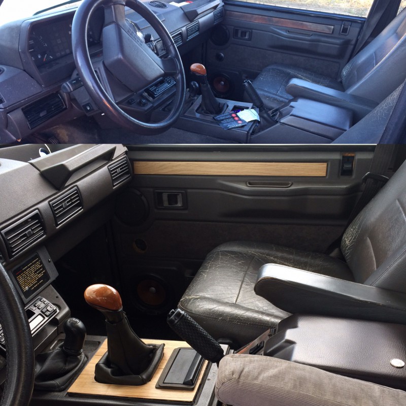

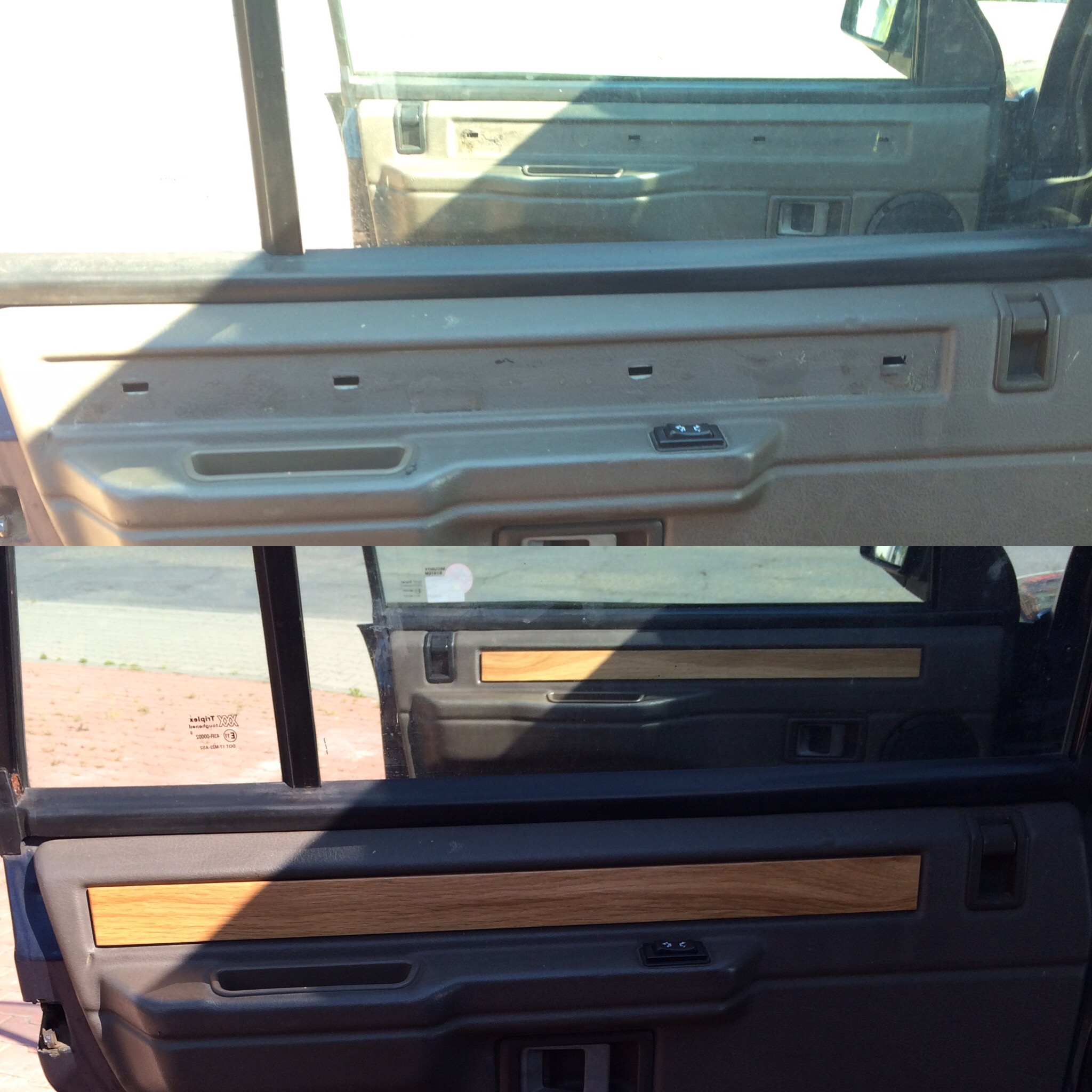

Doplním naprosto kosmetickou úpravu, ale za mně důležitou. Vyžívám se ve fotkách před a po.
