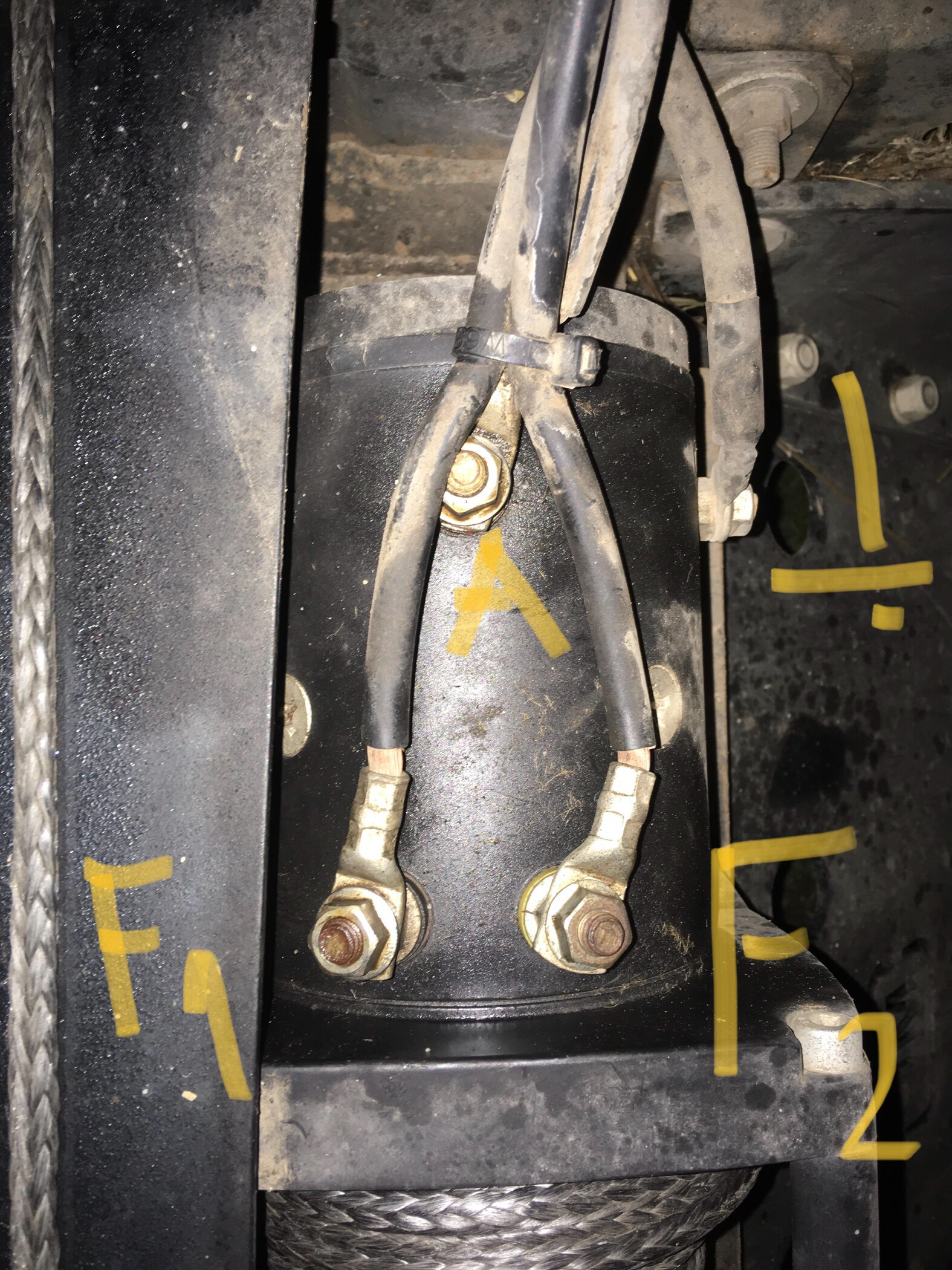

Motor ma 4 kontakty.
- F1
- F2
- A
- kostra
... jeden smer F1 ma 12V, F2 je spojene s A
... druhy smer F2 ma 12V, F1 je spojene s A
Samotne cvakanie nestaci. Solenoid cvaknut moze ale silove kontakty nemusia "kontaktovat"

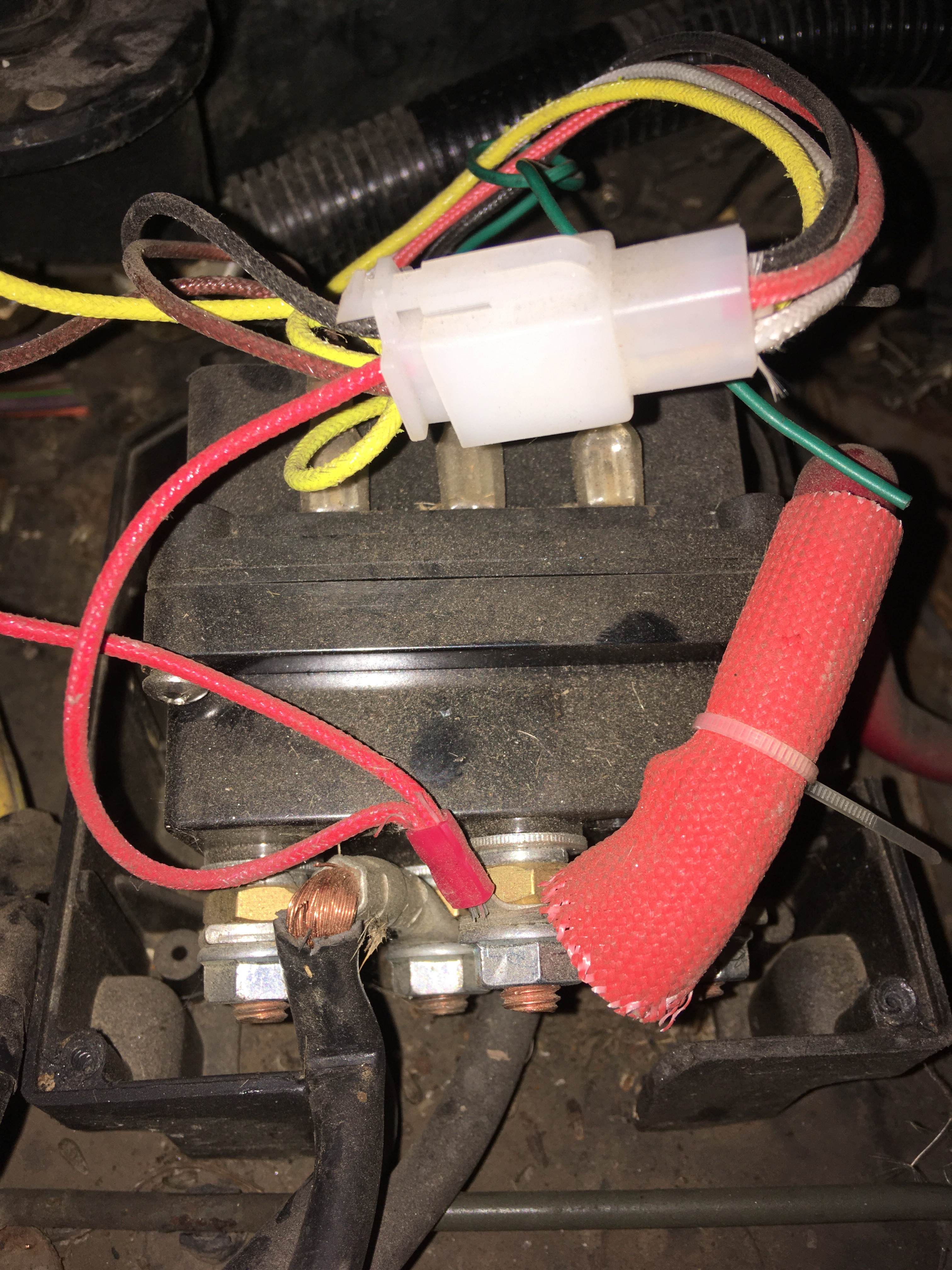

Ja som vyssie popisal ako otestujes motor. Co mas s cim spojit aby sizistil ci je motor OK.
Ak je podozrenie na solenoid tak aspon daj fotku solenoidu. Mozes mat stvoricu spinanych solenoidov, dvojicu prepinacich solenoidov alebo solenoid blok (vsetko v jednom).
Pojmom odbornik som myslel niekoho kto tomu rozumie nemusi to byt vobec ten kto to montoval.

Takto vyzera silenoid

Takto motor
