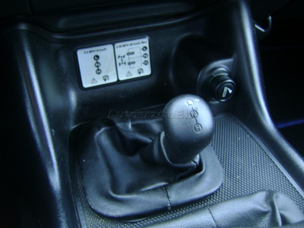

Zdravím vás borci ! Da sa poznať podľa priloženej fotky či auto má alebo nemá uzávierku medzinápravového diferenciálu? Je to model 10/2003 Td5 ...

podľa polohy páky(je málo vychýlená doprava) a vylisovaného ,,iba" H-N-L na hlavici páky ovládania redukčnej prevodovky táto discovery NEMÁ uzávierku medzinápravového diferenciálu (bohužiaľ,aj keď štítok pred pákou hovorí niečo iné)

Hmm to je škoda, mne prišlo, že tá páka je od stredovej osi dosť v pravo. Nemala by byť v prípade modelu bez uzávierky presne v strede?

Vlez pod auto a zjistíš to hned já mám 10/2001 není tam a páka je rovně o proti tý tvoji :hi
Re: pohon kol discovery 2 td5
#18 Příspěvek od eliott » 25 bře 2013 19:27
Tak za ní vem, jestli se hýbe do strany, ale taky bych řekl, že CDL nemá

keď som kupoval svoju DII,tak než som narazil na tú moju,tak som prešiel aspoň 8-10 DIIjek r.v.2003 a uzávierky mali asi iba 2 ,ale aj tie čo ju nemali,tak ich páky vyzerali presne ako na Tvojom obrázku,ja na mojej mám uzávierku a páku mám o dosť viac vpravo,ale ako povedal eliott -jednoduché potiahni ju takou inteligentnou silou doľava,ak pôjde tak máš vyhrané

Problem je, že auto je zatiaľ v bazare :) a mám to dosť ďaleko. Komunikujem s nimi, ale zatiaľ mi to nepreverili na 100% preto som sem dal fotku. Ale zrejme sa to s fotky nedá poznať a tak mi nezostáva len čakať na odpoveď alebo den dovolenky a zistit si to osobne ...
ps.: nebola by fotečka tej páky viac v pravo? :) Dikes...
