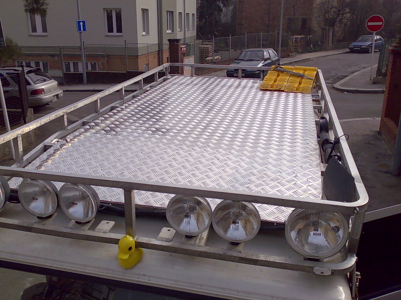

nejake moznosti jak pridelat picaplech na zahradku men napadaji, ale treba ma nekdo lepsi napad. mam zahradku s rastrem z jackelu 25x25mm a chci nahoru pridelat hlinikovej picaplech, aby byla zahradka plne pochozi, alespon ve vetsi casti. jak tento plech nejlepe pridelat k zahrace, pokud nechci do jackelu vrtat? predpokladam, ze plech podsilikonuji, aby nedrncel. napadlo mne ho prisroubovat pomocu U trmenu, napada nekoho neco lepsiho?

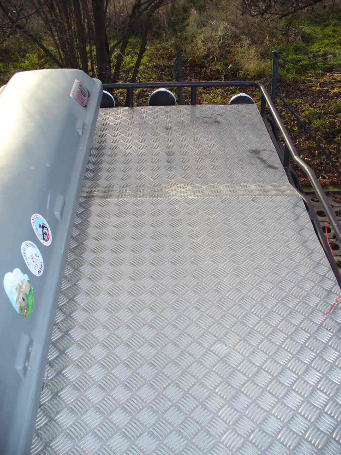

Já jsem ho podkládal proužky gumy v místech přišroubování a je to málo a drnčí fest. Chce to po celé délce kontaktu plechu a zahrádky. Stačil by profil těsnící gumy třeba co se používá do dveří el. rozvaděčů 20x10mm a ten přilepit chemoprénem. Plech jsem za dobru cenu koupil tu http://www.alfun.cz/sortiment.htm?menu=hlinik a dovezli mi to až domů. Miloš II

#15 Příspěvek od low » 13 úno 2008 18:38
takze to dopadlo tak ze jsem nejdriv koupil srouby ze to prisroubuju a nakonec jsem koupil nejty a prinejtoval :-)) pod to jsem vsechny profily polepil tesnenim do dveri a zatim se zda, ze bude dobre :-)
jeste pro miloseII: uz mne dorazily ty plechy, je to masakr. ukazu o vikendu :-)

Já to budu muset taky vyfotit.Jinak hliník nebo dural nedoporučujou nýtovat železnýma nýtama .Tak já použil netez šrouby a jestli dobrý tak to poznám.Ještě ji musím nasadit na střechu. ( až namontuju držák kanistrů ) :wink:
Na zahrádku jsem dal samolepicí gumové pásy. :idea: ( pod ten pičaplech )
