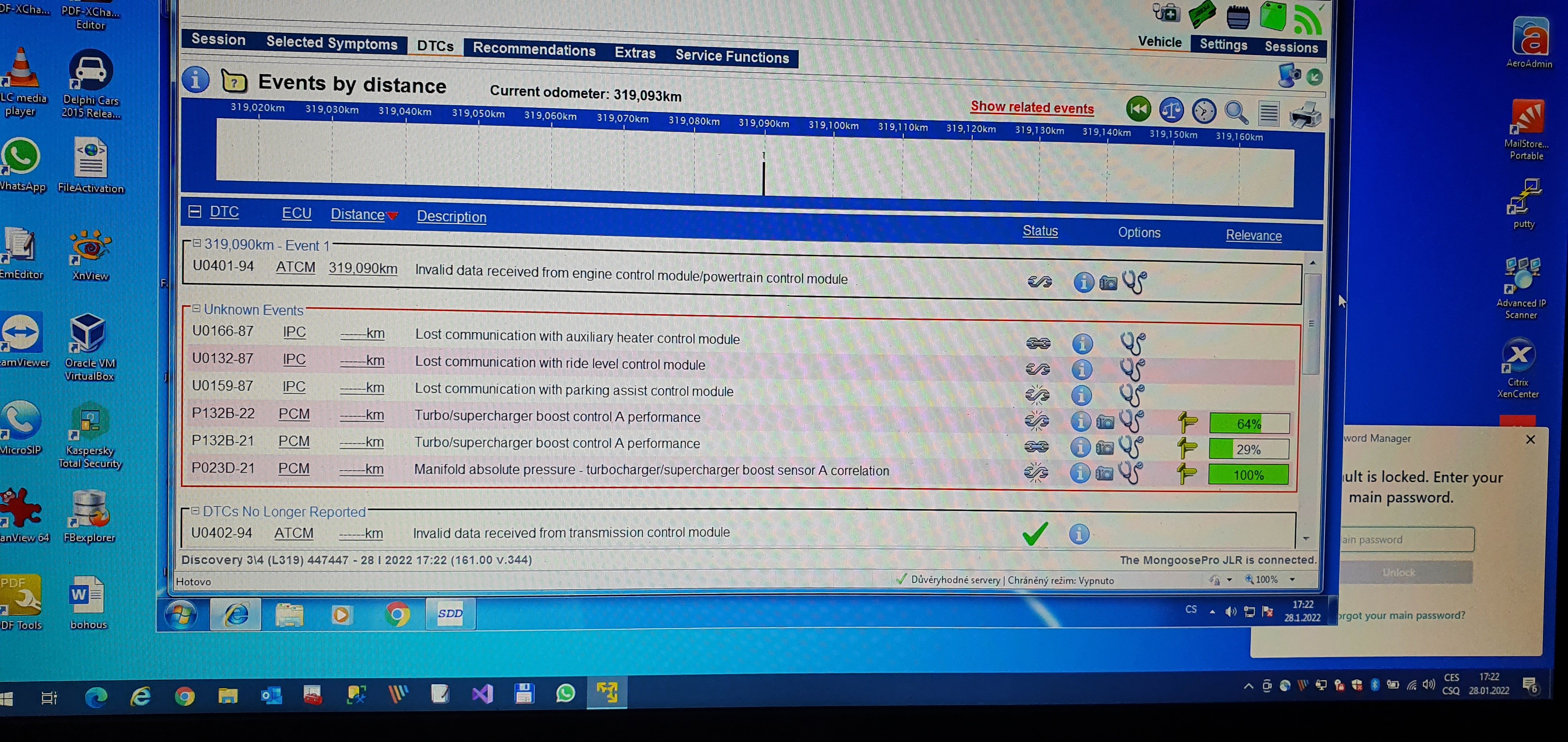

Tak jsem chtěl ještě ohřát motor a projel to tedy, když jedu citovka a sem tam máčknu na plyn, tak to jede, jakmile jedu
však do kopce a musí víc tlačit tak nouzák. Po dojetí jsem připojil SDD a už tam toho je víc. Ještě vyčistím pořádně váhu a na tu regulaci mrknu mini kamerkou.

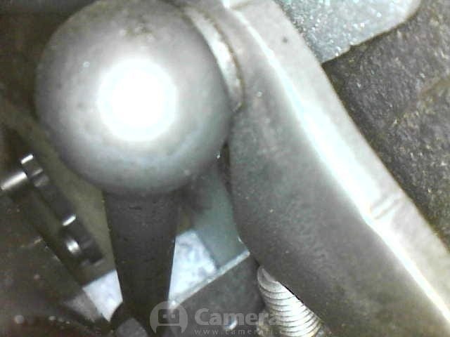

Tak jsem provedl inspekci turba malou kamerkou a řekl bych, že vypadlo to táhlo co ovládá lopatky. Samotné rameno chodí sem tam při zapnutí i vypnutí klíčku ale netahá za to táhlo. Netušíte někdo jestli se to dá nasadit přes kolo, tak abych nemusel kvůli tomu sundavat boudu ?

#8 Příspěvek od Hubert » 02 úno 2022 12:43
No i když se ti to podaří nasadit tak to tam stejně nezajistíš takže stejně bude chtít turbo ven. Ale píš to vypadá že je ten kulák ulomený
