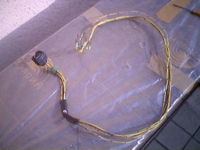

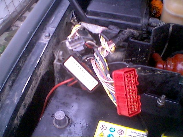

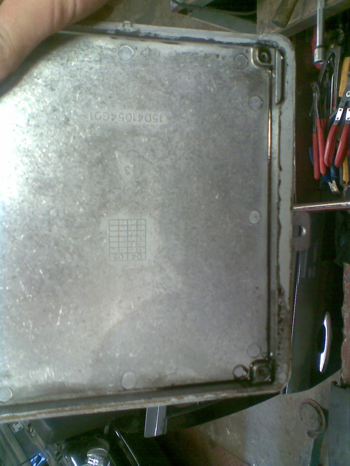

Zkontroluj, jestli ti do řídící jednotky motoru (v motorovém prostoru vedle zvedáku - jde o velký červený konektor) neteče olej kabelový svazkem z hlavy motoru - standardní závada. Když pohledáš na fóru, tak se to už řešilo.
Re: Nepravidelný chod motora

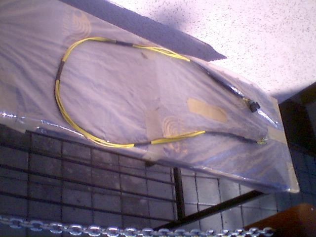

kvalita fotek mizivá - jen pro inspiraci

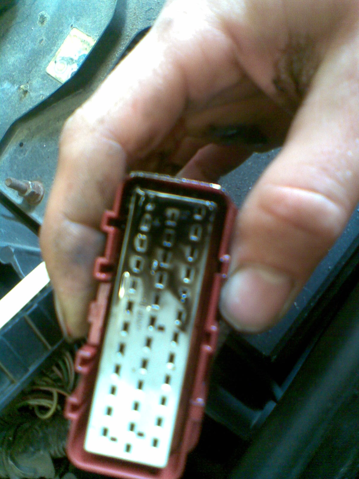

konektor olej byl i v jednotce

tiež som svojho času riešil podobný problém. Len pozornosť neodviedli žhaviče, ale výmena oleja v prevodovke.
http://landroverforum.klape.cz/forum/vi ... 3&start=20
Príčina bola v tom káblovom zväzku k vstrekovačom. Výmena na dvore pred barákom cca 30-40min.

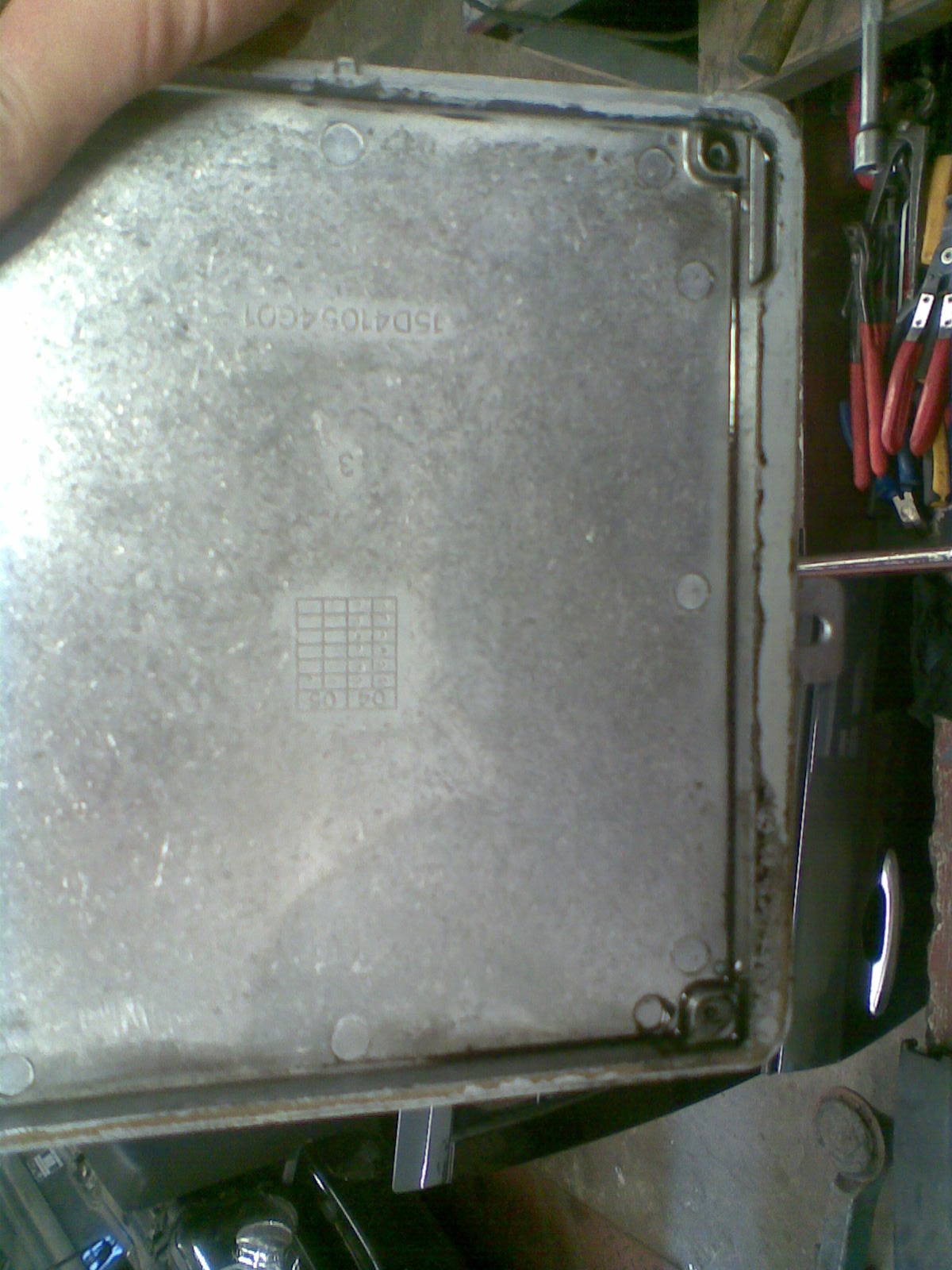

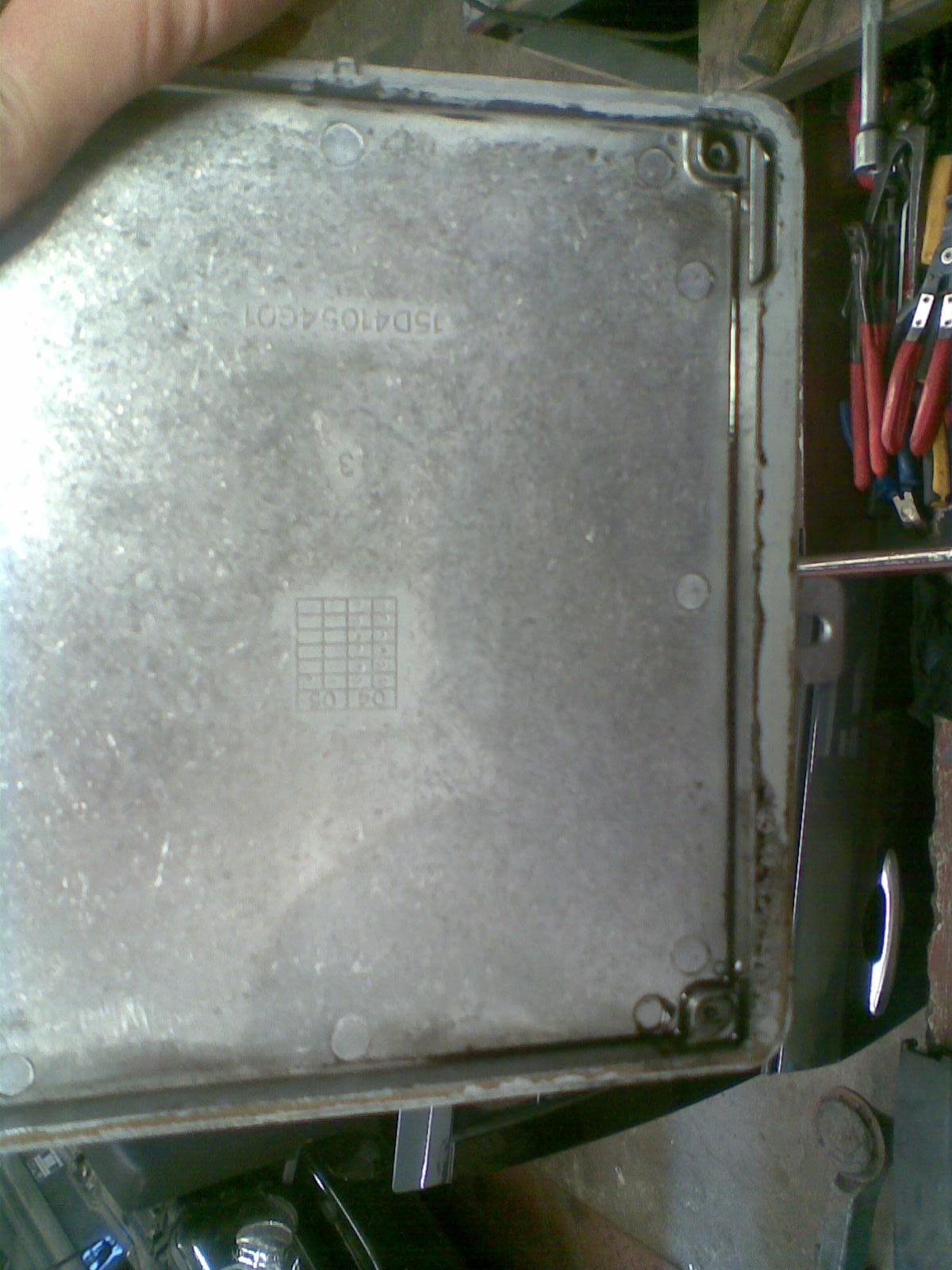

Tak som tu zasa s tou istou poruchou. Po prečítaní rôznych vlákien, kde sa mimochodom dosť často a podrobne popisuje táto a podobné závady. Všetky konektory som od oleja vyčistil (vyfúkal kompresorom a vyutieral), potom som išiel do LR servisu na reset porúch. Samozrejme bolo ich hromada lebo som mal odpojený aj akumulátor a RJ. Chvíľu to išlo celkom fajn ale teraz sa to objavilo znova a už na stálo, či studený alebo zohriaty motor. Všetko som vyčistil nanovo, keďže sa nič nezlepšilo išiel som znova na diagnostiku, kde počítač vyhodnotil poruchu vstrekovača tretieho válca. Servisá mi povedal, aby som prišiel niekedy na drúhý týždeň, že skúsi vymeniť medzi sebou vstrekovače, aby tak zistil, či je porucha vo vstrekovači alebo v elektrike. Tieto dôvody mi boli trocha divné, tak doma mi to nedalo a znova som to rozobral vyčistil a všetky kontakty som postriekal Kontoxom (neviem či som urobil dobre?), keď som vytiahol z držiaku ridiacu jednotku, tak sa mi zdá, že olej je aj v jej útrobách. RJ je ale v spoji podlepená nejakým silikónom a nejde otvoriť. Niekde na fóre som sa dočítal, že niekto už mal olej aj v RJ ale nepopisuje tam ako sa RJ otvára, nerád by som niečo do...l. Ak má niekto s otváraním RJ skúsenosti, tak nech mi, prosím, poradí, aby som si nepoškodil RJ. A aký silikón potom budem potrebovať pri zatváraní RJ. Je možné konektory od RJ namočiť (preprať) do nejakého odmasťovacieho roztoku (technický benzín, trichlór atď.).

RJ se dá otevřít, na nové zalepení budeš potřebovat NEUTRÁLNÍ silikon určenej pro elektroniku (z těch normálních se uvolňuje ocet a to by tu jednotu sežralo). Konektory se dají "vyprat" v nějakém odmašťovači, ale pozor na to - jsou plastové a něktré věci plasty leptají, ale například líh by měl být OK.
Horší je, že dokud nevyměníš kabelový svazek v hlavně motoru, tak se ti to bude opakovat. Já se na to taky chystám, ale až bude teplo.

Svazek od řídící jednotky ke vstřikům nekoupíš jenom celý komplet rozvod pro disco cena něco kolem 10000kč. Někde jsem to tu už psal stačí přerušit vzlínání oleje vnitřkem vodiče "měděným lankem" pocínováním a je vystaráno. Řešil jsem to před třemi roky a od té doby mám pokoj. MIlošII

Je třeba rozplést svazek co jde na vstřiky přestřihnout jednotlivá lanka, navléknout tepelně smršťovací izolaci dobře pocínovat a spojit pájkou. Přestřižení neprovádět v jednom místě ale stupňovitě, aby "celkový spoj" se vlezl do izolační trubky. Když jsem tohle řešil tak jsem si už řídící jednotku i s kabelovým svazkem přetáhnul do kabiny. (před Islandem

Stačí vymeniť zväzok od vstrekovačov po 1. konektor (prechod von z hlavy) a vyčistiť konektory na RJ a na tej prechodke. Potom už prestane tlačiť olej ďalej. Ten zväzok som kúpil v Stupave bez objednávania, majú ho skladom. Stál myslím cca 1800Sk + som kúpil aj new tesnenie pod kryt hlavy. Ten zväzok ale vymeniť určite treba, alebo ho upraviť ako je to tu niekde popísané. No ak to má vydržať ďalších 150 000km, tak nemá zmysel riešiť nejaké kutilské zásahy.
