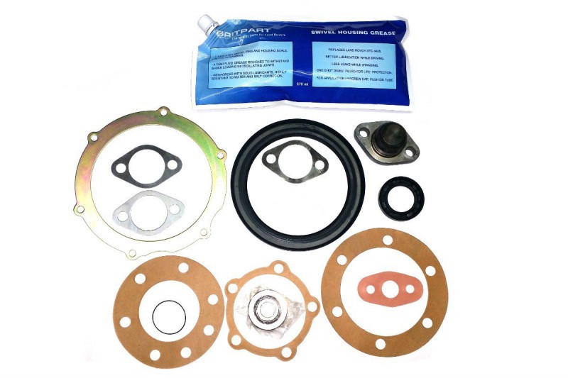

gufero má číslo FTC3401
celá těsnící sada i se svislákama DA3179
