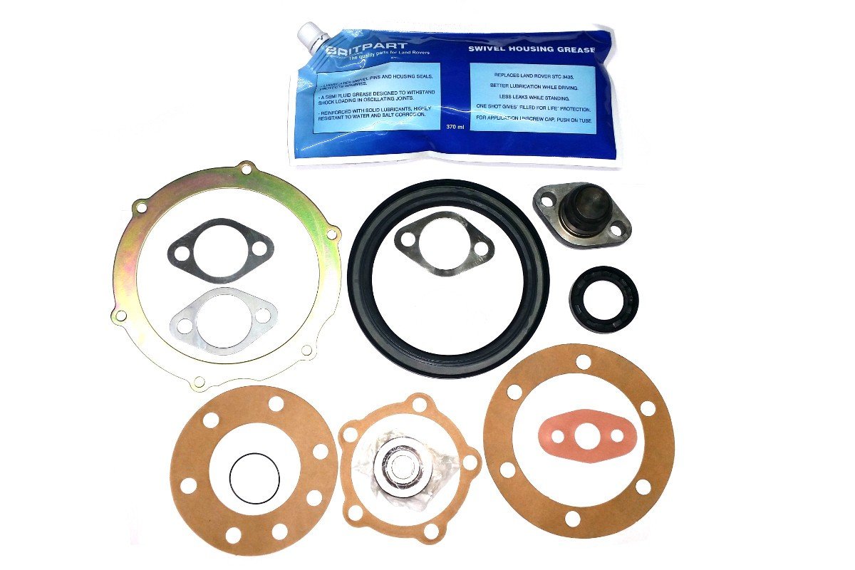

Re: rejdový koule Defender - oprava, výměna?
gufero má číslo FTC3401
celá těsnící sada i se svislákama DA3179
Ty svisláky bych nepodceňoval s dobře vymezenou vůlí (tedy bez vůle), když kloktá svislák, můžeš měnit těsnění a bude protejkat i nové....
Jinak já jednu (!) origo novou kouli mám a i bych ji pustil za pulku ceny, ale jak psal Jirka, pokud v nich nejsou vyloženě nerovnosti, tak není důvod měnit.
Největší smrt je, když auto stojí dlouho v jedné poloze a vyrezne kolečko dokola a udělá se takovej příkop, ale pokud se auto pořád používá tak to maximální občas chytne takovou jakoby tečkovanou lištičku v ploše, a ta se dá zase zaplašit.
